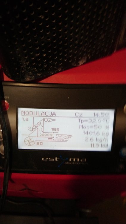

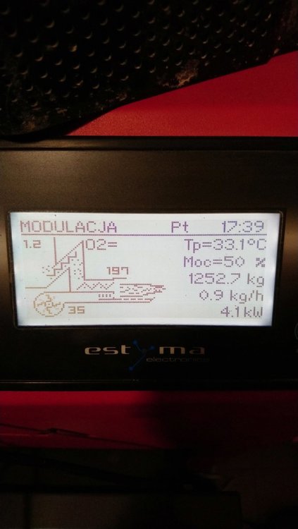

Chłopaki czemu nie grzeje mi bardziej temperatury w domu jak mam ustawione więcej tylko cały czas jest 21.5 co z tym zrobić..po zmniejszeniu mocy dmuchawy i zmianie wartości testowej przy 50% mocy mam 4.1kw to dobrze czy za mało..? -

Panowie moja wina nie do patrzenie prze ważyłem na nowo wyszło mi 16.5.. -

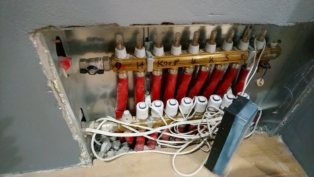

U mnie taka sytuacja... Dom 130 m ocieplony 20 okna 3 szyby wszędzie podłogowka i drabinki w łazienkach z obwodu podłogowki .. Ostatnio był serwisant założył czujnik pogody i regulator ciągu niby wszystko ustawione ok..pale już ze 2 miesiące nie licząc wygrzewania podłogi..i po sprawdzeniu spalił 150 kg w 6 dni kocioł draco bio 12 kw z osobnym zbiornikiem na paliwo..pale peletem olczyk i wszystko spala elegancko i się nagrzewa i sam wyłącza..wodę ustawiona na 45 ale mało korzystam jeszcze nie mieszkam..ogrzewam na razie tylko parter góra odcięta i nie ogrzewana czeka na wełnę..w pokojach osobne sterowniki sterujące rozdzielaczem nie przez piec temperatura zadana większą a na grzewa się tylko do max 21.5 o co chodzi ..nastawy PALNIK Pow .min (20%) 55 Pow max (100%) 70 Podawanie max 2.5 Moc min 50 Moc max 100 Próg foto 30 Test paliwa 44 Wartość opałowa 5.1 Tlen min 14.0 Tlen max 8.0 Dawka startowa 15s Maks.czas pracy 2h Interwal podawania 20s OGRZEWANIE Temp komfort 23 Program stały Temp ekonom 19 Histereza 0.2 Temp zadana 60 Temp - 20. 38 Temp 0. 36 Temp 10. 32 KOCIOŁ Temp.min pomp 45 Tryb pracy auto Histereza 5 Min temp.powrotu 45 Czas mieszacza 120 -
