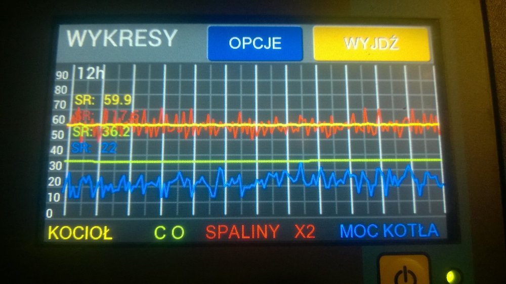

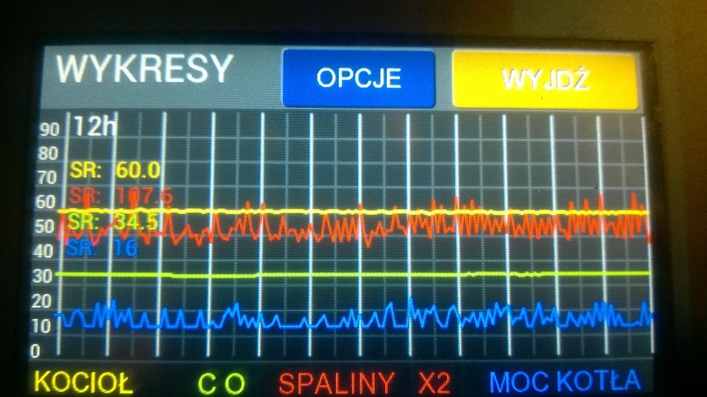

  6. Kocioł 28Kw , dmuchawa WPA 01 powietrze ustawione 13 dla min 48 dla max , kaloryczność według tego co na workach ewentualna korekcja +1 -1 MJ w zależność czy żar mi się nie przesuwa w jedną drugą stronę , moc kotła w sterownik wpisana prawdziwa. Spalanie na chwilę obecną -7 na zewnątrz 29,8kg ogrzewane około 250m w domu 22,5 stopnia z wahaniami 0,3 stopnia , pompa cwu na stałe jako ochrona powrotu
  7. Wszystko da się ustawić tylko powalczyć trzeba , myślałem że mój tłokowiec nie będzie modulował. Po prostu przewymiarowany i dopiero dziś większy minus na zewnątrz coś tam jednak moduluje. @ktm6107 tak jak pisaliśmy na priv powalcz po sezonie ze zmniejszeniem dawki bo to jest klucz do równiejszej modulacji i braku sadzy, 0,6kg a 0,18kg to duża różnica
  8. @carlo Moja odpowiedź absolutnie nie była skierowana wprost do ciebie chodzi mi o to żeby na siłę nie szukać tej prostej kreski jeżeli kocioł moduluje w zakresie 30% , brak gwałtownych wzrostów modulacji , przeciągania temperatury lub jej dużych spadków. To niema co na siłę próbować szukać tej płaskiej modulacji. Wydaje mi się że przy podajnikach ślimakowych zmniejszając czas podawania w auto można uzyskać bardziej płynną modulacje i lepsze dopalanie paliwa , podajnik tłokowy bo właśnie taki posiadam jest raczej skazany na piki w modulacji bo żar jest na dużej powierzchni.
  9. Niby mam wszystko wpisane tak jak powinno być a prostej kreski nie widać , tylko tak naprawdę nie jest mi ona potrzebna. Kocioł pracuje równo od 4,5Kw do 10 widocznie tyle potrzebuje
  10. Dokładnie tak jak kolega @MarekDabrowski napisał sukces będzie jak kocioł nie będzie się odstawiał i modulował cały czas na małej mocy moja propozycja jest taka Modulacja min 10 max 75 , czas przekroczenia 120 , czyszczenie palnika na 0 na początek czyli wyłączyć , moc kotła 24, obliczyć potencjał podajnika bo coś nie chce mi się wierzyć że 24Kw ma 20,5kg. Wrzuć jeszcze fotki jak wygląda palnik
