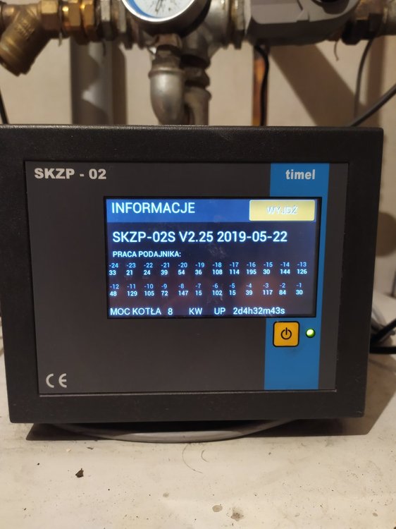

  1. Kolejny Problem W domu Chłodno, na sterowniku STOP, uruchamiam Rozpalanie po 5 minutach "ładny żar" temperatura spalin rośnie, sterownik nie zgłasza żadnych Błędów. Co Mogło być Powodem, kolejny błąd w oprogramowaniu?

  6. Przejrzałem teraz historię zmian/aktualizacji i właśnie przez kilka wersji był chyba problem albo z mieszaczem albo z pompą. Tymczasem organizuję przejściówkę i będę aktualizował. Moja sugestia: Jeśli wiemy o problemach organizujmy jakieś "akcje serwisowe" informujące klientów o problemach/rozwiązaniach. Oszczędzi to godzin spędzonych w kotłowni i pisania po forach, co niekoniecznie jest reklamą. .... Miało być wykrzaczać ...

  12. I gucio Mimo wyłączania/włączania pokojówki, różnych kombinacji pompa i mieszacz pracują. Tymczasowo podłączyłem pompę pod CO2, to wyjście reaguje prawidłowo na pogodowke, mieszacz bez pompy nie podniesie temperatury w domu. Ale to nie jest normalne. Jutro próbuje kontaktu z pomocą serwisową jest jakiś nr tel. Dedykowany?
  13. Zamknij gdy pompa wyłączona mam zaznaczone. Wygląda to tak że: jak uda się wyłączyć pompę to siłownik nie wie że ma przejść w tryb spoczynku tylko w miarę jak spada temperatura zasilania na grzejniki to stopniowo otwiera siłownik aż do MAX. Brak synchronizacji, choć jednego ranka było ok. Wygląda jakby sterownik żył własnym życiem
