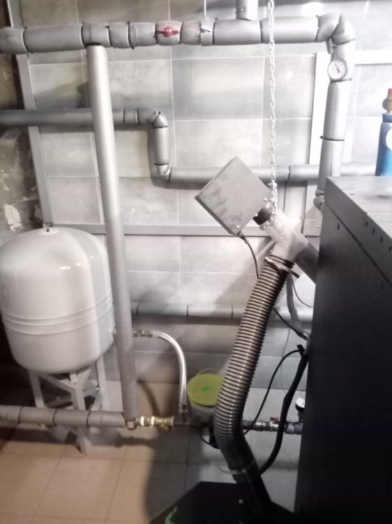

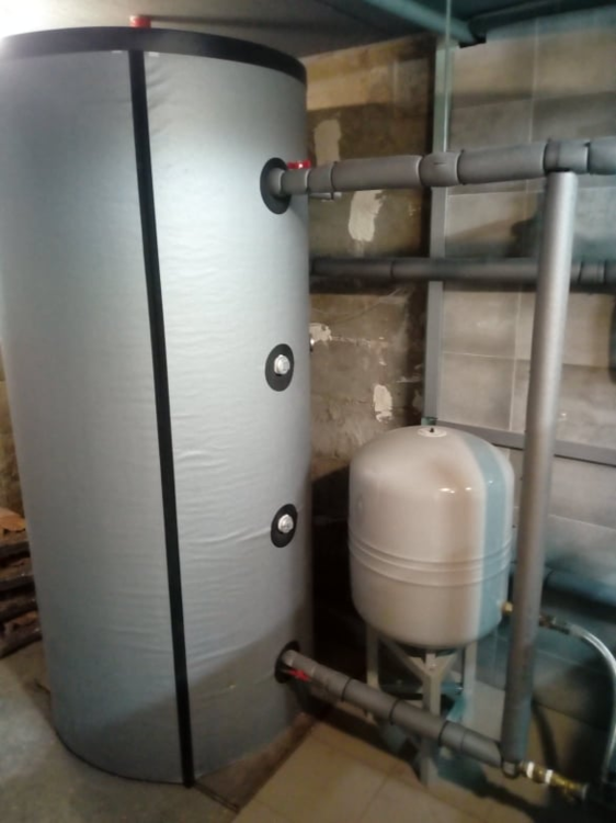

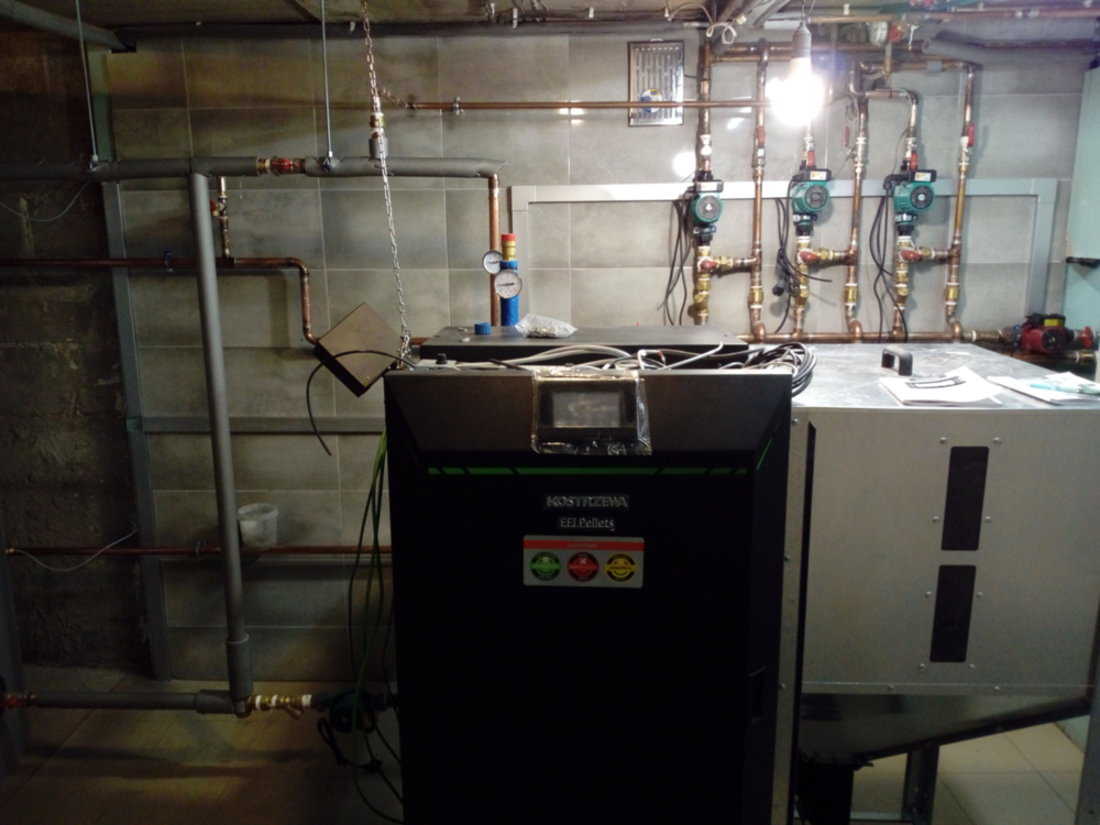

    Budynek wolnostojący 240m2 plus piwnica 120m2 . Styropian
  • Instalacja
    Grzejniki panelowe, żeliwne, podłogówka zawory 3d pompy elektroniczne.
  • Źródło ciepła
    Kostrzewa Twin Bio luxury 24Kw

  1. U mnie kocioł pracuje w trybie z buforem. Załącza się raz na dwie doby. Muszę trafić jak będzie bufor opróżniony. Powinienem mieć dane do końca tygodnia (filmik).
  2. Pamiętaj o sterowaniu czujnikiem pogodowym piec też nie będzie grzał jeśli na zewnątrz będzie wysoka temperatura. Możesz spróbować wyłączyć sterowanie pogodowe i wtedy spróbować.
  3. A jak u ciebie z ciągiem kominowym. Jak przyłożysz zapalniczkę do wentylatora palnika to czy wciąga płomień?
  4. Na termostacie też jest ustawiona histereza czyli nie zawsze dobije Tobie temperatura, którą ustawisz.
  5. Może masz ustawiony tryb lato. Albo priorytet grzania CWU.
  6. Nie miałem nigdy nieudanej próby odpalania. Jeśli chodzi o czas rzeczywisty rozpalania to muszę to sprawdzić. Czy masz dobrze wybrany palnik hasło do tej opcji 2016
  7. Bufor 1000Lfirmy Galmet, naczynie wzbiorcze 100l REflex.
  8. Witam. Jestem szczęśliwym posiadaczem kotła na pellet firmy Kostrzewa od prawie roku czasu. Samodzielnie stworzona instalacja C.O i C.w.u oraz przyłącze kotła. Mogę podzielić się doświadczeniami i problemami, z którymi musiałem się zmierzyć.
