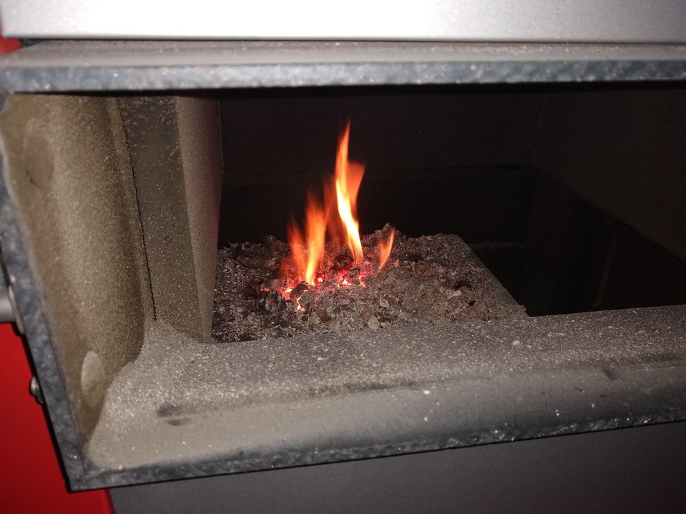

  4. Jeżeli chodzi o instalacje, to jest podobna pompa do CO, osobna do wody. Zainstalowany jest także zawór 4 drogowy. Dzisiaj jak zaglądałem to znowu mało spalił, co mnie cieszy :) :) ale popiół jest zbrylony, wygląda jakby nie zdążył się spalić do końca (ale to tylko moje przypuszczenia, nie poparte żadnym doświadczeniem). Czy podczas pracy kotła jest jakaś "złota reguła" której nie można przekraczać np. podawanie/przerwa 1/5 ? Czy mogę sobie ustawić np. 5sek. podawanie i 60 sek przerwa

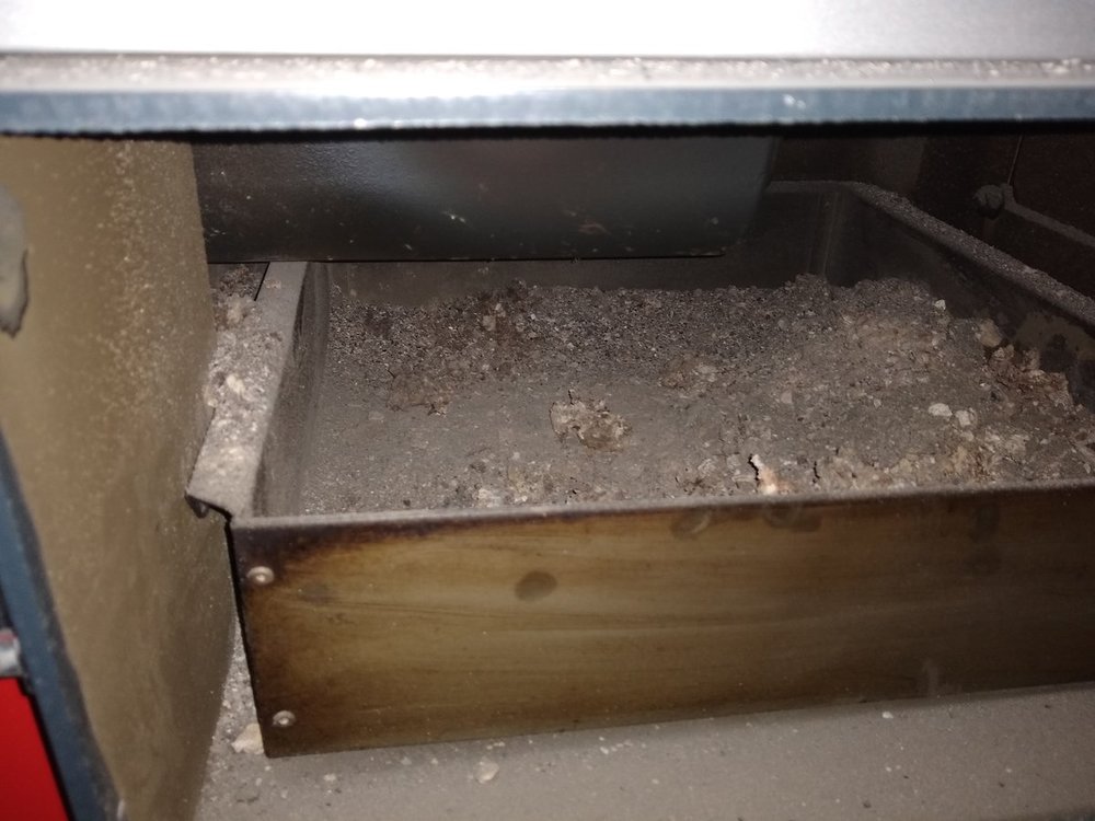

  5. Po powrocie do domu stwierdzam że niewiele groszku pobrało (czyli chyba ok). Ustawiłem sterownik wg twoich parametrów. Od wczoraj popiołu niewiele, ale nie jest to popiół jak z papierosa - są też zlepione grudki (na zdjęciu popiół z lewej strony pojemnika, to od wczoraj) Co masz na myśli pisząc instalacja, co miałbym napisać ? A czy znajdę gdzieś info na temat czyszczenia kotła (jak często, jak dokładnie, wygaszać czy tylko wyłączać, itp. itd.)

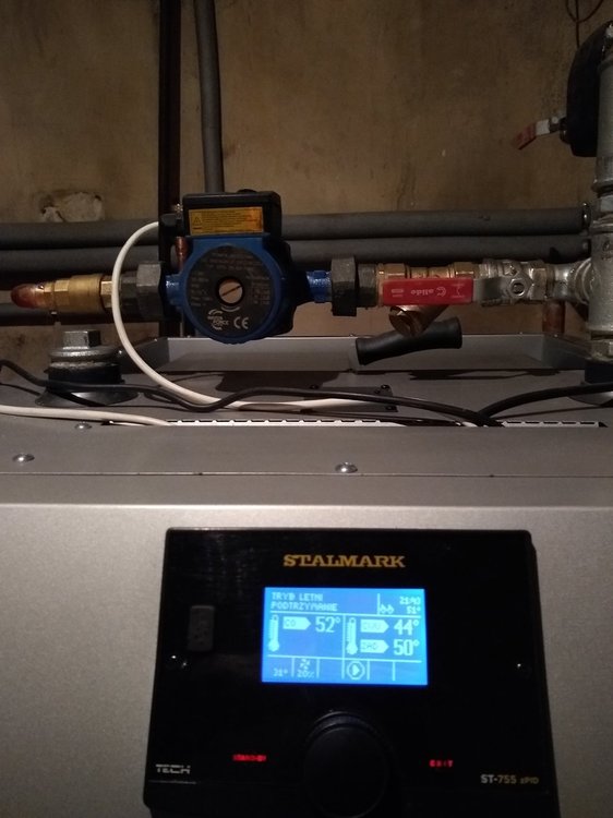

  7. Dzięki za odpowiedź. Zanim odpowiedziałeś wyłączyłem PIDa i miałem ustawienia w podtrzymaniu (chyba fabryczne) podawanie 20sek, przerwa 30min. Wentylator 10sek, przerwa 20 min. Nadmuch był 100%, to zmniejszyłem do 70%. Rano sprawdzałem kocioł i temperatura była 50st, podajnik i wentylator pracowały, żeby chyba dobić do 53 (bo wtedy przeszedł w tryb podtrzymania). Zmieniłem trochę ustawienia podawania (zgodnie z twoimi sugestiami) bo wydawało mi się, że za długo i za często podawał. Zmniejszyłem też nadmuch na 50%. Parametry podtrzymania też zmieniłem. Zobaczę po pracy jak wygląda i dam znać Czy w podtrzymaniu nadmuch ustawia się osobno, bo nigdzie nie znalazłem.

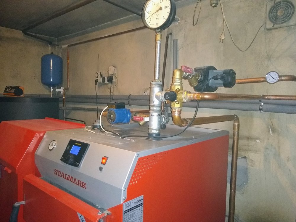

  8. witam 1.5 tygodnia temu zainstalowałem kocioł Stalmark Eko Pionier 33kw ze sterownikiem ST-755 zPID. Pierwszą dobę piec był ustawiony na ogrzewanie domu i wody. Obecnie piec chodzi w w trybie letnim z PIDem - podgrzewa tylko wodę. Zbiornik 300l CWU ustawione na 50st. Przez ten czas zużyłem ok 8 worków (po 25kg) groszku - wg mnie dużo. Na razie nie panikuję, zobaczymy jak przełączę piec na ogrzewanie domu. Jak macie ustawione sterowniki przy ogrzewaniu samej wody ?
