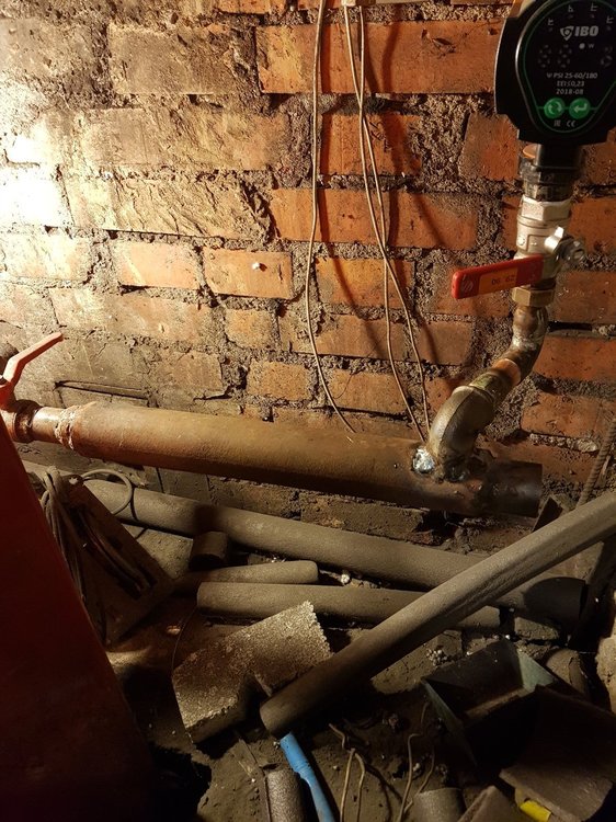

  2. Witam. Czytalem ostatnii ze macie problemy z czujnikiem temp kotła. Polecam rozwiazanie jakie zastosowalem u siebie. Problemy z rozrzutem temp sie skonczyly. Wstawilem tulejke 15cm do czujnika w przeplywie na wylocie z kotla :)
  3. Wyczyść kocioł ;)
  4. Hej. A ja wam powiem ze w zeszlym sezonie pospawalem sobie sprzęgło rozdzielacz takie samo jak ma Klaudiusz i od tego czasu skończyły sie moje boje z kotłem :) a pare dni temu z racji tego ze zalozylem fotowoltaike na dach to na powrot ze sprzegla zamontowalem wspomagacz z grzalka 2kw. Spalanie tej zimy bedzie piękne ;) Z prawej wkrecona grzałka.
