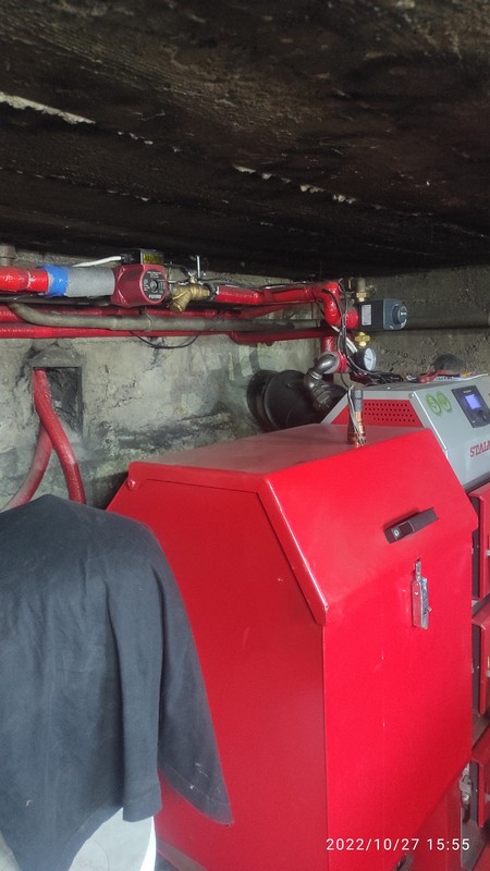

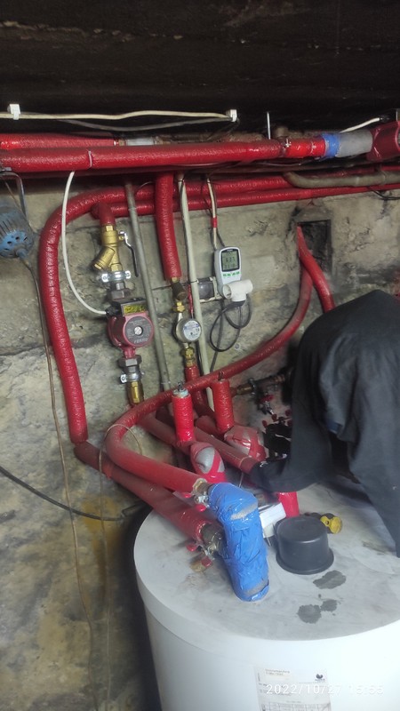

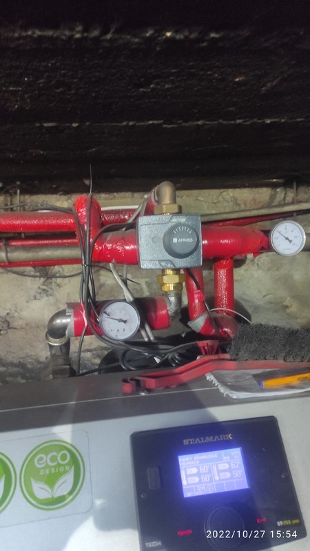

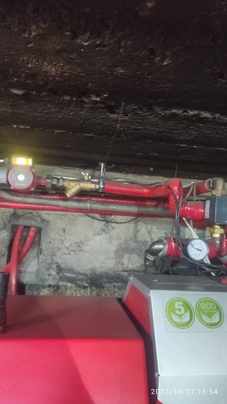

  1. Podałem telefon proszę o kontakt bo się nie zgadamy U góry pieca są 2zasilania instalacji co i bojlera instalacji idzie dozaworu 4drogowego a drugi do boiler i jest pompa obiegowa do boilera i powroty z instalacji do zawór 4drogowy i do pieca i zawór spustowy i z boilera powrót do pieca do drugiej rury z tyłu pieca A na zasilaniu za zaworem 4drogowym jest też pompa zasilająca instalacji
  2. Tak powrót a powrót z bojlera jest z tyłu pieca obok powrotu z instalacj A ta rura obok to zasilanie boiler
  3. Czyli wyłączona i nie przejmować się pompy do ochrony nie ma

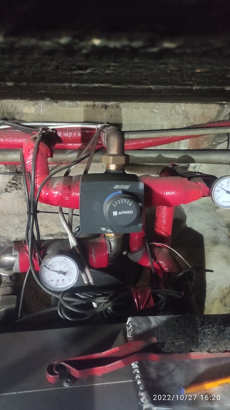

  4. A jak by nie przełączać tylko zmieniać zadana na zaworze na 22© wyjście na grzejniki siłownik steruje
  5. Jak ciepło to przełaczm na tryb letni ma to sens
  6. A jakie ustawienia na tryb letni bo obecnie pompy równolegle co z ochroną powrotu załączyć
  7. Jak zmniejszyć moc kotła a nadzór ustawienia 1s podawanie 3min przerwa 10min wentylator 30 Czyli zostawić 100 i240 a zmniejszyć dawki 2-6 tryb pracy a co zprerwa podawania 30-65 Jak coś to proszę o kontakt 604993374
  8. Ok sprawdzę i podniosę ten do 60 spoko
  9. Jak ustawić żeby było ok dużo przebija tem.zadana jest 55 i dochodzić nawet do 70 praca 4-8 czas przerwy 30-65 wentylator 20-31 prędkości 100- 240 min-max
  10. Można o kontakt z i pomoc w ustawieniach st755 pana 1mps
  11. Dom ocieplony pow.grzania 200m pompa co ,pompa cwo boiler stojąc 150l zawór 4drogowy afriso sterowniki st-755
