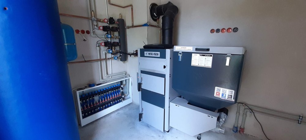

  1. Chodziło mi o czujnik spalin na czopuchu. Kocioł nie posiada sondy lambdy. Jest taka funkcja pracy kotła jak Fuzzy Logic - czyli chyba ten PID. Ale po uruchomieniu tej funkcji zaczął kopcić jak parowóz. Po kolejnym dniu pracy kocioł trochę się ustabilizował. Dobija już do 70C i nie robią się spieki. Zmniejszyłem do 30% nadmuch i pod tym względem jest ok. Problem jest w podawaniu paliwa, nie mogę osiągnąć tz górki na palniku. Prawdopodobnie przez obecnie używane paliwo Varmo, które przypomina węgiel drzewny. Znika w oczach podczas spalania. Kupiłem normalny groszek, ale jeszcze nie zdążyłem przetestować. Poradzie na jakich ustawieniach (podawanie, przerwa) ma pracować ma ten kocioł na standardowym ekogroszku? Tak +/- ;) Temperatura czopucha, też znacznie się obniżyła. Acha no i palnik jest doszczelniony.
  2. Jest czujnik temperatury spalin. Z tego co pamiętam jest ustawiony chyba na 300C. Z tym uszczelnieniem to sprawdzę u siebie i dopytam u producenta. Popiołu jest od groma. Start pomp ustawiłem na 57C żeby przypadkiem, niżej jeszcze nie wychładzały kotła. Jutro zrobię zdjęcia bo mam do niego 35km w jedną stronę.

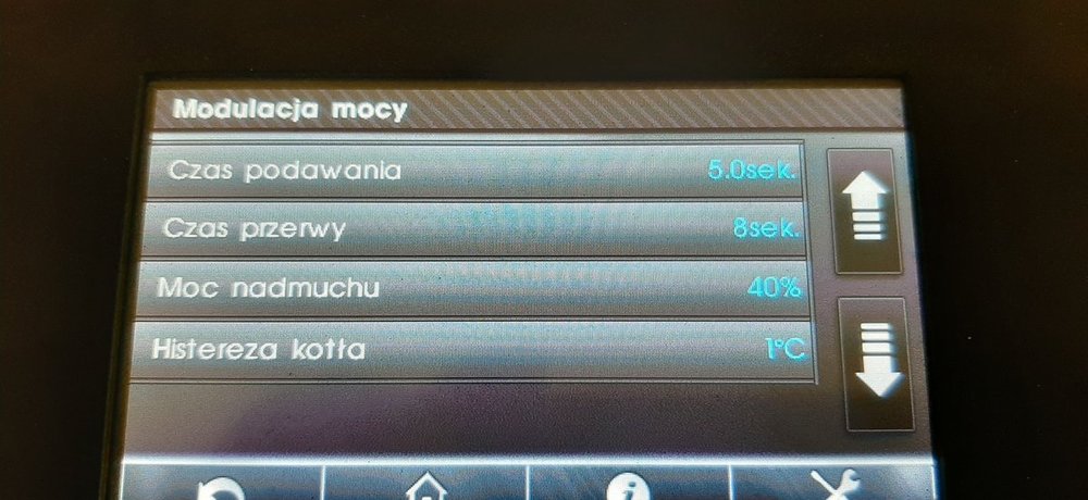

  3. Temperatura powrotu jest porównywalna z temperaturą zasilania. Wiem głupio to zabrzmiało i sam jestem zdziwiony, bo kocioł ma ewidentnie problem podbić temperaturę z 57 na 60 i utrzymać przez dłuższy czas odpowiednia histerezę żeby stabilnie pracować w nadzorze. Z nastawami to już różnie kombinowałem i były takie że 15s podawania, 45s przerwy wentylator 50% itp.... Bez większych rezultatów. Kolega zalecił ustawy " 5 sek i 8 sek przerwy" i trochę się poprawiło. Tu jest taki problem że cała moc cieplna idzie w komin. Czopuch ogrzewa 1/3 domu a nie podłogówka :(

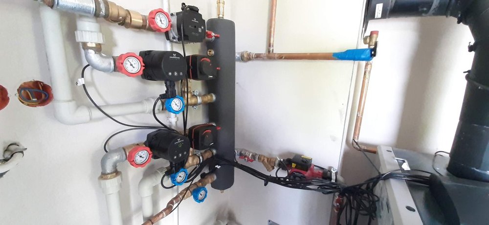

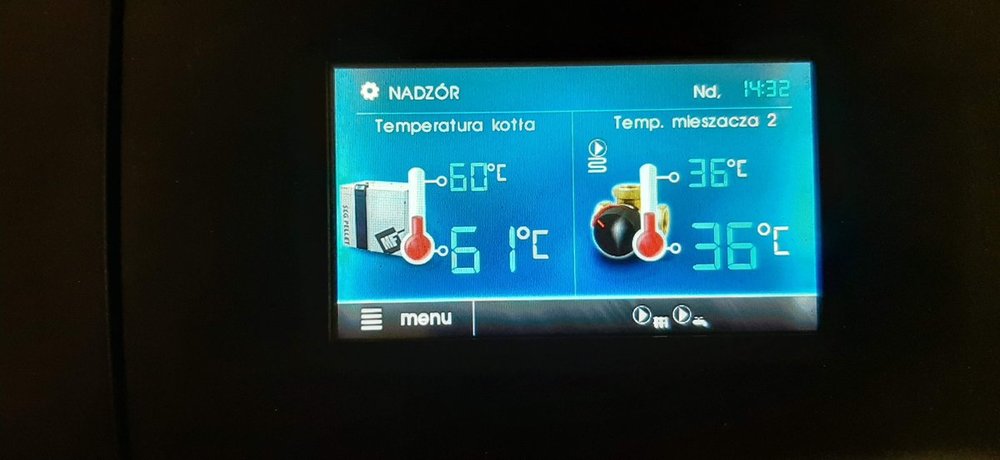

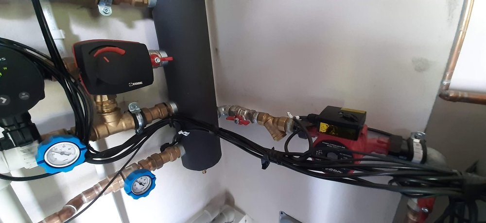

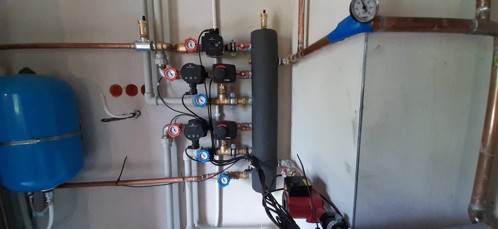

  4. Cześć. Mam problemy z moim kotłem SMART PLUS 15 kW. Ciężko mu osiągnąć zadaną temperaturę 60C. A gdy to osiągnie to histereza kotła wynosi tylko jeden stopień na plus od zadanej. I po +/- 4 minutach kocioł wychładza się do 57C i dalej zaczyna podawać. Trwa to długo, do 10min. Obecnie wygrzewam wylewkę na parterze i na mieszaczu mam ustawione 34C na podłogówkę. Pompa na mieszaczu ustawiona sztywno na 1 bieg. Pompa krótkiego obiegu kocioł - sprzęgło również na pierwszym biegu . Gdy na podłogę ustawię 36/38C to już jest całkowita tragedia z osiągnięciem przez kocioł zadanej 60C. Nadzór nic nie daje. Różnica na zasilaniu i powrocie podłogówki to tylko 4C. Podłoga już się nagrzała a mimo wszystko, kocioł ma problemy z osiągnięciem zadanej. Najpierw podejrzewałem że pompa na powrocie do kotła walczy z pompą od sprzęgła i że należy wymienić ją na tej samej klasy. Ale przestawienie jej na 3 bieg nie polepszyło w żaden sposób pracy kotła. Zastanawiałem się też nad zamontowaniem przed pompą zaworu klapowego. Kolega twierdzi że to wina paliwa czyli pelletu węglowego firmy Varmo i żebym kupił zwykły ekogroszek taki sam, który on pali. I tak też zamierzam jutro zrobić. Proponuje jeszcze założenie czopucha - bo temperatura na czopuchu jest bardzo duża. A ja rozmyślam jeszcze nad zamontowaniem regulatora ciągu komina. Panowie macie jeszcze jakieś pomysły?
