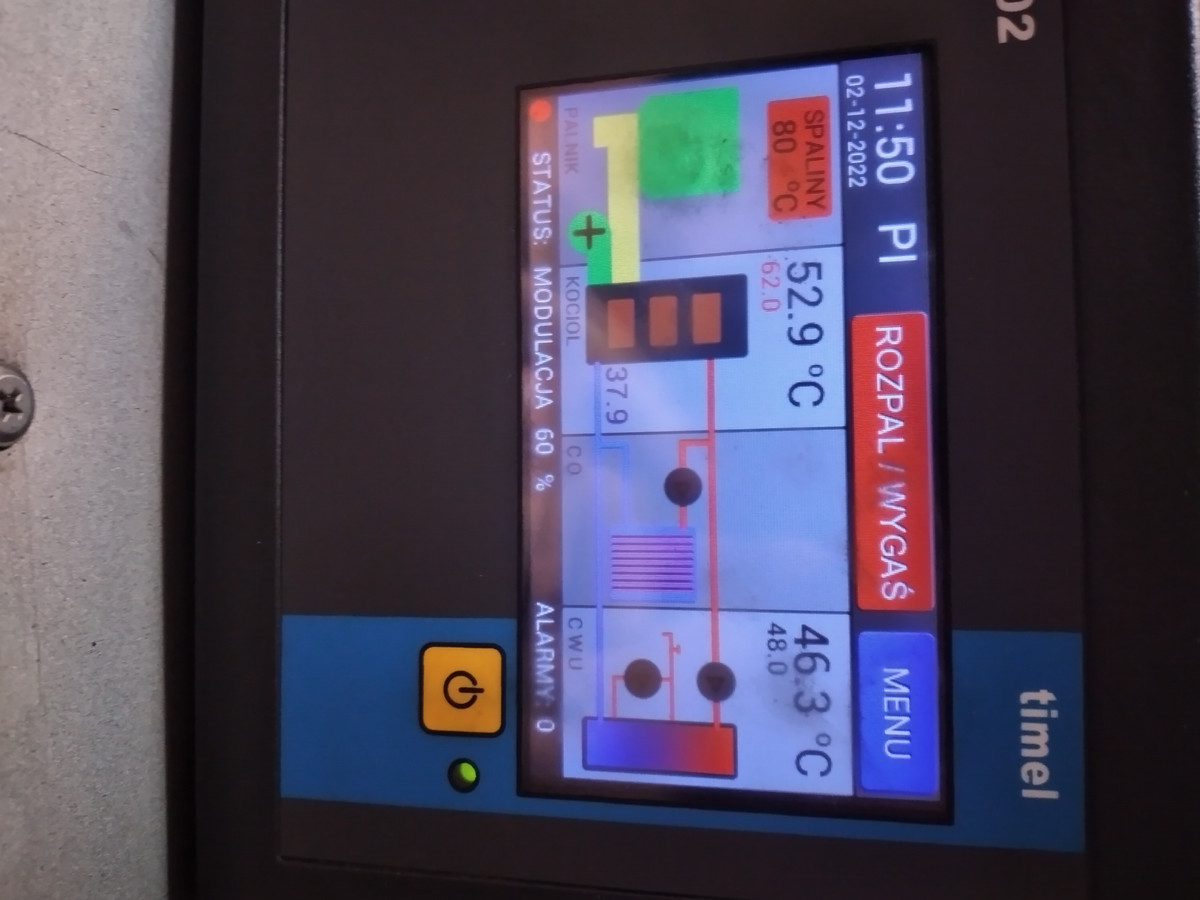

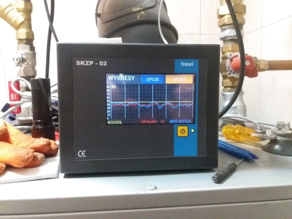

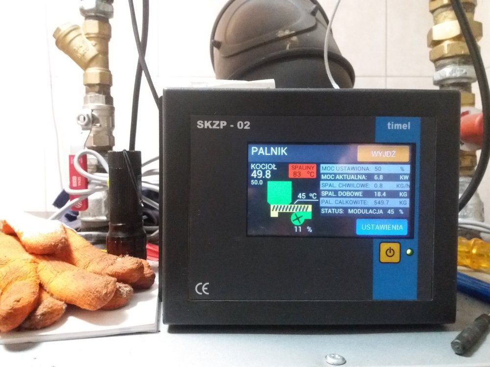

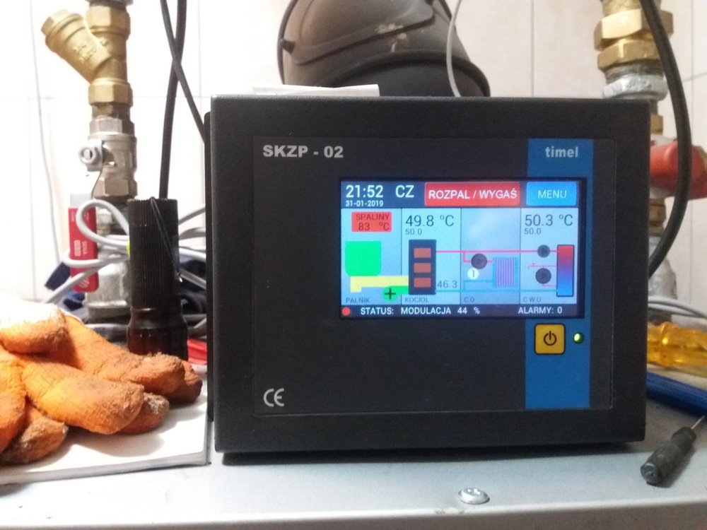

Witam wszystkich. jestem posiadaczem kotła Witkowski 19 kw z sterownikiem timela. mam problem z temperaturą podajnika jak widać na zdjęciu jest 47 stopni, to bardzo dużo. Myślałem że mam lewe powietrze w podajniku ale wszystko uszczelniłem łącznie z rurą ślimaka która łączy całość z piecem i dalej to samo.Żar się cofa za bardzo. Wrzuciłem fotki z ustawieniami , doradźcie co mam zrobić aby temperatura spadła (przepraszam za jakość fotek ale mam stary telefon).
