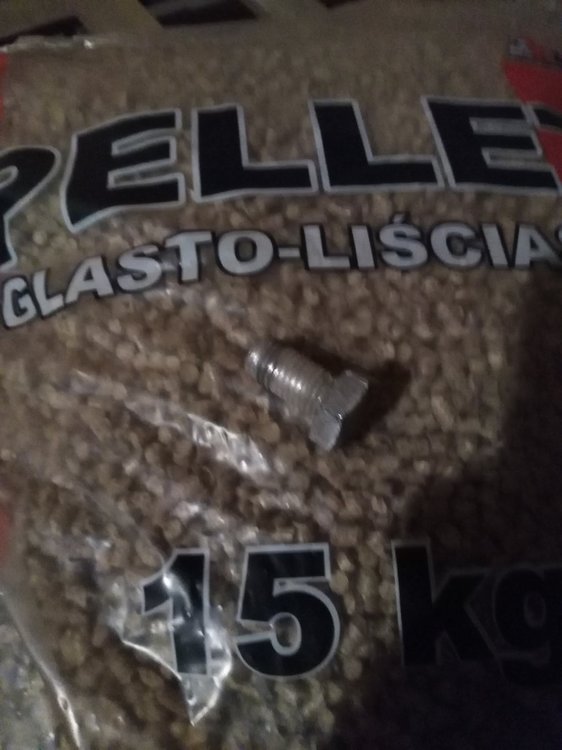

  2. Witam. Panowie przestrzegam przed pelletem firmy knap. Na 10 worków w jednym trafiłem drut około 10cm. Myślę ok, zdaża się. Lecz jak dzisiaj otworzyłem worek i przesiałem pellet znalazłem śrubę!. To są normalnie jaja. Panowie sprawdzajcie zawartość worków przed wsypaniem

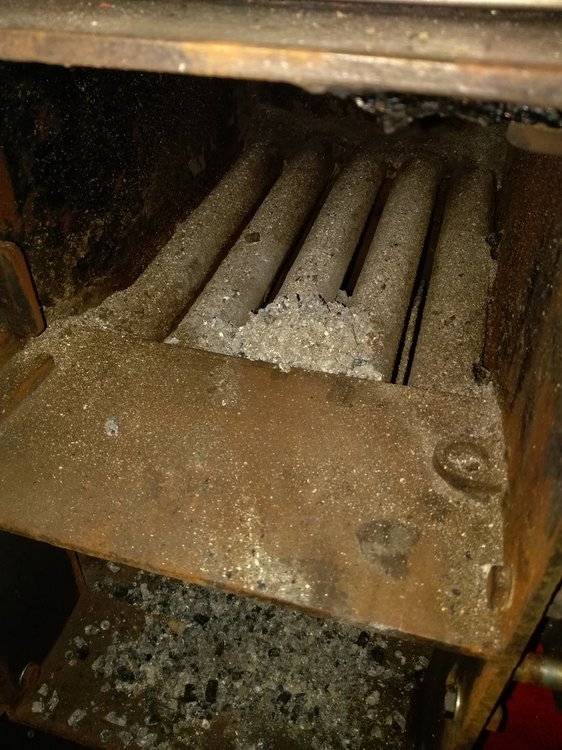

  3. Witam panowie. Tragedia. Wracam dzisiaj o 5 rano z pracy w kotłowni pełne zadymienie. Po akcji wietrzenia okazało się, że w palniku zrobiła się mega zgorzelina (do dupy partia pelletu, wcześniejsze były ok sam popiół) i niestety płomień się cofnoł pellet palił się w rurze i okopcil rurę spiro. Palnik działa lecz wyciękło z niego trochę jak by oleju. Mam dwa pytania: 1. Czy zawieść palnik do serwisu aby go przejżeli? Boję się że się przegrzał. 2. Rozpoczełem dopiero palić tą trefną partią pelletu (zostało 19 worków 6"). Co mogę zrobić aby zgorzeliny było mniej oprócz codziennego wygaszania i czyszczenia? Zagęściłem cykle czyszczenia do 140sekund ale bez zmian. Dziękuję za pomocne odpowiedzi

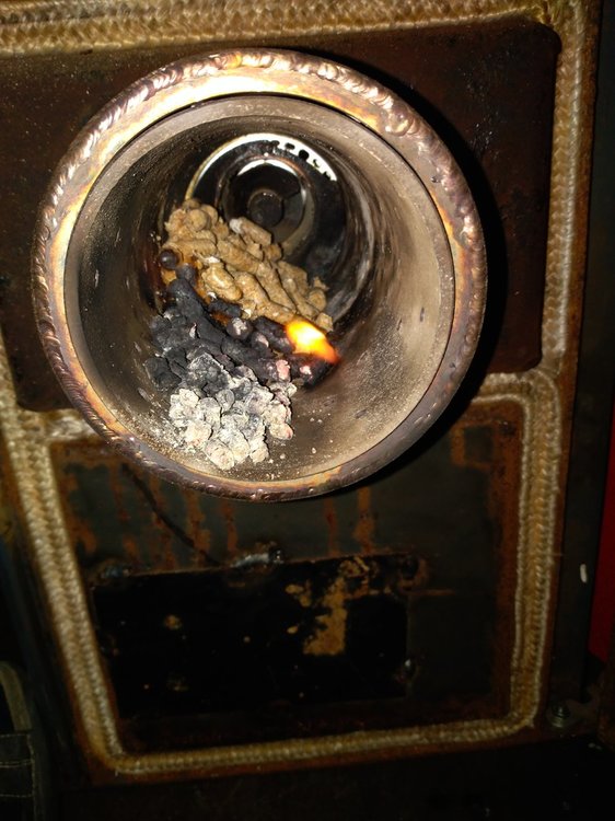

  6. Dziękuję wszystkim za odpowiedzi. Wprowadziłem korekty i dalej to samo. Będę próbował startować od takich ustawień: Rozpalanie: Dawka paliwa 60, nadmuch rozpalania 26%, czas rozpalania 6min, nadmuch po rozpaleniu 27%, Praca: Kaloryczność dałem na 6.0, czas cyklu praca 30sek. Czyszczenie Cykl rotacyjnego czyszczenia 80 sekund Modulacja mocy: Max moc kotla 10kw max nadmuch 40. Średnia moc 8kw średni nadmuch 26. Min moc 3kw min nadmuch 24. Waga pelletu faktyczna to 1550g wpisałem 1800g do kaloryczności 6.0 i mimo to dalej podaje jak szalony i nie spala. Palnik rozpala się za 1 razem. Płomień waha się wtedy do ok 20-30 procent. W trybie praca dochodzi nawet do 100% zeby po kilkunastu minutach spaść do zera i wygasić się. Z rury wybieram dwie garści niespalonego pelletu, a ten co się niby spalił to nie spalił się do końca (robią się małe czarne groszki).
  7. Tak pellet się rozpala za pierwszym razem. Płomien nie jest poszarpany, nic nie dymi, jest jasny język. Procentowo waha się od 10 do 50%
  8. Pellet 8 no name. Na ta chwilę mam: max moc kotła 14kw, max nadmuch 42%, sredni nadmuch 29% średnia moc kotła 7kw, min nadmuch 26% min moc kotła 1kw. Masa paliwa w tescie 1550g, wydajność 15,5kg/h. Kaloryczność 5,6 kwh/kg. Płomień wacha się od 10% do 50% i tak jak pisałem wyżej po dłuższej chwili zasypany pelletem niespalonym wygasza się...
  9. Panowie lipa. Dzisiaj na powaznie rozpoczełem pracę palnikiem (chory maluch). Niestety po 15 minutach palnik się wygasza. W rurze jest mnóstwo pelletu niespalonego. Kompletnie nie wiem jakie nastawy mam wklepać ( nadmuch, kaloryczność itp. z testu wyszlo mi ok 1600gram. Pomocy. Kipi 16kw
