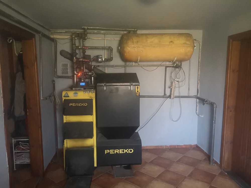

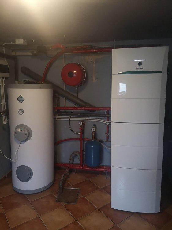

Była kotłownia 😉 a teraz jest Pompownia 😉 Uruchomione 2 tygodnie temu, pompa gruntowa Caliane 9T, wymiennik gruntowy poziomy 5 pętli po 75m na 100mkw (dwa poziomy). Ktoś posiada podobną u siebie, chętnie wymienię doświadczenia. Obecnie na CWU grzanie jeden cykl na dobe, zbiornik 250l z temperatury 40 stopni do 50 grzeje w ok 40 minut przy czym pobiera ok 1, 7kwh.
