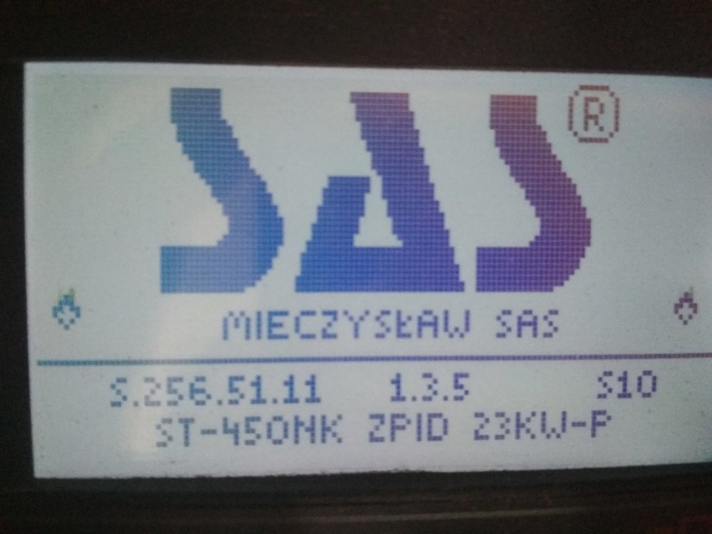

  4. Witam. Po dzisiejszym telefonie do serwisu tech i po rozmowie z poprzednim właścicielem pieca wszystko jest jasne. Osoba która sprzedawała piec kupiła nowy piec na pelet, wcześniej myślała nad zmianą palnika na pelet. I przestawiła w meni serwisowym palniki. Żeby było śmieszniej wchodząc do meni serwisowego kodem 5162 nie było tam tych ustawień. Trzeba było wpisać kod 5164, i dopiero się pokazały. Tak więc ten problem uważam za rozwiązany. Dziękuję wszystkim za pomoc i pozdrawiam.

  6. Na tej stronie co mi podawałem soft do mojego sterownika jest inny. Jutro będę dzwonił.
  7. Taką mam wersję softu. Tyle udało mi się sprawdzić na dziś.

  13. Sprawdziłem miernikiem, przewód z napisem czujnik hallotronu był zamieniony, ale to nie rozwiązało problemu. Może gdzieś w meni serwisanta trzeba odłączyć ten RS żeby nie szedł na niego sygnał. Bo jak rozumuję przy tym sterowniku co mam ST-450 z pid można mieć różne palniki. I tak jak w przypadku multiflame potrzebana jest komunikacja po RS.
