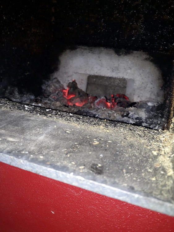

Wymiary to Od przodu przegroda betonowa ma szer.29 wys.14 i 5cm.grubości. Palnik wirowy szer.23 wys.12 a reszta jest tam wyłożona cegłami szamotowymi o standardowych wymiarach oczywiście niektóre są odpowiednio przycinane. Z tego co wiem to jak najbardziej producent ma w sprzedaży pojedyńcze elementy do swoich kotłów.

Ten beton z przodu tez wychodzi. Jak nowy to pewno podklejony. Powinien wysunąć się w kierunku drzwiczek. Ja u siebie wyciągałem i za nim zamontowałem blachę żeliwną z niższym otworem wlotowym do pierwszej komory. Możliwe,że do tyłu w kierunku wymiennika też pojdzie po wcześniejszym demontażu całej ceramiki. Nie próbowałem. Mam 12-14kW z 2018 roku. Omek Twoj piec jakiej mocy jest?
