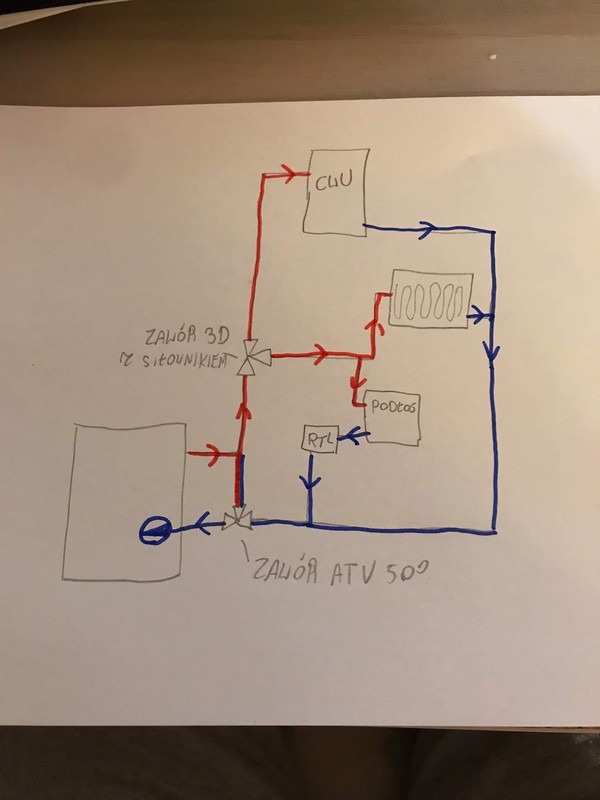

  • Tydzień pierwszy zaliczony

  2. Ok dzięki 🙂 A czy do zabezpieczenia zasobnika CWU wystarczy naczynie przeponowe 8 litrów ? I czy zawór bezpieczeństwa musi być zarazem zaworem zwrotnym czy lepiej zrobić bez zaworu zwrotnego ? Jeszcze ostatnie pytanie, gdzie najlepiej wpiąć naczynie przeponowe CWU, na wejściu zimnej wody czy na wyjsciu gorącej... ?
  3. Czyli mały obieg kotłowy jest przed jakimkolwiek odbiornikiem ciepła, dopiero po otwarciu zaworu VTC idzie czynnik najpierw na CWU i jak nagrzeje to wtedy grzejniki i podłogówka. Zgadza się ? 🙂
  4. Odnośnie schematu, uważasz że może tak być : Zawór 3D przełączający pomiędzy obiegami i priorytet CWU, wszystko na jednej pompie właśnie tej zamontowanej w kotle. W którym miejscu najlepiej będzie wpiąć zasilanie wężownicy CWU, przed czy za zaworem ATV ?

  10. Mniej więcej tak to ma wyglądać
