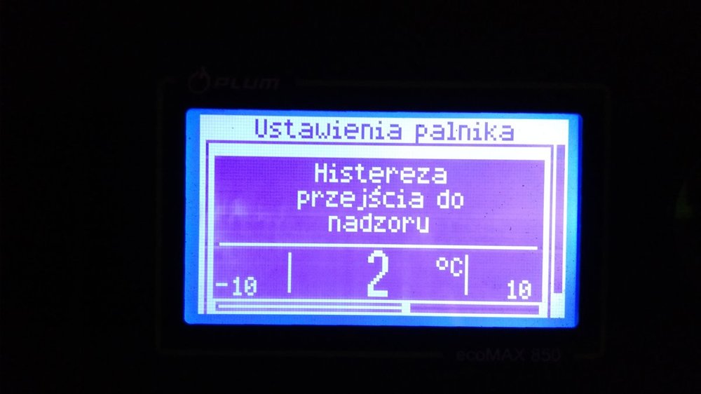

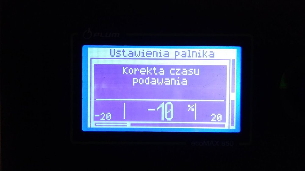

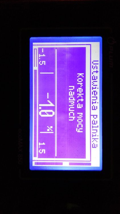

  5. wprowadziłem ustawienia fabryczne wiec zaczynam o początku.faktycznie wydajność podajnika jest 31kg/h nie wiem skąd wartość 10kg/kg może ja przestawiłem ale nie pamiętam. USTAWIENIA PALNIKA tęp zadana kotła 60 stopni przerwa podawania w nadzorze 25 min tryb regulacji fl korekta mocy nadmuchu 0,0 korekta czasu podawania 0 histereza przejścia do nadzoru 0 stopni MENU SERWIS moc nadmuch nadzor 1520 czas podawania nadzor 2s wydłużenie nadmuch po podaniu w nadzor 10s min moc nadzór 20% kolejność cykli przerwa podawanie histereza kotła 2 stopnie ochrona powrotu 4D tęp min 50 stopni histereza 5 stopni przymkniecie zaworu 10% wydajność podajnika 31kg/h kalorycznośĆ 7,8KWH/KG posiadam ster pokojowy ecoster t1 i ster pogodowy chciałbym ustawić piecyk od nowa dlatego wprowadziłem fabryczne ustawienia

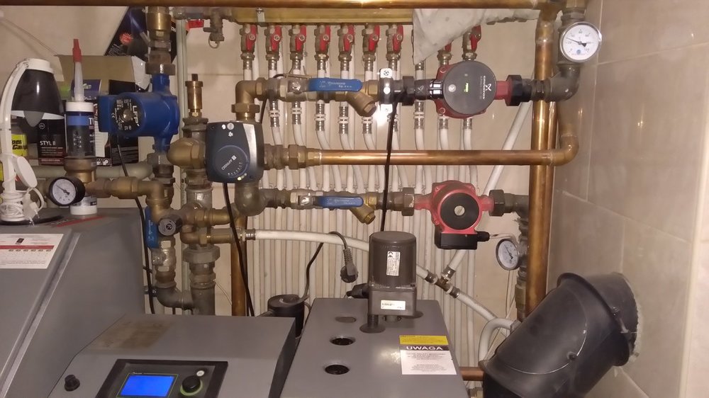

  6. kocioł maxxle 14kw min moc nadmuchu 20% instalacja w układzie zamkniętym zawór 4d z siłownikiem,pompa na powrocie ogrzewam 100m2 9 grzejników panelowych 1 drabinka łazienka,ok 40m2 podłogówki

  8. dom 15 lat docieplony 10 cm styropian
  9. witam Piotr 16 sorki ze nie pisałem ale nie miałem dostepu do kociołka. temperatura zadana 60 stopni przebija do 72 w nadzorze histereza 2 stopnie typ pracy FL nadmuch 1500-1700 praca w nadzorze ok 30 min kaloryczność 8,5 KWH/h wydajność podajnika 10kg/h jestem pewien że te ustawienia sa nie dobre bo żużluje niesamowicie

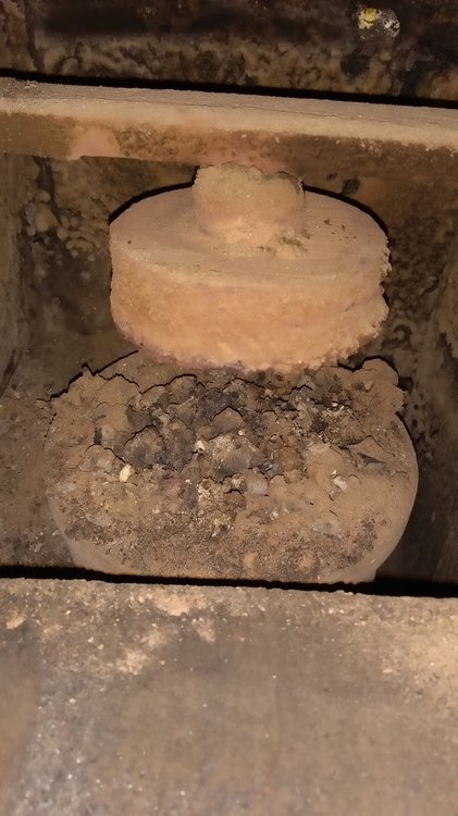

  10. witam mam takie małe pytanko zakupiłem ekogroszek z kopalni wesoła o kaloryczności 28-29 i potwornie mi żużluje zrywa zabezpieczenie podajnika i nie dopala tak naprawdę to juz nie mam pomysłu jak doregulować sterownik. posiadam kocioł 14kw w układzie zamkniętym i zawór 4D z siłownikiem i pompa na powrocie.termostat pokojowy i pogodowy seko ogrzewam 100m2 10 grzejników i około 40m2 podłogówki. może ma ktoś podobny problem
