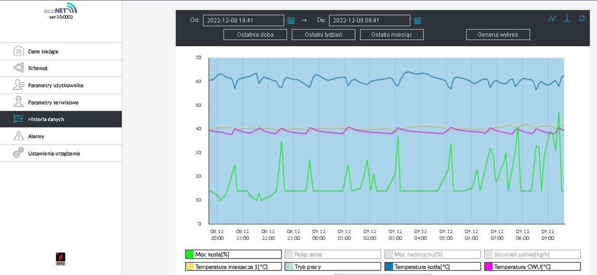

    Seko Maxx LE 14 kW ster PLUM 850R2 (stara wersja) Panel v.03.30.11.A0 Moduł A v.03.31.19.B1 ecoNET300

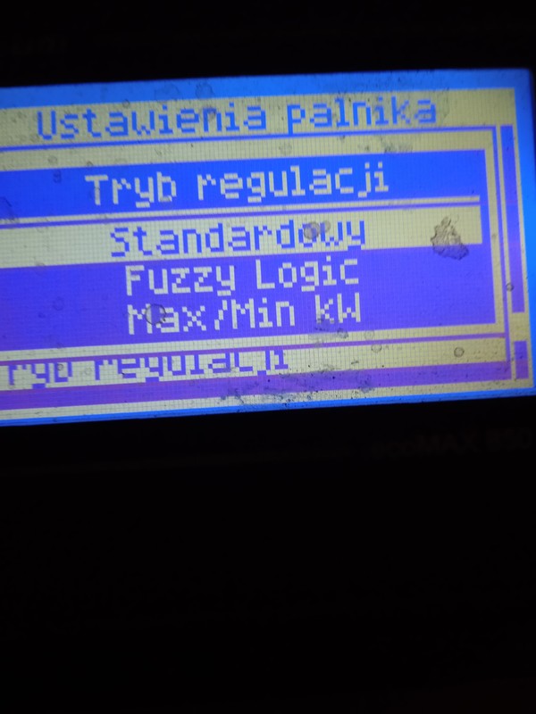

  2. @Pawel1984 Podaj wszystkie dane. Jaki tryb pracy kotła: FL , Min/Max, czy Standartowy. Od tego zaczynamy. Dobra. Krótko. Zacznij od max mocy kotła, tak , aby nie wchodził w nadzór. Tzn. ustaw moc max na taką wartość, aby po osiagnięciu zadanej kocioł nie wchodził w nadzór. Dalej ustaw min, tak aby pracował dalej bez wejścia w nadzór. Jeśli masz dobre spalanie i kopczyk się nie zapada czy w pracy, czy w nadzorze. Podzielam zdanie 1mps.

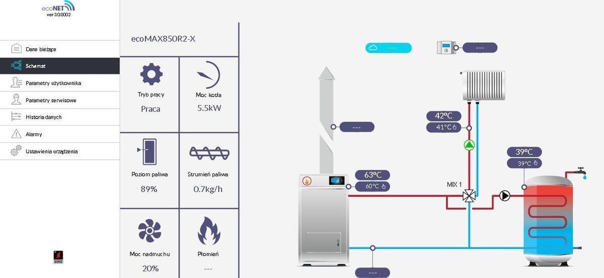

  3. Witam. Poradziłem sobie z koksowaniem w trybie FL. Kluczem było obniżenie kopczyka. Korekta podawania -20% , korekta nadmuchu +1,5%. Moc min 14% , max 58%. Spadło zużycie paliwa. Wczoraj zasypałem zbiornik ( ok 100 kg) o 17. Do teraz 9:52 jak widać poszło ok 11%. Niestety jest minus - podwyższona temp. podajnika do ok 45C. Pozdrawiam.

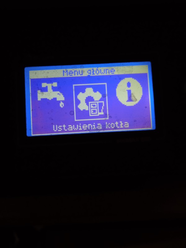

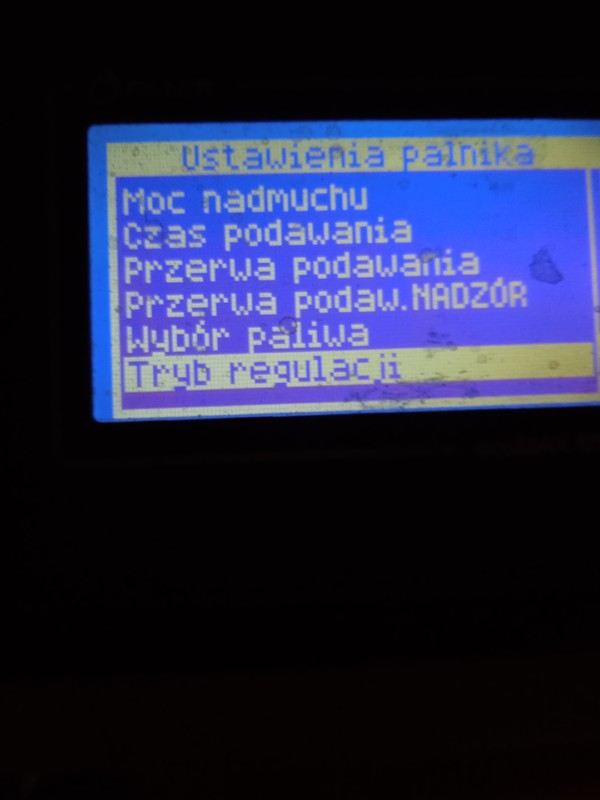

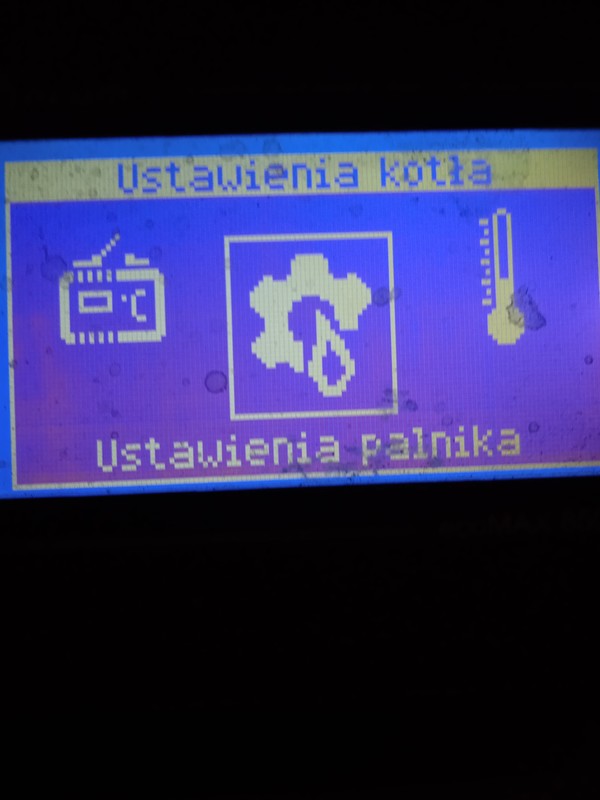

  4. Witam. To nie tak działa. Odłączyłem econet i za pomocą sterownika :
  5. Daj znać, co dało mieszanie z miałem. Pozdrawiam. P.S. Zadzwoń do Pana Wojtka z serwisu. Prawdopodobnie poda kod. Econet raczej nie ma nic wspólnego z ustawieniami trybu (po prostu można to też zrobić zdalnie ). Nabyłem go jakiś czas po instalacji kotła. Wypróbuj kody podane przez m4rkiz.
  6. @kaczorek36 Zlikwidowałem u siebie problem z koksem. Tryb standardowy jest odpowiedzią. Co do kodu sprawdź serwisowe kod 5096 i pokazywać zaawansowane ( lub ukryte) na tak. Wyjdź i sprawdź czy już masz w ustawieniach palnika FL. Pozdrawiam.

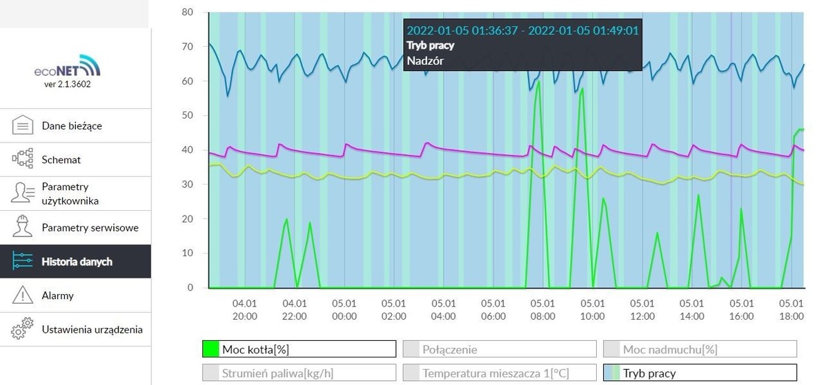

  11. Witam. Miałem podobny problem. Lato 2021 - nadzór - czas podawania 2 sekundy, przerwa 10 minut, przedłużenie nadmuchu 30 sekund. W tym roku musiałem zmniejszyć czas podawania do 1 sekundy. Pozostałe parametry bez zmian. Pozdrawiam. P.S. mam również korektę podawania na - 20%, co zmniejsza moc kotła.
