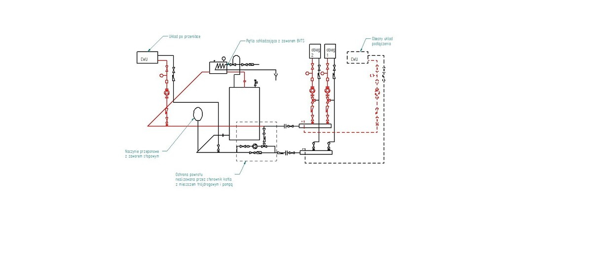

WaldekSpringer
  1. Dzień dobry. Po kilku latach użytkowania instalacji CO w układzie otwartym chcę ją przerobić na układ zamknięty i przy okazji przełożyć zasilanie CWU i mam pytanie czy będzie poprawnie jak zasilę CWU pomiędzy układem ochrony kotła a kotłem: Chcę uniknąć przy ogrzewaniu wody latem (tryb lato) dodatkowych strat wynikających z ogrzewania armatury podłączonej do kolektorów (zasilania i powrotu) Pozdrawiam Waldek
