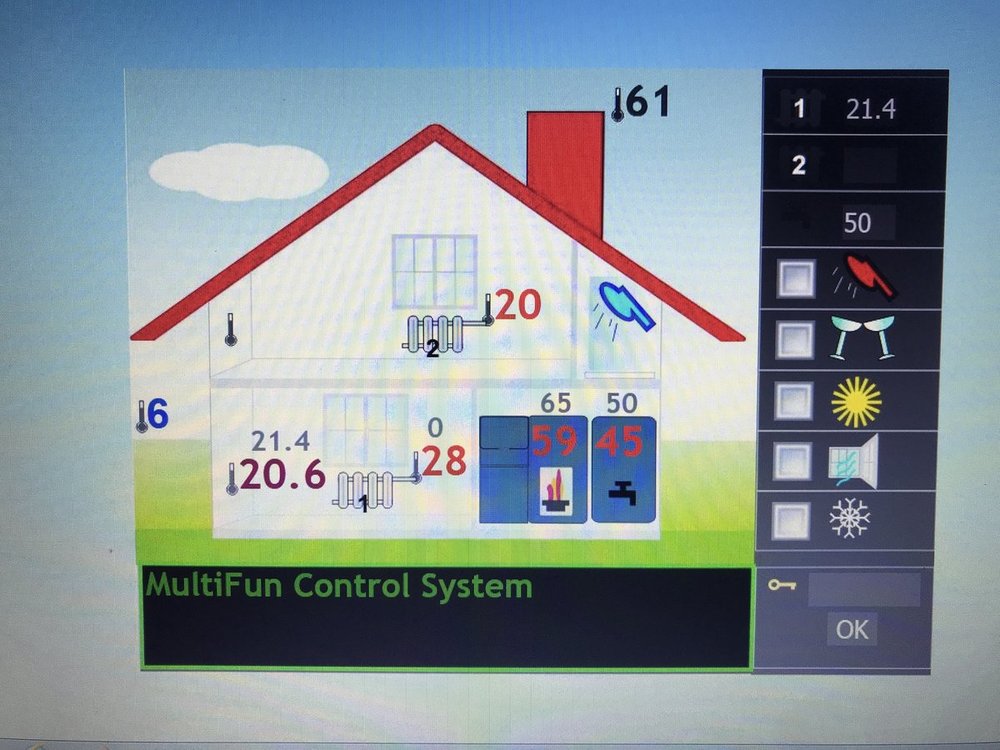

Witam, Panowie czy ktoś z Was miał problem ze sterownikiem multifun, mianowicie na wyświetlaczu jest biały ekran i tyle. Resetowałem go (w sensie wypięcie taśmy) i dalej nic. Jakieś sugestie? Pozdr

Witam Panowie. Chciałbym przyłączyć się do rozmowy. Może zacznę od tego, że ustawiłem nastawy takie jak podawał marwol oraz RobikF, jedynie podtrzymanie miałem: czas podawania 8s Czas postoju 6 m Czas postoju rusztu 15 m Czyszczenie 1 Moc went. 37% Opóźnienie wyłączenia nadmuchowe 13 s Opóźnienie załączenia podajnika 10 s i wszystko ok spala w granicach 15 kg na dobę, w podtrzymaniu kocioł utrzymuje się nawet ponad godzinę ale martwi mnie jedna rzecz, mianowicie na piecu pojawiła się smoła i delikatnie mokra sadza. wcześniej tego nie było. Może dodam, że posiadam piec sas slim 14 Kw, ogrzewanie grzejników zawor 4d z siłownikiem czujnik zewnetrzny i wewnętrzny. KOCIOŁ utrzymywał temp od 74 chyba przechodził na podtrzymanie i zaczynał palić przy 59. Czy pojawienie się smole może być efektem zbyt długiego przebywania pieca w trybie podtrzymania i nadmiernego dymienia paliwa? po powrocie do domu zrobię fotę jaki stosuje pellet. w każdym razie nie jest to pellet iglasty no i w dodatku wcześniej zjawisko nie występowało. Czy macie jakieś pomysły ? BĘDĘ wdzięczny za wszelkie porady. dzięki i pozdrawiam
