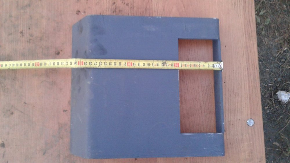

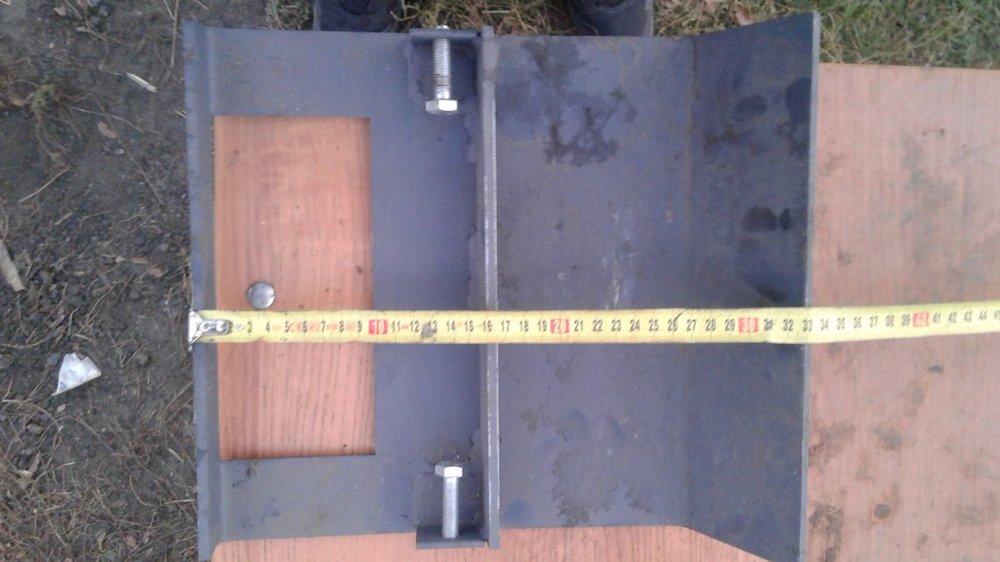

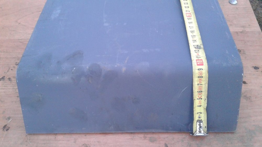

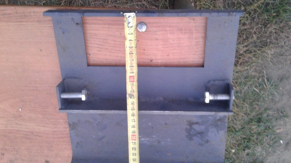

    Użytkuje MPM-a od sierpnia tego roku jedyną zmianę jaką zrobiłem to ciut mniejsza blacha w drzwiczkach nad rusztem i położyłem płaskownik na pierwszy ruszt. Palę drewnem brzozowym i zrębką sosnową a węgla ten piec nie widział i szczerze powiedziawszy zdecydowanie kupił bym drugi raz ten piec ponieważ jest zdecydowanie wydajniejszy od poprzedniego mojego śmieciucha mimo iż miał 20 kw.
