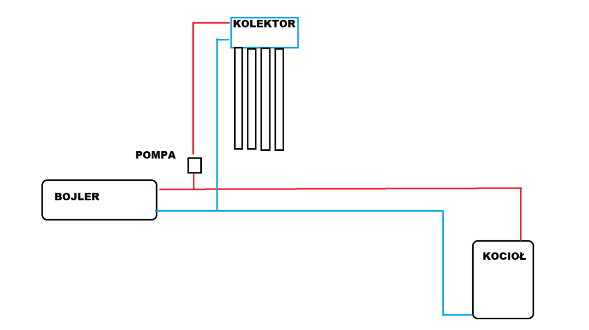

  1. Witam. Chcę podłączyć kolektory do istniejącej instalacji. W instalacji jest bojler z jedną wężownicą podłączony do kotła na paliwo stałe. Plan jest taki, żeby zastosować solary typowe jak pod instalacje glikolowe ale wpiąć normalnie do tej instalacji wodnej CO przed bojlerem i zaworami latem odcinać kocioł a solary otwierać. Dodatkowo układ był by wyposażony w pompę obiegową. Na górze przy solarach jeszcze dałbym naczynie wyrównawcze. Co uważacie o takiej instalacji?
