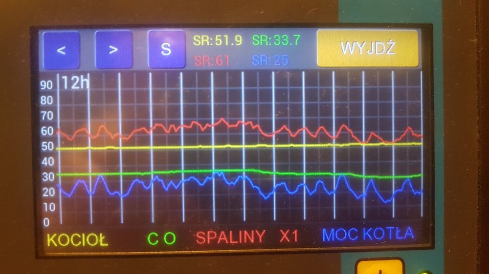

  5. Mieszacz moduluje temperaturą tak aby zadana była utrzymana. Wpisujesz tylko zadaną, minimalną i maksymalną, i on biega sobie w tych widełkach. Jak dobije do komfortowej czy ekono -jak tam masz ustawione, to powoli zmniejsza temp za mieszaczem -znaczy moduluje sobie.

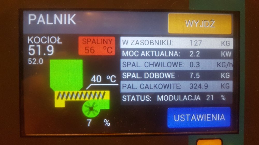

  6. Pytanie raczej do producenta: czy sterownik można zaadaptować do współpracy z zapalarką do ekogroszku? coś takiego jak w sterownikach do pelletu. Sterownik rozpalałby kocioł po obniżeniu temp. CWU i wygaszał po nagrzaniu tegoż CWU do ustawionej temp. -znajomy ma taką opcję w kotle defro i w lato 1 worek 25kg wystarcza mu na miesiąc przy grzaniu samego CWU, u mnie dla porównania spala 4 worki/mc -więc jest o co walczyć.

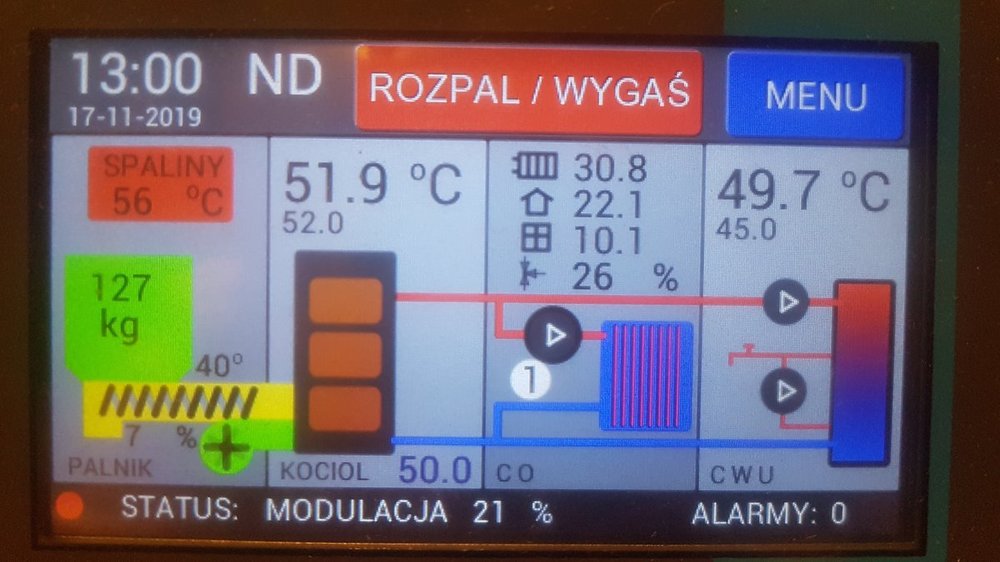

  8. Mam cały czas ustawione na 0% bo inaczej by się nie zamknął. Przy wyłączonej pompie powinien się zamykać całkowicie bez względu na ustawienie minimalne żeby wyeliminować ruch grawitacyjny wody, a po włączeniu pompy, siłownik szedł by od razu na ustawione minimalne otwarcie (np.: 52%) żeby szybciej osiągnąć zadaną -tak widzę to ja. Teraz siłownik wstaje powoli kroczek po kroczku co 40sec (tak mam ustawione) i zajmuje mu to dużo czasu zanim się "wstrzeli" w zadaną, a na przykładzie jak powyżej to moment by ustawił.
  9. Nie jest ok, jak ustawione jest otwarcie minimalne powyżej 0% (np 15%) to siłownik się nie zamknie całkowicie.
  10. O widzisz, dzięki, teraz wiem czemu dziś rano była temp mieszacza różna od nastawionej i to o ok. 5*. Sterownik wyłączył też niepotrzebnie pompę co1 chociaż t.pokojowa mierzona była niższa od nastawionej o 1.5*. Zgłupiał też czujnik pogodowy, pokazuje +3.8* gdy na zewnątrz -2*. Wczoraj wieczorem zaktualizowałem do najnowszego softu, a rano takie hopki. Musiałem wyłączyć mieszacz żeby włączyła się pompa CO bo nie grzały grzejniki. Fabryczne przywróciłem po aktualizacji i skalibrowałem wyświetlacz. Dziś wrócę do poprzedniej wersji.
