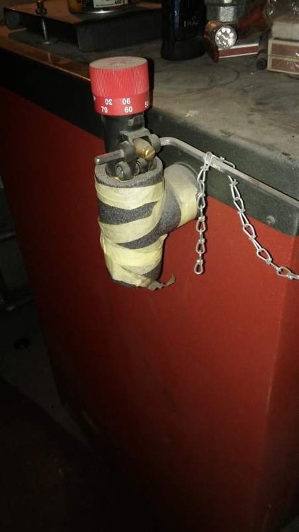

    Kocioł DS MPM
    Ja zrobiłem coś takiego, wada to dłuższy czas reakcji i trochę mniejsza temperatura niż w kotle - przez co miarkownik jest ustawiony tak jak jest na zdjęciu a w rzeczywistości ok. 65.
