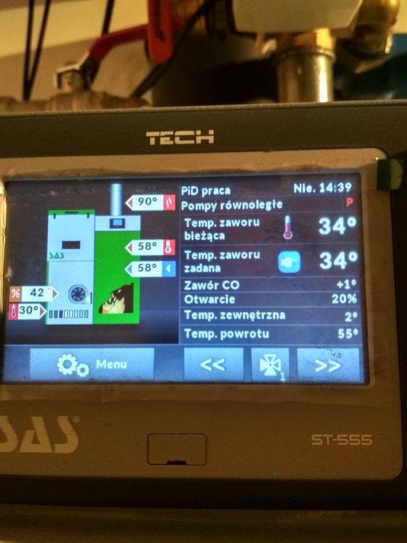

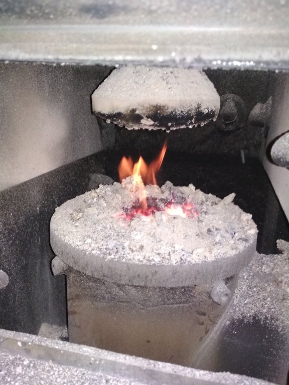

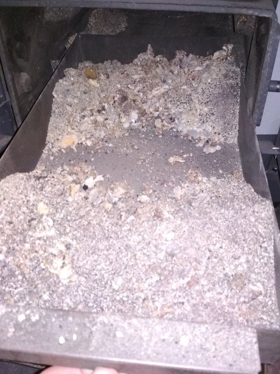

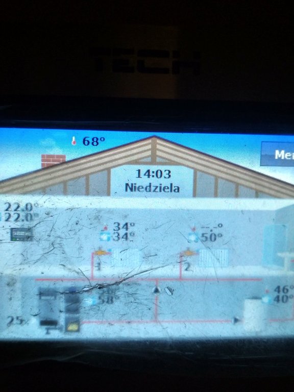

Żeby ustabilizować piec co jest podstawa kotła musi być zainstalowana dodatkowa pompa kotłowa bez tego szkoda zachodu ,też musi sie liczyć żeby utrzymać w domu 24st to swoje musi coś spalić ja utrzymuje w domu 22st.Przy obecnych temperaturach w nocy ok 0 a w dzień ok 2st spalam 17-18 kilo eko w miarę dobrego ok 26-28 j. Daję kilka fot. -
Sas SAS Efekt 23KW st-555 USTAWIENIA
pawtom1971 odpowiedział(a) na Mario6421 temat w Kotły z podajnikiem
Nie wiem dlaczego wam takie spalanie wychodzi,najprawdopodobnie macie coś nie tak,mam w domu sterownik połączony z siłownikiem na piecu i pompe założoną na ochronie powrotu bo bez pompy nie zabardzo prawidłowo działało jak spoglądam na wykres to temperatura utrzymuje sie plus minus 2 stopnie nie mam skoków temperatury jedynie jak jest duży pobór wody ciepłej to może spadnie ok 5 stopni jak sie pompa załaczy od boliera,przy normalnym pobieraniu ciepłej wody sie nie załancza bo i tak mam ustawione temperatura na bolierze 40 stopni a jest ok 48 bo grawitacja swoje robi,na dom przeważnie idzie ok 35-36 stopni w domu mam ustawione 22 st.temperatura na kominie jest ok 80-90 st. kilka razy zauważyłem ok 100st ,jak dałem granulację drobną zdecydowanie oscylowało ok 100-110 st dlatego jadę na grubej ,spieki mogą też robić się od złego opału spróbuj też na na mniejszej mocy tego kotła czyli np.80% bo go masz zdecydowanie za dużego i te spalanie z automatu wychodzi duże i jeszcze jedno mi sie przypomniało czy czyścisz czujnik w kominie bo jak jest zasyfiony to głupotę pokazuje i pid daję dużo wiatru ten czujnik musi być w miarę czyszczony aby odzwierciedlał w miarę wieczorem dożuce wam fotki jak będę miał chwilę. -

Kolego zdecydowanie masz za duży kociołek ja mam 17kw i troszke wiekszy metraz i mam go ustawionego na 90% i hula aż miło dam Ci swoje ustawienia spróbuj może podejdzie. ustawienia pida współczynnik mocy kotła 90% korekta wentylatora dolna -5,korekta wentylatora górna-11,pid nadzór czas podawania2,przerwa podawania5,hallotrom mam właczony,w menu serwisowym parametry pracy min praca 1,max11,min przerwa podajnika 30max160,min wentylator roboczy 20max wetylator39,min obroty500max obroty1900,pamietaj najpierw ustaw mac kotła bo jak zrobisz na końcu to wykasuja sie wszystkie ustawienia. -

Tak jak kolega pisze włącz pida i problem zgłowy,jak dla mnie to idealne rozwiązanie może kilo więcej spali ale piec w miare czysty i brak spieków,bez pda syf w piecu , testowałem na pidzie i bez,teraz mam włączonego do pieca można tak powiedzieć nie podchodzę tylko wynieść popiół i nasypać ekogroszku teraz mam spalanie 150kg na 8-9 dni starcza metraż domu ok 180-200m -
