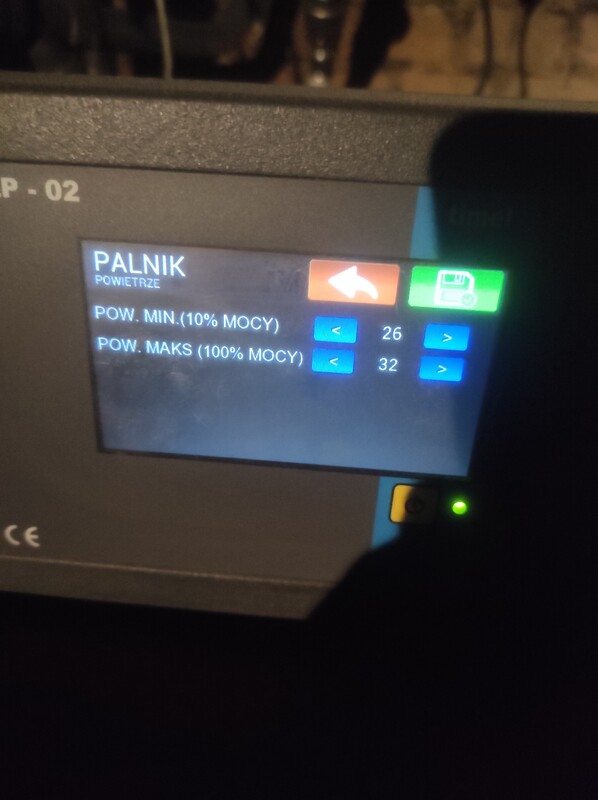

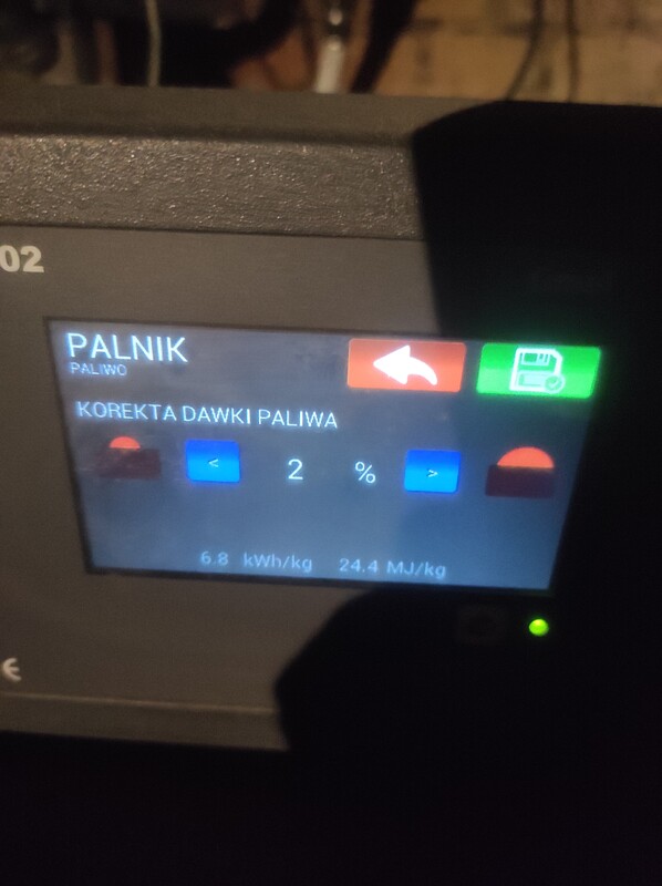

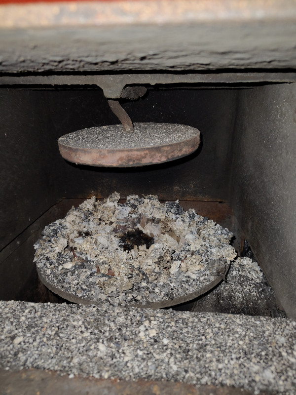

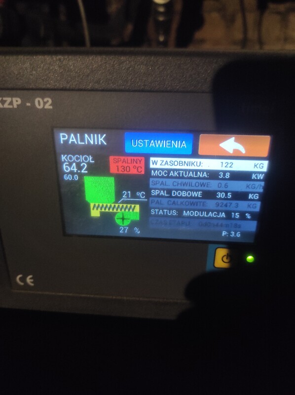

Witam szanowne grone Zaznacze że w tym roku ocieplalem dom .Spalanie spadło o połowę w chwili obecnej,niby dobrze ,ale nie mogę ustawić kopczyka tak jak powinno być .Na czuwaniu cały czas mi się zapada.w tym roku również wymieniłem środek pieca i pierwszy raz mam ruchomą retore. ekogroszek sobianek 27-29 MJ Moje ustawienia które jeszcze trzy tygodnie temu były w miarę ok,no ale już jest trochę zimniej Korekta paliwa 0% Powietrze min 24 Powietrze max 38 Wentylator w opcji instalatora ustawiony Min 20%. Max 60% Potencjał podajnika 12.1 kg/h 24.8 MJ/kg Czas podawania min 5s Czas podawania max 9s Piec w czuwaniu Przerwa 20 min Czas podawania 6s Czas nadmuchu 60s Powietrze 19% Wyjście z czuwania 15s Wrzucę zdjęcie jak wygląda kopczyk od rana i w momencie robienia zdjęcia 32 min w czuwaniu

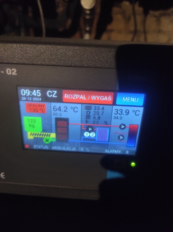

No i pochwaliłem dzień przed zachodem słońca. Zeszłem do piwnicy i palenisko prawie wygasło.Musialem dodać paliwa i dodatkowo włączyć osobno dmuchawę żeby się wszystko rozżarzyło. Powietrze mam tak jak wyżej na zdjęciu a w instalatorze moc wentylatora Min 16 Max 60 Dodam że dzisiaj jest bardzo gorąco i w tym czasie nikt nawet z wody ciepłej nie korzystał Czyli on tylko na podtrzymanie powinien chodzić ,a raz wcześniej jak zeszłem to i tak spadł poniżej temperatury rządnej (mam teraz 53 stopnie ustawione)

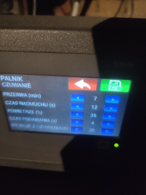

Ostatnie ustawienia z przed kilku godzin Przerwa 20 min Czas nadmuchu 60s Powietrze 28 Podawanie 5 Wyjście z czuwania 15 Jest trochę lepiej, widać leciutki żar na kopczyku cały czas, trochę lepiej dopala (ten czarny środek znacznie mniejszy),ale nie mogę go podnieść ponad retore Jest rowno z retorą
Czyli ten czas nadmuchu jeszcze więcej niż 30s A siłę nadmuchu na ile? Zmniejszać co jednostkę czy dwie jednostki i sprawdzać? Ustawiłem tak Zobaczę za parę godzin

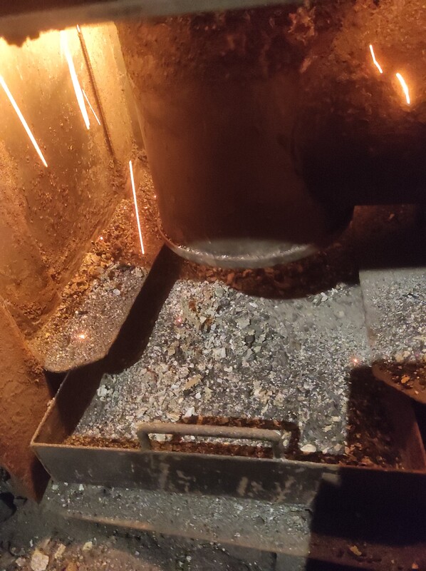

Witam ponownie Panowie uruchomiłem piec kontrolnie z nowym paleniskiem (wymiana ze stałej retory na ruchomą) Piec cały czas chodzi na podtrzymaniu Niestety nie mogę sobie poradzić z zapadającym się kopczykiem. Nie dość że się zapada i lekko nie dopala to przy innych ustawieniach w sensie większe podawanie,wieksza przerwa zupełnie mi zasypuje znowu retore. Dodam kilka zdjęć do wglądu. Piec Rakoczy gigar 25 kw

Obniżyłem o 1 w instalatorze,poczekamy do popołudnia -
Rakoczy Gigar 25 kW Potencjał podajnika
ziomal74 odpowiedział(a) na ziomal74 temat w Kotły z podajnikiem

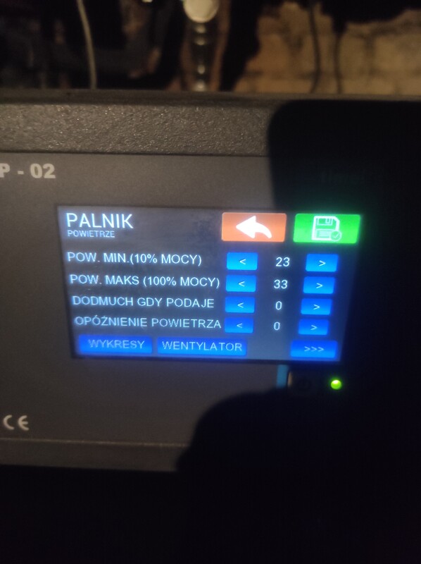

Obniżać w menu instalatora czy normalnie w mocy powietrza w zwykłym menu? -

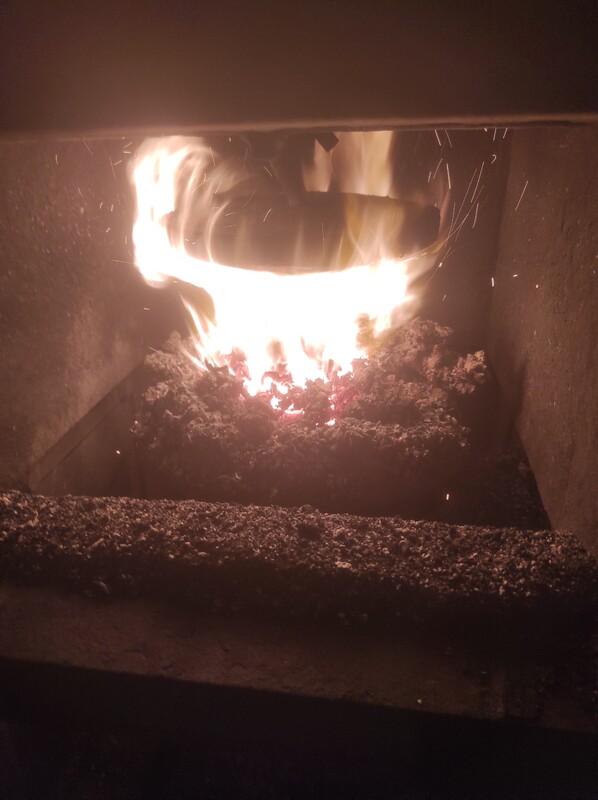

Ustawiłem wentylator Tak wygląda palnik i popiół po 20h pracy z nowymi ustawieniami.rożnica ogromna na plus i spalone ogółem według sterownika 18kg -

Ustawiłem wentylator Wcześniej było min 1 max 96 Wybacz,ale jestem zielony i nie wiem jak rozumieć ustawienie powietrza 10-100 W głowie mam że jak zacznie dmuchać na 100 to mi piec z piwnicy wywieje 🙂 Wcześniej było min 1 max 96 -

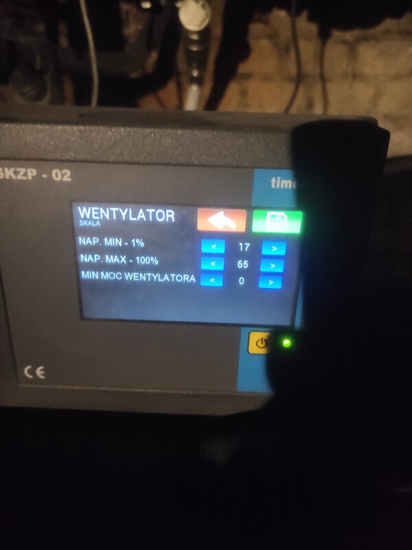

Wpa Mam wentylator WPA 117K i wyczytałem że ma 34W W instalatorze ustawić Min 17 Max 65 ? WPA 117K 34W W instalatorze powietrze mam tak -

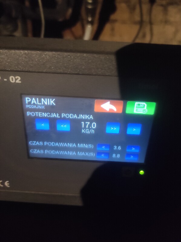

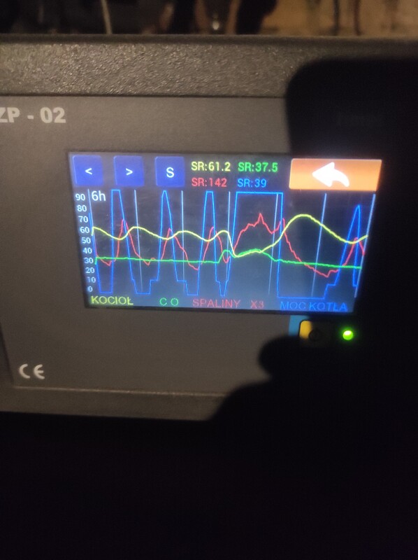

Bywa tak że jak piec chodzi na 100%modulacji to spaliny mają 250 i się wyłącza wtedy Z tym potencjałem to już nic nie ogarnę bo jutro wyjeżdżam a podajnik prawie pełny.Dodam tylko że zmniejszyłem potencjał na 12 kg/h i komputer pokazuje już spalanie 21 kg/dobę 🙂, tylko korektę zrobiłem na 5% ale i tak trochę za nisko się pali (mały kopczyk) Czyli lepiej jak zmniejsze spaliny na sterowniku,powiedzmy max 200-180 stopni bo teraz jest 250 -
Witam Orientuje się ktoś jaki jest potencjał podajnika w piecu Rakoczy gigar 25kw Piec dosyć stary a zamontowałem nowy sterownik i potrzebował bym tą wartość
