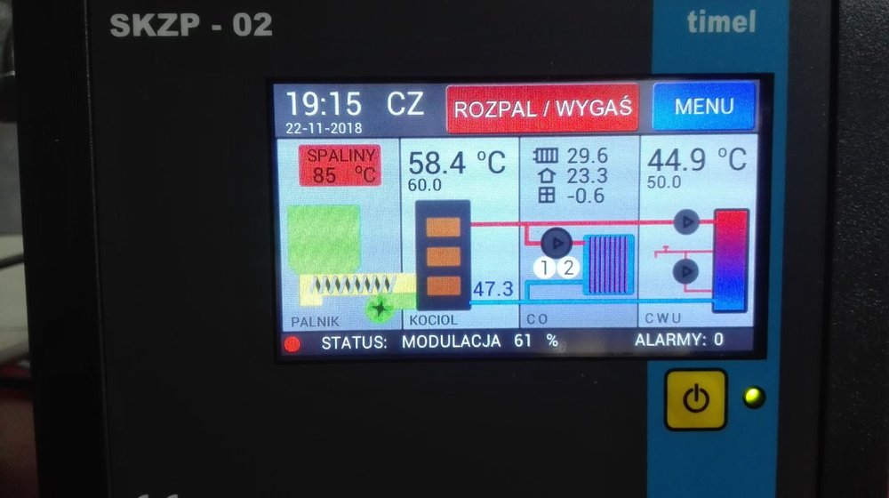

  2. Panowie szybkie pytanie. Po aktualizacji sterownika do najnowszej wersji temp przekroczenia mam o wartości 15999 gdzie nie mogę jej podnieść tylko obniżyć a kocioł mimo wszystko jakoś szybko mi się odstawia. Czy u was ten parametr też jest w takich wartościach czy tak jak było w wcześniej mieści się w skali 3 cyfrowej. Dodam że po aktualizacji sterownik się wyłączył ale wszystkie parametry pozostały. Może powinienem go przywrócić do ustawień fabrycznych i od nowa powprowadzać parametry...?? Za odp. z góry dziękuję.

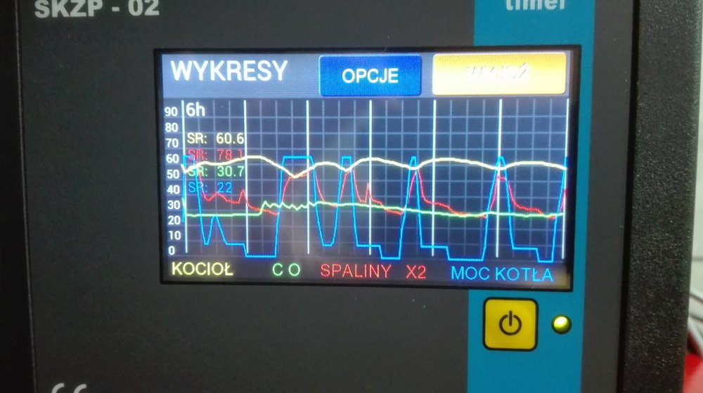

  3. Jak uzyskac takie wykresy jak macie??

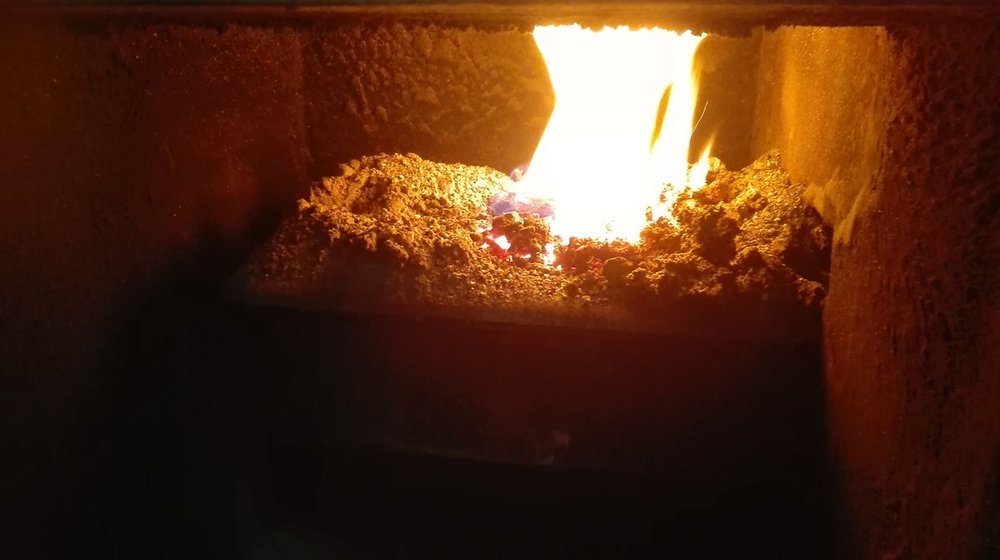

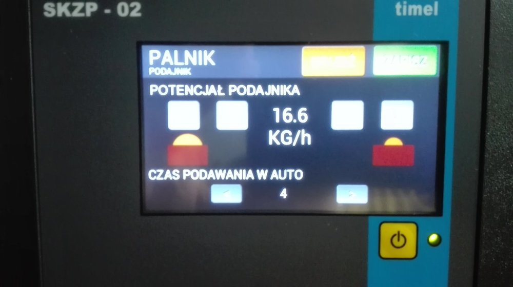

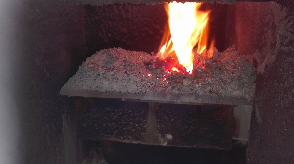

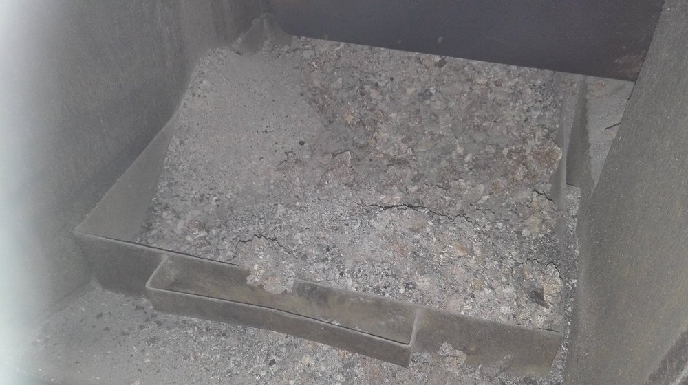

  5. Witam ! Proszę o podpowiedż jak poradzić sobie ze spiekami. Ekogroszek Bartex Gold, przeslona na dmuchawie około 2 cm wiatr max 27, podawanie a w auto na 4. Powstają kalafiory i nie wiem jak ustawić żeby dopalał się bardziej.

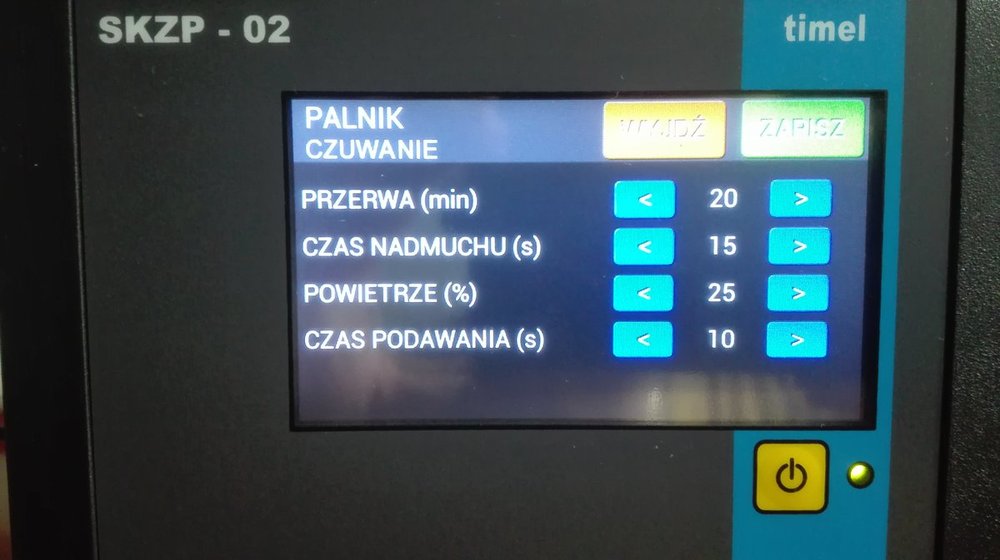

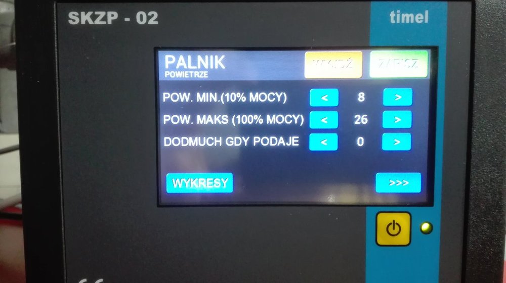

  9. No ok ale np kolega nieudacznik 13 pisze ze jego kocioł pracuje cały czas w podtrzymaniu. Czy nie ekonomiczne było by własnie takie rozwiązanie gdzie kocioł dochodził by do temp zadanej w 10 min i pozostawał w podtrzymaniu conajmniej 3h? Jak pisałem wyżej kocioł 25kw z palnikiem ekoenergia, baniak 140l. Ustawienia na argonie: czas przedmuchu 13 czas przerwy w podtrzymaniu 5 czas podawania 7 czas przerwy 40 obroty 04 Klapa zamknięta w 80% Ekogroszek jakiś ruski za około 650 zł tona. Spala sie ładnie choć nie ukrywam że walcze jeszcze ze spiekami (i pytanie czy jak bede wydłużał czas podawania to kocioł nie będzie dłużej dochodził do zadanej?) Przy obecnych temp w dzień -5 w nocy -10 spala mi około 25 kg na dobę.
