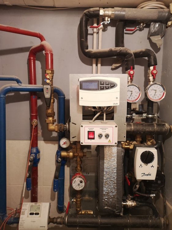

  5. przyszła mi do głowy taka myśl ,aby zamiast zaworu dwudrogowego ,który jest zamontowany z siłownikiem w obecnym węzile(jak na foto) zamontować zawór trójdrogowy z siłownikiem. może delta jaka mi wychodzi będzie mniejsza a tym samym zużycie GJ Czy jest sens? pozdrawiam

  7. Witam ponownie poniżej na foto węzeł cieplny i załącznik z temp. do umowyumowy

  12. Zapomniałem dodać,że mam zasilanie z sieci miejskiej co i całe zasilanie idzie przez węzeł cieplny który mam w piwnicy. w węźle jest pompa na obieg wtórny ,która przesyła wodę do instalacji w domu na której jest też pompa ,która zabiera wodę na grzejniki i nie do końca wiem jak mam to ustawić. Bardzo proszę o pomoc. pozdrawiam
  13. Witam Jestem już po zamontowaniu nowego wymiennika płytowego DANFOSS XB06H-1-50 i moje odczucia są takie,że owszem wymiennik oddaje ciepło do instalacji i to całkiem szybko tylko cały czas mnie niepokoi różnica temp. po stronie pierwotnej . zasilanie 60 powrót 38 i nie mam pojęcia czym to jest spowodowane. W kamienicy, w której mam mieszkanie jest węzeł robiony nie kompaktowy i tam jest założony wymiennik sacespol LB 31-40 który przekazuje ciepło na całą kamienicę ok.400 mkw i wszyscy lokatorzy mają poodkręcane kaloryfery i różnica temp. po stronie pierwotnej to zasilanie 60 powrót 56 . Z chwilą odkręcenia głowicy w grzejniku w ciągu 1 min .grzejnik gorący. Bardzo proszę o rady co mam z tym zrobić ,żeby u mnie było podobnie. A tak na marginesie to w kamienicy ciepłomierz pokazuje przy tych temp . moc 1,2 do 1,3 Kw proszę o rady

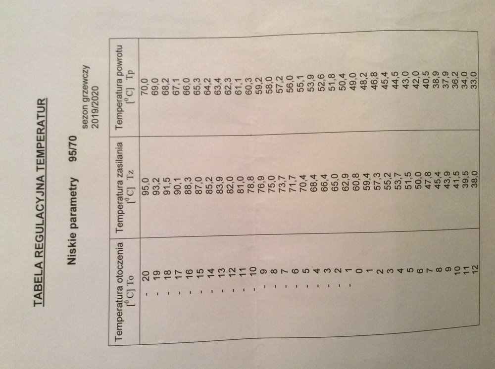

  17. przy instalacji węzła powiedzieli mi ,że jak mam moc zamówioną 17 kw to przepływ maksymalny dla mnie to 250l/h przy temperaturze zasilania 70 stopni. nie wiem czy mnie oszukują czy co? w warunkach przyłączenia podane są parametry 90/70 stopni
  18. przepływ z miasta to ok 150l/h temp.65 stopni a powrotu 55

  20. Na obecnym wymienniku temp.zasilania 60 stopni a powrotu 40 stopni. zapotrzebowanie zgodnie ze świadectwem to 35kw. tylko te wymienniki mają dwa różne rodzaje płyt H i L i którą płyte wybrać. Sugerowano mi wybranie z płytą H 50 płyt. W tej chwili różnica na wymienniku między zasilaniem a powrotem to jest około 20 stopni a czasami nawet 25. Czy mam się kierowac sugestią wymiennika z płyta H ? pozdrawiam
  21. Witam serdecznie Otóż stoję przed dylematem wyboru wymiennika płytowego do węzła cieplnego Danfoss DSA HOME. Mam do wyboru wymiennik XB 06L-1-26 lub XB 06H-1-50. Obecny wymiennik XB 06L-1-16 nie daje rady ogrzać domu. Zasilanie domu z sieci miejskiej niskotemperaturowej . Dom ok 380 mkw. ocieplony . bardzo proszę o poradę.
