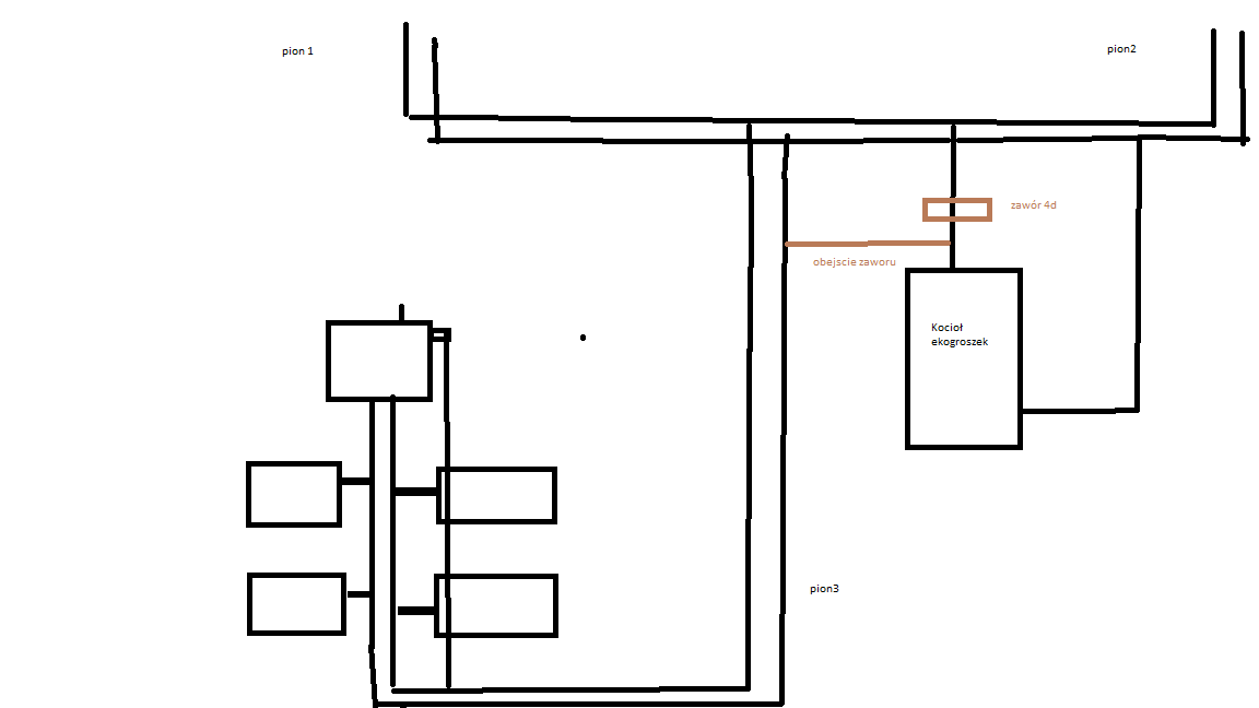

  1. Dzień dobry, Będę przerabiał instalację na miedz plus wymiana pieca na eko 5 klasa , Niestety pion na którym są najmniejsze grzejniki jest także zabezpieczeniem z naczyniem wzbiorczym otwartym. Nie wiem jak to dokładnie jest podłączone bo to pion łazienkowy zabudowany płytkami, na pewno rura zasilająca biegnie do naczynia i jest przelew oraz odpowietrzenie, nie wiem czy powrót jest także połączony z naczyniem. Pion niestety musi zostać i nie mam możliwości prowadzenia osobnej rury do naczynia , jedynie pozioma rura w kotłowni do tego pionu będzie wymieniona na miedz 28- zasilanie , czy wypadałoby dać także ten powrót na 28?.Ale przechodząc do najważniejszego problemu jak zabezpieczyć powrót kotła , chciałbym zawór 4 drogowy z siłownikiem lub 3 drogowy z tego co czytałem to chyba tyko zawór atv z pompką na powrocie bo te inne zawory będą blokowały zabezpieczenie kotła. Instalacja to tylko grzejniki i 3 piony , największy odbiór ciepła to pion 1 4grzejnik pion2 2 4 grzejniki mniejsze i 3- 4 grzejniki 2małe łazienka plus kuchnia2x. Grzejniki całość żeliwne Viadrus z termostatami z pominięciem tych w łazienkach- parter i piętro. Na rysunku poniżej przed zaworem 4d chciałbym zastosować obejście do tej rury zasilającej pion i później za zaworem jestem także zmuszony podłączyć się do tego pionu żeby wymusić obieg na grzejnikach tego pionu . Przy załączeniu pompy z zaworem 4d chyba praca tego obejścia będzie zakłócona bo wytworzy się pętla na tej rurze i cała koncepcja ochrony naczynia wzbiorczego nie będzie działać prawidłowo. Proszę o pomoc jak to rozwiązać , zawory 3,4d sprzęgło czy tylko atv? .Oczywiście proszę o takie rozwiązania które nie stwarzają zagrożenia w użytkowaniu kotła. Przepraszam za bardzo toporny schemat instalacji .
