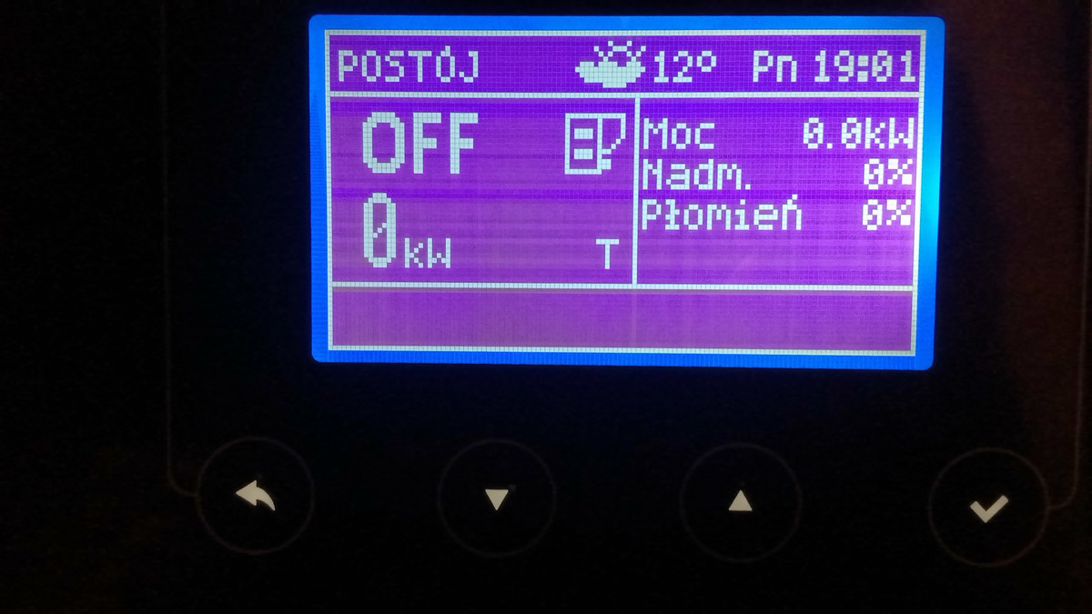

Problem wyłączenia się palnika rozwiązany przy pomocy serwisu Plum. Otrzymałem taką odpowiedź na moje zapytanie, "Literka T w rogu okienka oznacza ze wybrany jest termostat i zapewne Funkcją termostatu jest wyłączenie palnika. Proszę sprawdzić w Ustawienia serwisowe->Ustawienia kotła->Termostat oraz Funkcja termostatu." No i pomgło. Widocznie jak bawiłem się ustawieniami musiałem nieświadomie przestawić na wyłączenie palnka zamiast pompy. -

W instrukcji nic na ten temat nie znalazłem. Mam termostat pokojowy ecoSTER90. Wtyczką też próbowałem, bezpiecznik sprawdziłem. Co teraz ? W sterowniku mogę wejść we wszystkie ustawienia i je zmieniać , ale nie mogę uruchomić. Nie pokazuje temperatury aktualnej kotła i temp. zadanej, tylko OFF i 0 kW. -

Koledzy potrzebuję pomocy. Dzisiaj pierwszy raz uruchomiłem palnik kipi 16 kW. Nagrzał kocioł do zadanej temp. 55 st, wszedł w postój i temperatura spadała i już się nie załączył ponownie. Próbowałem włączyć ponownie, ale usilnie wchodził w tryb wygaszania, po czym pojawił się taki obraz na sterowniku. Teraz nie mogę nic uruchomić, co mam z tym zrobić ? Czy nieświadomie coś wyłączyłem ? -
