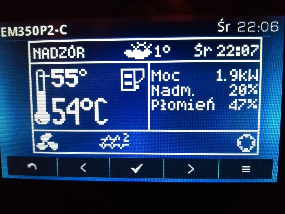

  2. Na obecną chwilę problem wygaszania w nadzorze został opanowany. Od wczoraj ani razu nie wygaszał. Pomogła zmiana czasu cyklu w nadzorze z 40 sek na 20 sek, teraz paliwo podaje co 20sek i płomień nie zanika. Innych parametrów nie zmieniałem. Dziękuję Kolegom @Kordjano i @600 za pomoc.

  6. 2 kW w nadzorze, temp zadana 55 st C w nadzorze dobija do 57 stC, histereza kotła 2 stC Wartość płomienia od 5 do 25 w nadzorze. Na takich ustawieniach pracował 2 lata i było dobrze.
  7. Witam Koledzy, mam problem z częstym wygaszaniem, czyszczeniem i ponownym rozpalaniem. Albo coś nawaliło, albo coś niechcący przestawiłem w sterowniku i teraz nie mogę wykryć co jest powodem. Kocioł z palnikiem Kipi 16 kW pracuje w standardzie z użyciem nadzoru, bez termostatu pokojowego. Nadzór ustawiony na 60 min. Od jakiegoś czasu, po osiągnięciu temperatury zadanej i wejściu w nadzór, po kilku minutach wygasza, czyści i wchodzi w postój, a powinien pozostać w nadzorze do 60 min. Czyszczenie palnika ustawiłem na 72 godz, ale to nie pomaga. Po każdym cyklu grzania kocioł wygasza i czyści, w różnym czasie nadzoru. Co może być przyczyną ?

  11. Nadzór u mnie pracuje na mocy 2 kW i nadmuchu 20 %.
