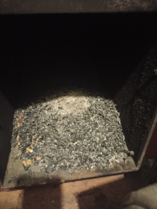

  1. Witam z w tej chwili miałem serwisanta kipi, rozebrał cały palnik czyścił (był w miarę ok nic nie było zatkane) wymienił jeden kondensator (podobno profilaktycznie) Po tym piec pali już 7 dni dobrze. Trudno mi powiedzieć co było przyczyną bo mi tak naprawdę nie był w stanie powiedzieć lub nie chciał. Więc narazie testuje. Komin i czopuch i piec pilnuje zawsze .
  2. Palnik był cały rozebrany czyszczony i smarowany- nie pomogło Pellet mam sosnowy i świerkowy Sosnowy z certyfikatem jest lepszy świerkowy gorszy ma nizszy polomien Zaczęło się tak że jednym momencie cofnął dym do zbiornika i zadymiło całą kotłownie żaden alarm się nie włączył udało mi się w porę zobaczyć i rury nie zdarzyło przypalic. Od tej pory co jakiś czas pojawia się dym w zasobniku powodem chyba zasypany palnik pelletem. W tej chwili żeby jakoś palił muszę np po przewazeniu pelletu i wartości 1500gram wpisywać 2000 2100gram żeby nie zasypywalo i tak cofnie raz zawsze dym muszę uderzyc drzwiczkami i część wywali pelletu i znowu pali. Problem ze na takich wartościach piec nie może uzyskać więcej jak 50stopni. Ten czujnik fotokomórka czy jakoś był sprawdzany nawet mnie nauczył jak sprawdzic multimetrem i jest ok Wentylator pracuje i zwiększa moc jak mu dodaje na sterowniku niby
  3. Ok wentylator sprawdzałem ,tzn lekko się obraca i nie ma żadnych luzów. Wchodziło by w grę że podgrzało może łożyska i głośniej pracują ale czy to mogło by dać taki efekt? I to że przestaje pracować też wykluczam bo go słychać ciągle. Musiałbym miec taki na podmianę
  4. Witam, Mam problem z kotłem mpm bio pell 19 palnik kipi. Prawie 3 lata Palil super i gorsze pellety i lepsze najwyżej były spieki przy gorszym. Problem zaczął się od incydentu cofnięcia dymu do zbiornika i zadymienia kotłowni. Od tej pory co jakiś czas palnik zostaje zasypany pelletem i płomień spada. Czasami pali godzinę czasem 2 i się to stanie. Gdy przeważam pellet muszę zawyżać dużo wagę pelletu(powodować mniejsze podawanie ) wtedy pali lepiej ale znowu nie może uzyskać temperatury Komin drożny ,ciąg dobry,piec czysty Serwis palnika,czyszczenie i smarowanie bez rezultatu Napowietrzenie kotłowni jest dodatkowe W kontakcie z serwisantem kipi został podmieniony kondensator wentylatora Sprawdzony czujnik płomienia I regulowane ustawienia. Bez rezultatu Czy miał ktoś taki problem? Może coś się stało z wentylatorem choć zwiększanie i zmniejszanie nawiewu nie pomaga. Jedyne co zauważyłem od tego incydentu wentylator głośniej pracuje.
