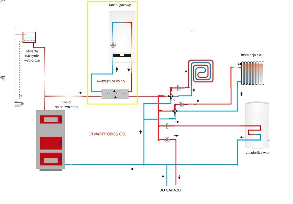

  1. Witam panowie, to chyba już 4 sezon grzewczy w tym układzie. Wszystko działa prawidłowo, nawet jeśli jest to wbrew fizyce. W kotle na paliwo stałe pale tylko w dzień jak mam czas a resztę doby ogrzewam kotłem gazowym. Mój piec weglowy steruje zaworami i pompami plus sterownik na raspbery pi uruchamia kocio gazowy i odpowiednie pompy. W okresie jesieni i wiosny piec gazowy uruchamia się razem z konkretną pompa gdzie jest zapotrzebowanie. W okresie zimowym na piecu węglowym ustawiam pracę pomp od 30stopni więc pompy pracują cały czas. A kocioł gazowy uruchamia się kiedy trzeba do temperatury zewnętrznej 4stopnie. Poniżej 4 gazowy pracuje cały czas. Ogrzewam 2 budynki 180m2 i 250m2 więc zapotrzebowanie jest dość spore i piec zazwyczaj pracuje z mocą 5-10procent. Jak jest słonecznie to temperatura w obwodzie jest dość wysoka i piec zaczyna włączać się i wyłączać automatycznie. Nie mierze już temperatur na wymienjiku i za itd. Działa i nie wnikam. Wiem tyle że gazowy na krótkim obiegu sam reguluje pompa krótkiego obiego i czasem pracuje z wolna prędkością aby lepiej kondensować. Kiedyś odłączyłem przypadkiem pompkę do kondensatu to przez noc dość mocno zalało mi kotłownie. Więc chyba dobrze kondensuje. Serwisant regulując piec mówił że ładnie kondensuje. W grudniu robiłem pomiary zużycia i przez 7 dni przy mrozach -5/-15 srednie zużycie wyszło niecale 1m3 na godzinę. W tym ogrzewanie wody i kuchenka gazowa. Myślę że to dobry wynik. Pozdrawiam
  2. Witam, cieszę się że wkoncu ktoś podziela moje zdanie. Można powiedzieć że jestem już po sezonie grzewczym z kotlem gazowym wpietym właśnie tak jak pisałem wcześniej. Takie połączenie sprawdza się wszysto działa bez problemów. Wybraniec włożyłes chyba kij w mrowisko, Sambor będzie nie zadowolony. Wracają do tematu. Podłączenie pieca zostało take jak na schemacie. Zmianie uległo sterowanie. Pięć węglowy realizuje sterowanie wszystkimi pompkami i zaworami 4d. Natomiast kotlem gazowym steruję domoticz na raspberry pi. Kocioł gazowy uruchamia się wraz z odp pompa w danej strefie, np podłogowa, piętro garaż bojler. Minusm jest to że woda powrotną wraca przez pięć węglowy. Wiec gazowy dłużej pracuje na wyższej mocy. Ale z drugiej strony pięć węglowy robi za bufor. Przez pomin raczej się nie wychaldza ponieważ wiatrak nie pracuje. Zamontowalem kocioł 35kw a wymiennik 60kw i tak różnica między wejściem zla wyjściem w drugim obiegu jak chodzą wszystkie pompy to nawet 8stopni
  3. Forum służy do rozmowy rozbierania tematów od podszewki. Podaj jakieś argumenty dołączenie nie będzie działać co jest źle co będzie działać źle, jakbyś to zrobił a nie Odrazu stwierdzasz ze jest źle, źle bo jest nie po twojemu, źle bo nie jest zgodne ze sztuką. Co sadza o takim rozwiązaniu inni. Bo jak widać jest tylko jeden forumowicz
  4. Myślę że wymiennik będzie działał prawidłowo. Będzie dogrzewal wodę wychodząc z pieca węglowego. Kocioł gazowy wyłączy się w przypadku przekroczenia na wyjściu z pieca węglowego zadanej temperatury bądź po osiągnięciu temperatury w układzie ciśnieniowy zamkniętym. Nie mogę zrozumieć dlaczego akurat węglowy ma być na wymienniku. W takim przypadku musiałbym jeszcze dołożyć kolejna 6 pompe. Sterowanie zaworami 4d i pompami nie było by realizowane przez pięć węglowy. Pięć gazowy ma tylko podtrzymywać tem aby nie spadła poniżej np 40. Głównym piecem ma być węglowy.
  5. Co masz na myśli cuda na patyku. Nieznalazlem na forum gotowego schematu który by odpowiadał do potrzeb danej instalacji. Gotowe schematy nie znaczy uniwersalne. Więc pytam co według ciebie jest źle i dlaczego nie sprawdzi się.
  6. Witam do istniejącej instalacji z kotem na węgiel bez Podajnika planuje zamontować dodatkowy pięć Kondensacyjny na gaz. Pięć na gaz ma za zadanie podgrzewanie wody w instalacji po wygaśnięciu pieca węglowego (spadnie temperatura wody poniżej 40 stopni) wtedy uruchomi się pięć gazowy i będzie podtrzymywać temperaturę powiecmy na poziomie 45stopni. Że względu na dość rozległą i być może już zanieczyszczona instalacje myślę o zostawienie jej jako otwartej razem z piecem węglowy a podłączenie pieca gazowego za pomocą wymiennika. Myślę o dość nietypowym podłączeniu wymiennika przedstawionym na schemacie. Sterowanie piecem gazowym odbywało by się ze na wyjściu z pieca węglowego będzie czujnik temperatury regulowany że stykiem i da sygnał do pieca jak sterownik pokojowy gorzej. Wtedy uruchomi się pięć i będzie podgrzewa wodę w wymienniku i instalacji. Sterowaniem zaworów 4d i pomp będzie realizowane przez pięć węglowy. Minusem tej instalacji jest chyba powrót wody z instalacji podczas wygaśnięcia piece przez ten piec. Pięć węglowy jest dobrze izolowany więc strat raczej nie powinno być za dużo a kotłownia i tak musi być ogrzewana. W żółtym kwadracie zaznaczyłem miejsce wycięcia się do istniejącej instalacji. Co sądzicie o tej instalacji, pozdrawiam Przemek
