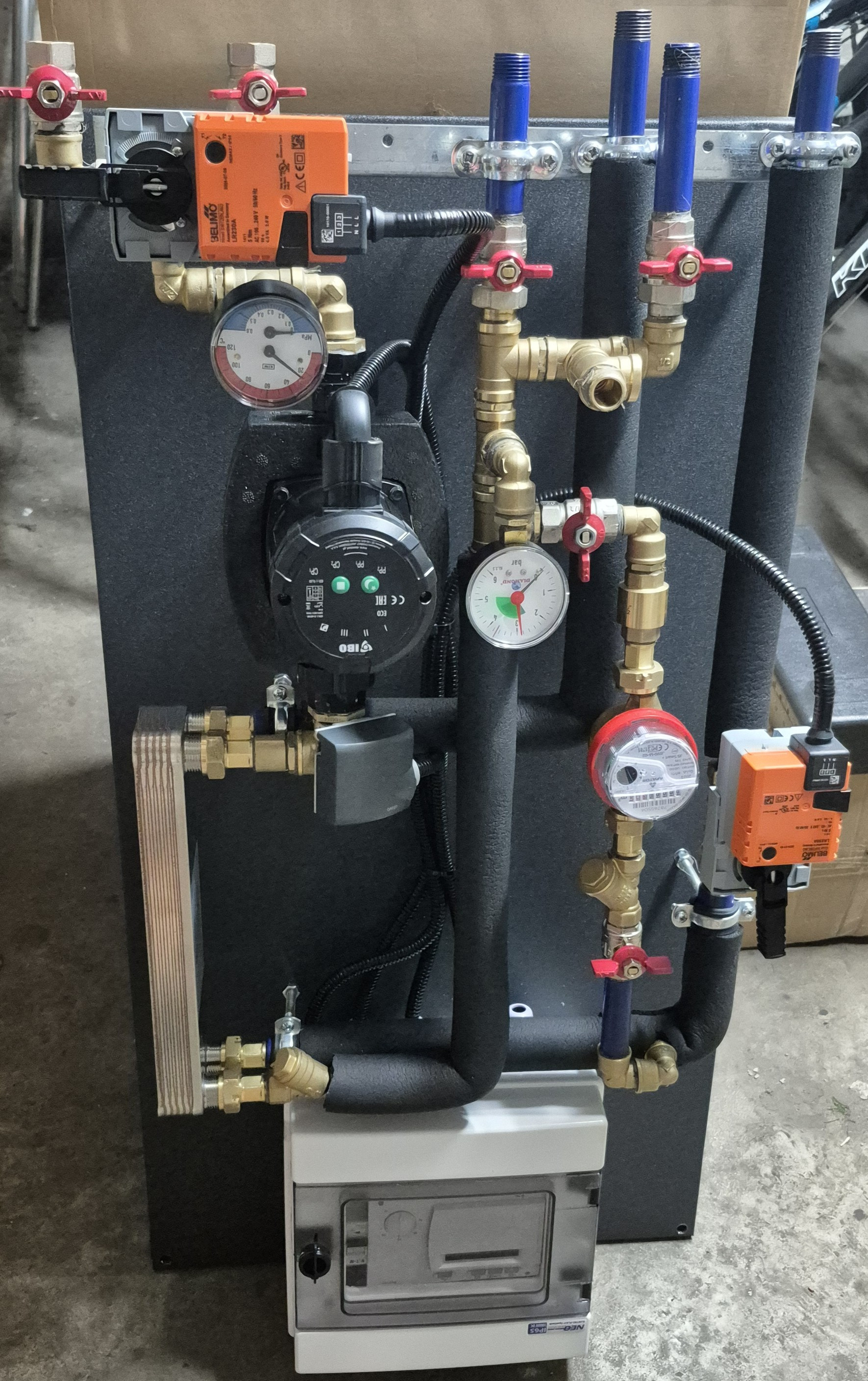

  1. Witam wszystkich. Czy ktoś mogłby mi napisać jaki jest koszt wykonania takiego węzła jak na załączonym zdjęciu? A jaki dokladnie wedlug projektu. Oraz o zgodnosci z projektem? W projekcie: Projekt: Moc obliczeniowa c.o. + c.w.u.: 4,5 kW Moc c.w.u. (w priorytecie): 2,5 kW Parametry wody sieciowej: 130/70^∘ "C" (zima), 70/35^∘ "C" (lato) Parametry instalacji wewnętrznej: c.o. 80/60^∘ "C" , c.w.u. 10/60^∘ "C" Główne elementy wyposażenia węzła: Wymiennik płytowy c.o.: Hexonic LA22-10-3/4". Podgrzewacz c.w.u.: Galmet SGW(S)-100 (pojemnościowy pionowy z wężownicą, 100 l). Pompa obiegowa c.o.: Wilo Yonos PICO 1.0 15/1-6. Pompa cyrkulacyjna c.w.u.: Wilo Star-Z NOVA. Regulator pogodowy: Siemens RVD145/109. Zawory regulacyjne i siłowniki: Belimo. Ciepłomierz: Ultradźwiękowy SHARKY-HEAT 775 (q_p=0,6〖" m" 〗^3/"h" ) z modułem radiowym. Naczynie wzbiorcze c.o.: Reflex NG 12 (12〖" dm" 〗^3). Zawory bezpieczeństwa: SYR 1915 Dn20 (3 bar dla c.o.) oraz SYR 2115 Dn20 (6 bar dla c.w.u.) Zaproponowany węzel posiada: Płytowy wymiennik ciepła (Sanitline SL-23-12) siłowniki Belimo LR230A 2 SZTUKI Siemens RVD145/109 pompa IBO beta 2 25-60/180 Concepta / TESY GCVS 1004420 D07 TRCP (100 l + grzałka 2 kW) ( w załaczniku fotka propozycji) Jeśli potrzebne jeszcze dane jakies to w miarę możlwości bede podawać. Z góry dziękuję za informacje zwrotną.
