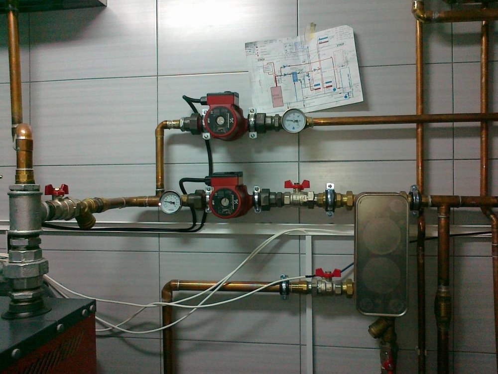

  4. Witam! U siebie mam podobne rozwiązanie tj. wymiennik płytowy i dwie pompy za wymiennikiem.W obiegu kotłowym dwiema pompami CO i CWU steruje kocioł natomias dwiema w układzie zamkniętym steruje dodatkowy sterownik AURATON 1111 coś ok. 150zł + dwa czujniki temp. Jeśli temperatura na obiegu kotłowym osiągnie 40C włącza się pompa obiegu w układzie zamkniętym(obieg grzejników), temperatura zaczyna wzrastać na obiegu zamkniętym i jeśli osiągnie 40 C załącza drugą pompę od ogrzewania podłogowego. Ten sterownik może obsłużyć 3 pompy niezależnie, a kolejnośc załączeń zależy od miejsca montażu czujników temp.i temp ustawionych na sterowniku.U mnie sprawdza się to rewelacyjnie i dział bez zarzutu. Pozdrawiam Michał
  5. Witam! Pomiary temperatur wypadły następująco: przy zadanej na kotle 60 na wyjściu zaraz za kotłem mam 60.1 a na powrocie tuż przy kotle jest 54.Włączona podłogówka i grzejniki, pomiar wykonany po ok godzinie od osiągnięcia temp.kotła.Temperatura zmierzona miernikiem temperatury FLUKE. Pozdrawiam.
  6. No faktycznie umieszczenie w taki sposób "rozkładu jazdy" to czysta profanacja, będzie ramka i to napewno :), był i jest od dla mnie najcenniejszym kawałkiem papieru w formacie A4 :D Kolego Digitrax,dzisiaj będę robił pomiary temperatur, dorzucę wyniki na forum Pozdr.

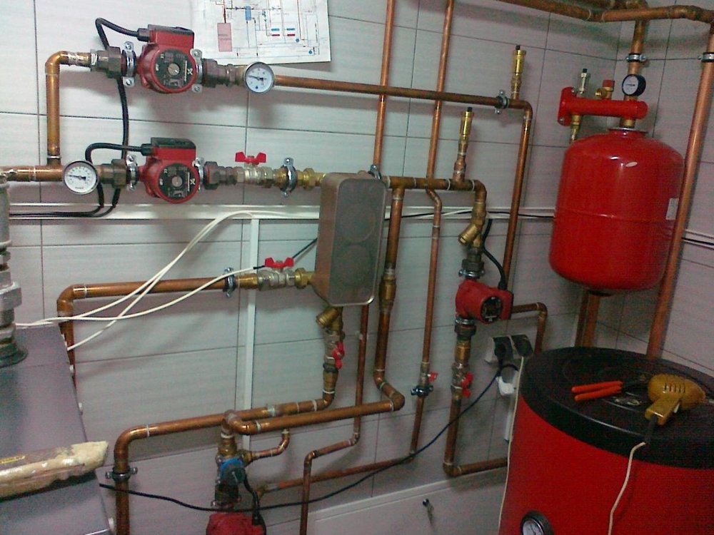

  7. Dorzucam fotki mojej kotłowni, jeszcze tylko okablowanie muszę dopieścić i będzie o.k. Mam jeszcze pytanie czy ocieplać rury i wymiennik? czy poprostu zostawić tak jak jest, kocioł dzieli pomieszczenie można powiedzieć z garażem w którym też jest grzejnik.
  8. Witam! Bardzo wszystkim dziękuje za uwagi, kotłownia już złożona wg. wytycznych i poprawianych schematów, wszystko śmiga aż miło :) ,zero problemów z uruchomieniem a ciepełko w domu nie do opisania(podłogówka rewelacja przepływy wyregulowane, bojler nagrzewa się w moment i trzyma przy naszym zużyciu 2 dni) jak będę miał więcej czasu dorzucę zdjęcia.Jeszcze raz bardzo wszystkim dziękuje z pomoc. Pozdrawiam Michał
