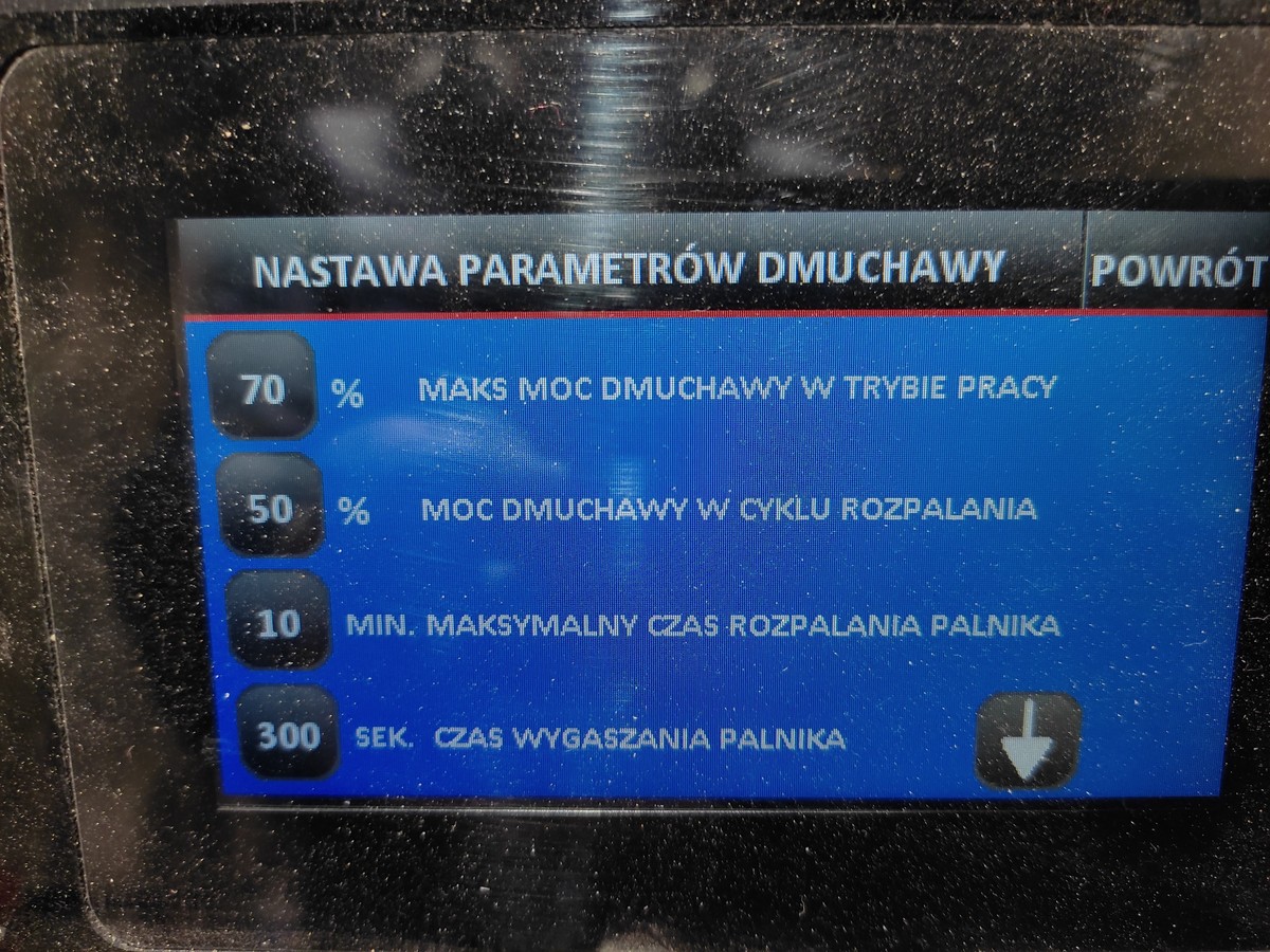

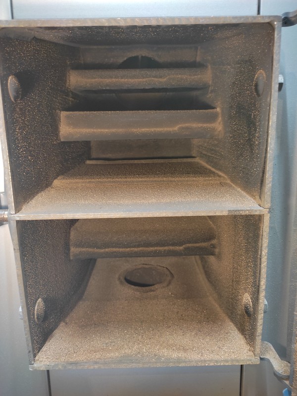

Mam podobny model tylko , że raptem 8kW. Z początku było z nim sporo problemów zanim go nie ustwiłem i przede wszystkim zastosowałem termostat pokojony (działa z zaworem mieszającym). Tutaj niezłą opcją jest zastosowanie bufora ale nie zawsze jest to możliwe - trzeba mieć miejsce. Na początek proszę zainteresować się ustawieniem wentylatora. Przy 70% na max to jest niezła wichura. Według mnie dużo za dużo. U mnie jest 35-38% w zależności od wiatru. Tutaj warto wspomnieć o regulatorze ciągu kominowego. Ja u siebie sprawdzałem potencjał podanika i przeliczałem podawanie i przerwy - mam częściej a mniejszą ilość. U mnie jedna sekunda pracy podajnika to 5.98 - 6.00 g peletu. Wprawdzie na filmach są inne piece i inne palniki ale zasady regulacji są te same. Zobacz proszę te dwa filmy:

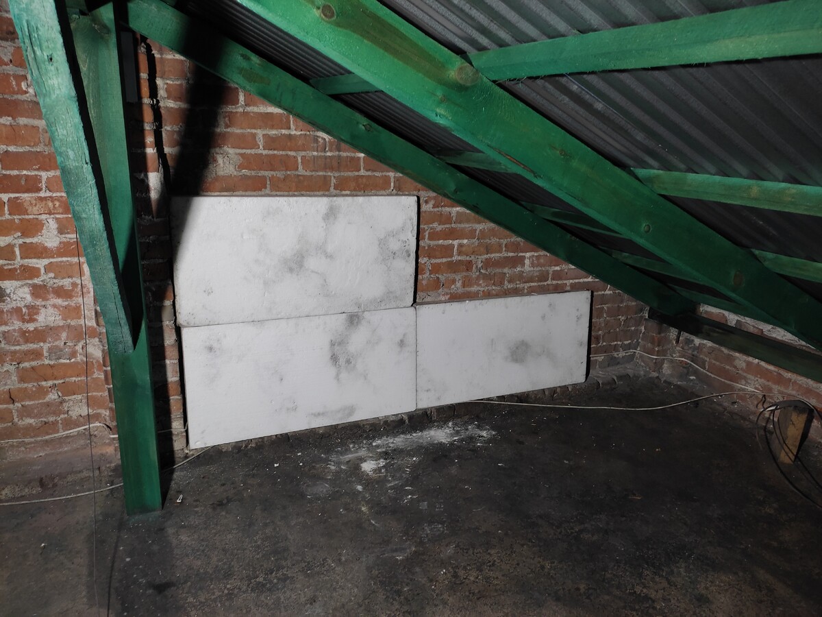

Dzień dobry, Mam w niedługim czasie ocieplić strop betonowy na poddaszu i chciałem się upewnić czy moje plany są ok. Liczę na Wasze głosy i pomysły. Wywaliłem z niego trociny pomieszane że słomą co zajęło mi dwa dni z życia. Strop został zagruntowany by się nie pylił. Dach kryty jest blachą trapezową bez deskowania i bez membrany. Ocieplenie będzie wykonanie z wełny 2x150mm rozkładanej między drewnianą konstrukcję - chciałem zachować możliwość wejścia. Na strychu jest trochę instalacji tv/LAN/zasilanie lamp nacelewacji/wchodzi światłowód do domu. Pytanie pierwsze czy pod wełnę dawać folię budowlaną (paroizolacyjną)? Czy całość pokrywać membraną paroprzepuszczalną ? Druga kwestia to ocieplenie ścian szczytowych od środka. Od zewnątrz jest na całej powierzchni styropian 150mm. Planowałem od środka przykleić po dwa rzędy (na wysokość 1m) styropian. Załączam zdjęcie poglądowe bez przyciętych skosów i przesunięcia płyt względem siebie. Grubość styropianu będzie 120mm.

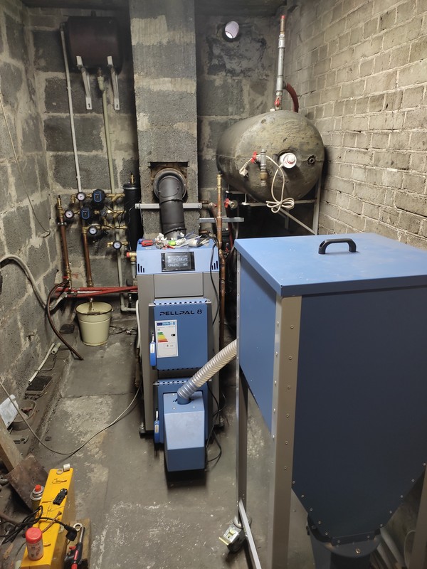

Chciałbym również wypowiedzieć się na temat pieca Pellpal 8kW z boczym koszem. Mam sterownik z ekranem dotykowym (umożliwia prześledzenie przebiegów z procesu palenia - ułatwia do analizę i ewentualne korekty. Piec w budowie prosty jak cep. Ma to swoje zalety jak i wady (brakuje mi trochę ustawień). Generalnie moim zdaniem nie warto kupować super skomplikowanego pieca ponieważ technika lub przepisy za 10 - 12 lat być może zmuszą Nas do zmiany. U siebie do kosza zamontowałem kółka - mogę odjechać nawet pełnym koszem z peletem - mam wąską kotłownie. Dodatkowo zamieniłem śruby spustowe w koszu na motylkowe - szybkie czyszczenie kosza z pozostałości (pył) po pelecie.

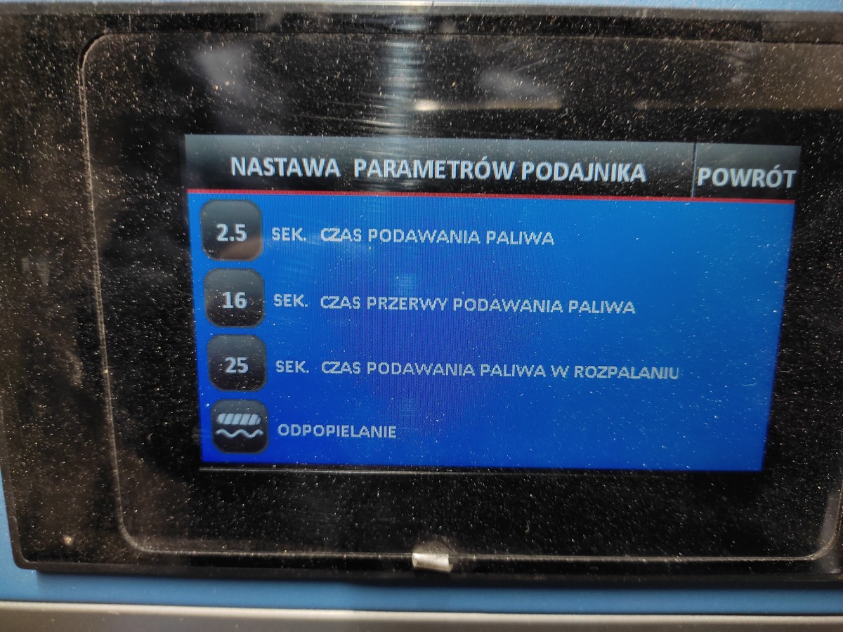

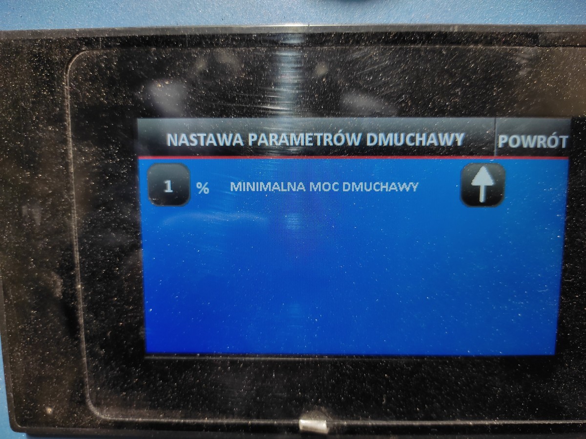

Oczywiście moje parametry sterownika są już inne niż pisałem na początku. Teraz czas podawania 1.7 sekundy Czas przerwy podawania paliwa 17 sekund Ograniczyłem max temperaturę spalin do 150C - powyżej tej wartości nadmuch jest zdejmowany. Widzę , że masz podobny piec do mojego - w sensie podajnik. Spędziłem trochę czasu w kotłowni dla wypracowania tych ustawień.

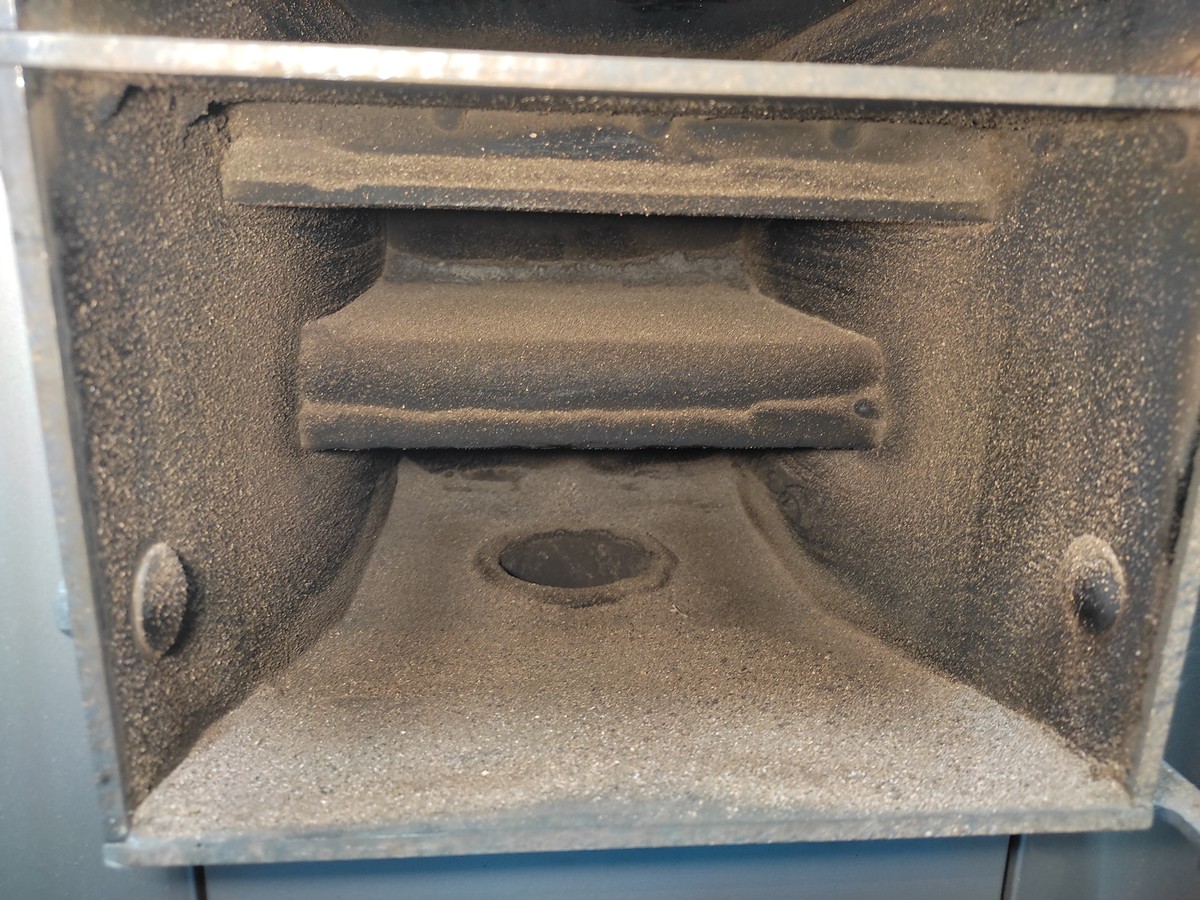

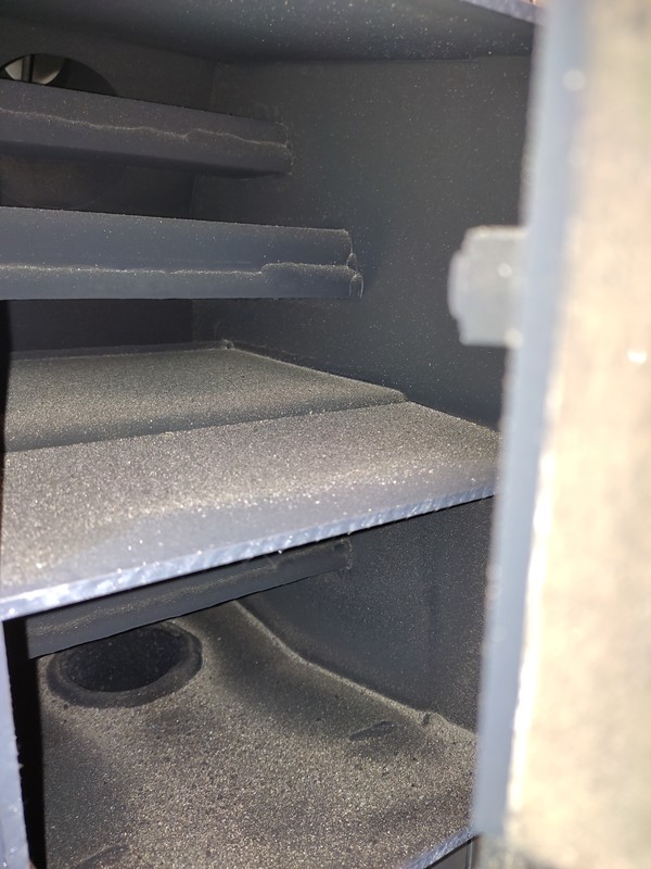

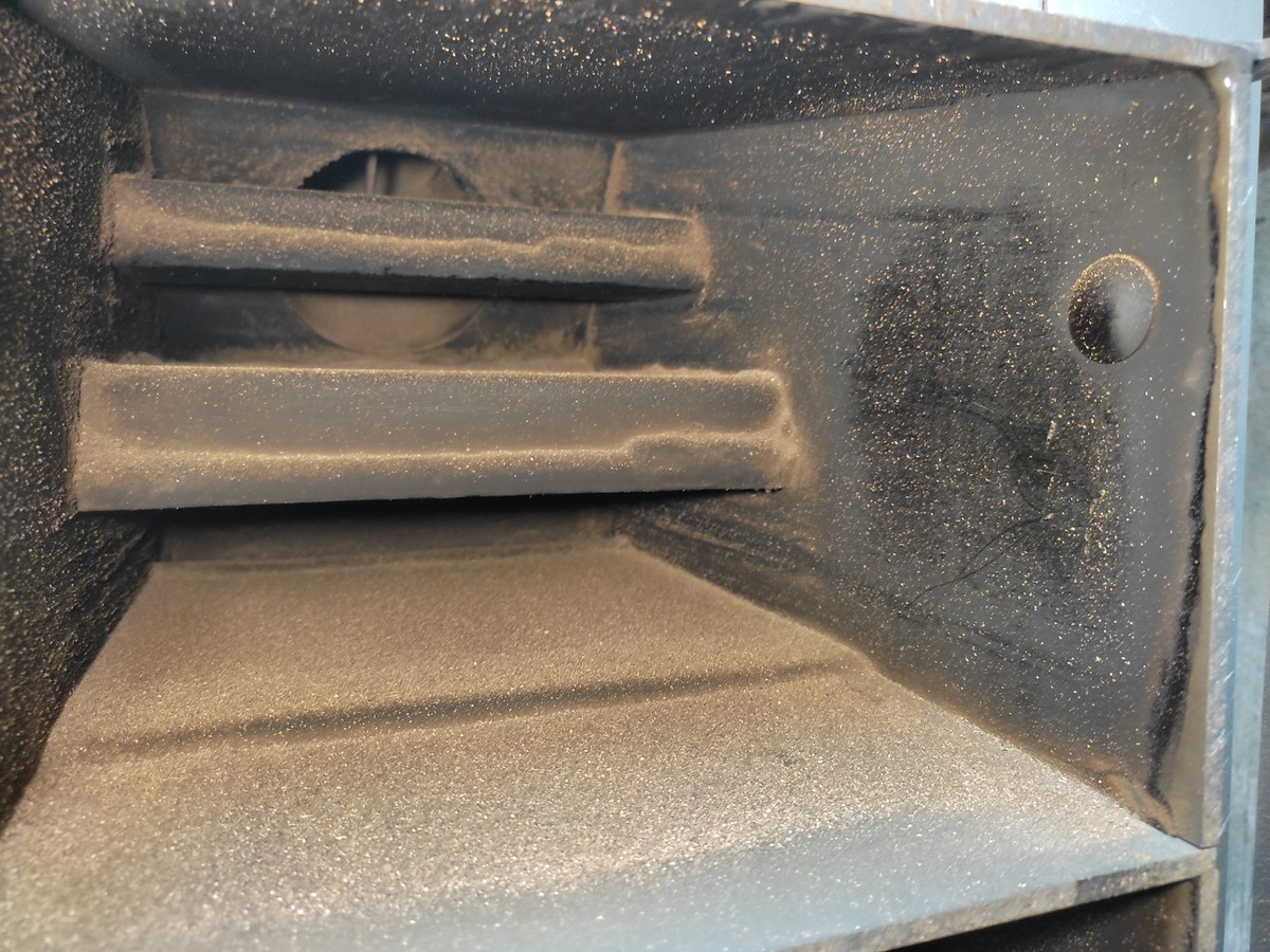

Dziękuję za wszystkie odpowiedzi. Udało mi się w końcu dojść do ładu z palnikiem - zwiększyłem częstotliwość podawania opału ale w mniejszych porcjach. Załączam zdjęcie wyglądu wymiennika. Jak słusznie zostało tutaj napisane mimo , że to "tylko" 8kW to i tak za dużo do mojego domu. Obecnie myślę nad instalacją bufora 400l. Gdybym ogrzewał go do +75C i wyładowywał do +35C to miałbym do dyspozycji około 20kWh energii co powinno skutkować 3 cyklami pracy kotła na dobę. Z YT dowiedziałem się , że bufor nie zmniejszy apetytu na paliwo a jedynie poprawi działanie kotła.

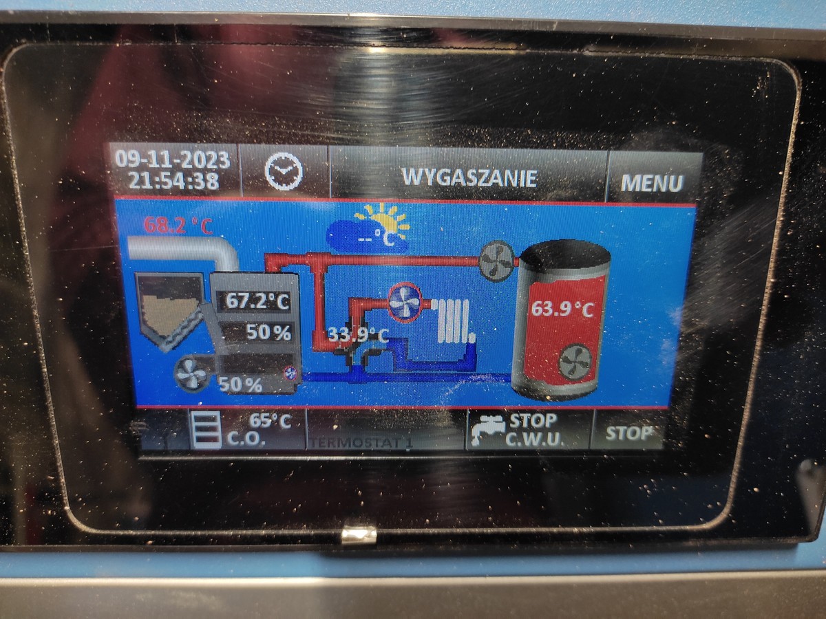

Zgadzam się w pełnej rozciągłości. Sam mam tak u siebie. Kocioł 8kW i ~70m^ powierzchni , instalacja oparta na grzejnikach płytowych (mała pojemność). Przy temperaturach rzędu -10C kocioł się nie wygaszał chociaż 75% pracował na mocy minimalnej tj 20%. Co około 40minut podbijał moc do 60% na kilka minut i znów przechodził na 20%. Co do spalania to zauważyłem , że nie jest to liniowa zależność od temperatury zewnętrznej i utrzymuje się na poziomie 12-15kg na dobę. Na grzejniki kieruje obecnie parametr +35C. Jedyne co może w tej sytuacji pomóc to bufor. Biorę także pod uwagę instalację termostatu wewnątrz ale lepiej zasilać grzejniki jeszcze niższą temperaturą ale ciągle. Obecnie przy około +10C na zewnątrz rozpala się u mnie co 1,5h przy czym zwiększyłem górną wartość histerezy o +10C. Wygasza się przy +75C na piecu a rozpala jak spadnie do +60C. Wymiennik niestety nie jest już jasno szary jak w większe mrozy i jest trochę czarnej sadzy ale całość jest sypka, -

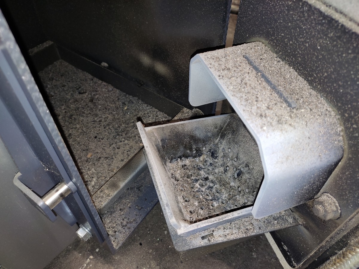

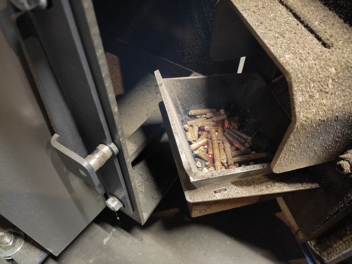

Kłaniam się, W moim od niedawna zainstalowanym kotle pojawił się problem odkładającej się sadzy a nawet smoły (!) Tego nie miałem nawet w kopciuchu jak paliłem "od góry". Kocioł pellpal 8kW , dom 70m2 średnio ocieplony (15cm białego styropianu , okna stare plastiki , 100% grzejniki. Do utrzymania stałej temperatury w domu potrzeba nie więcej jak 35C na grzejniki ale i tak głowice termostatyczne mało co się otwierają. Układ na sprzęgle. Temperatura kotła ustawiona na 65C , powrót jest ~3C niżej - podłączyłem czujnik CWU żeby można to było kontrolować na wykresach. Ustawione obecnie podawanie peletu 1.2sekundy , przerwa 25 sekund. Fabryczne nastawy podawanie 2.5sekundy , przerwa 16 sekund Nadmuch minimalny 10% , max 70%. Jak jeszcze tydzień temu było cieplej na zewnątrz i kocioł często się wygaszał , w południe był wygaszany na dłużej bo w domu było za ciepło. Teraz chciałem żeby paliło się "non stop" i nie było dużo cykli rozpalania-gaszenia. To co zastałem na podajniku załączam na zdjęciu. Czy to możliwe , że dostaje za mało paliwa (w trybie ciągłym) i zamiast palić się ten się "tli" i przez to wygląda to jak wędzarnia ? Obecnie mam pelet A1. Miałem wcześniej na próbę kilka worków tańszego ale poza klasowego i nie było wtedy sadzy tyle , że w koszyku podajnika zostawały "gluty" / spieki - Więcej tego nie kupiłem. Będę wdzięczny za próbę nakierowania mnie na rozwiązanie.

Stało się - piec pellpal zainstalowany własnymi siłami. Grzejniki były zdemontowane i przepłukane na zewnątrz (w ogrodzie). Zainstalowałem dodatkowo zawory serwisowe 1/2 cala na układ grzejnikowy i podłączyłem od strony zasilania i całość była również przepłukana. Układ otwarty na sprzęgle. Na razie nie mam podpietego układu ładowania CWU. Oczekuję na przesyłkę z siłownikiem - na razie zawór 3d ustawiony tak żeby na grzejniki dawać temperature z zakresu 35 do 40°C. Grzejniki uzbrojone w zawory termostatyczne. Nigdy wcześniej nie miałem styczności z pelletem i nie wiem w jaki sposób ustawić sterownik. Będę wdzięczny za podpowiedzi i wszystkie sugestie. -
