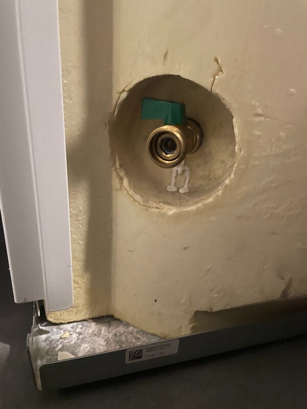

  1. Witam, Zawór spustowy jak na zdjęciu. Kociołek ma 5 lat - niestety nie moge go odkrecic a nie chce jakos siłowo zeby nie urwać. Czy odkręcenie tej 6 kątnej nakrętki w srodku zaworu spowoduje poluzowanie mechanizmu ?
  2. dokladnie tak to wyglada, ale to nie jest uszczelka tylko izolator
  3. tzn, na nowej nie ma tej biale pasty a na starej oczywiscie wykruszona juz... wiec pytanie co to jest to biale...
