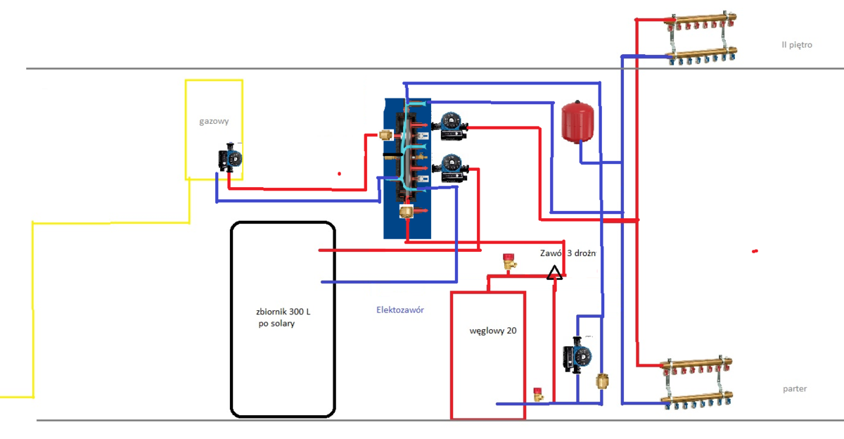

  1. jest ktoś w stanie odpłatnie przygotować dla mnie schemat ???
  2. Znalazłem coś takiego Sprzęgło-kolektor hydrauliczny SKE 55 2DC+ nie wiem czy mogę firmę wymienić?? I po konsultacji wyszlo mi coś takiego- oczywiscie na schemacie. Tak wygląda teraz i działa. A tak chciałbym po przeróbkach.

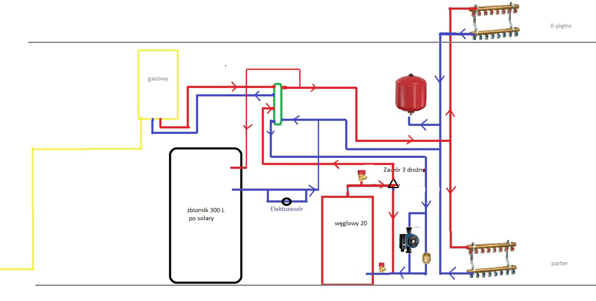

  3. a mogę prosić o jakiś kierunek np. wymiennik
