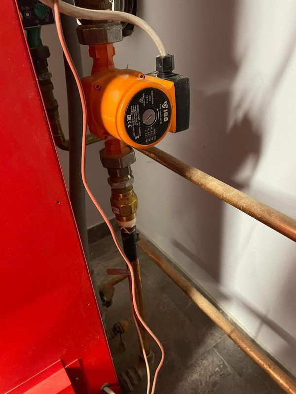

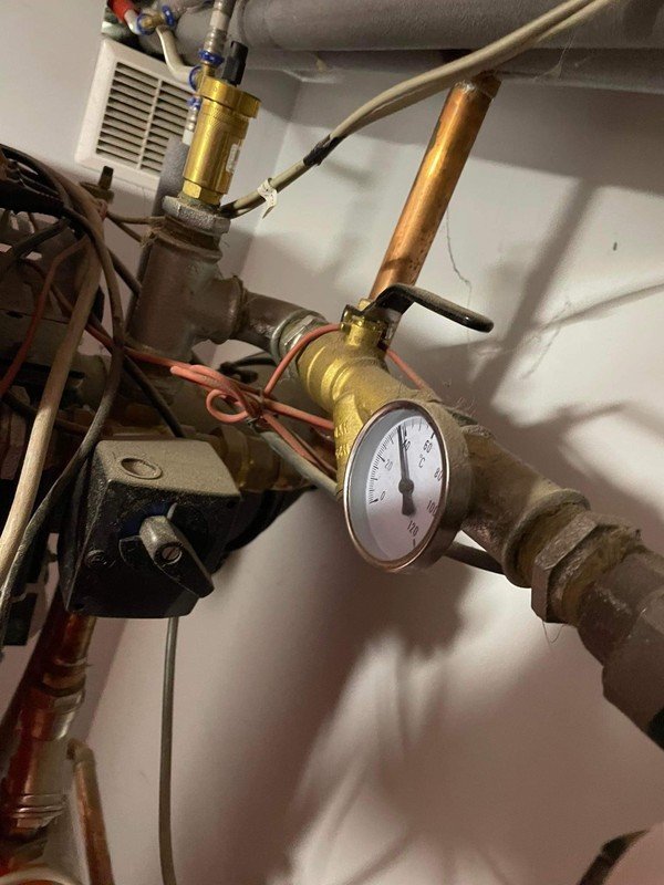

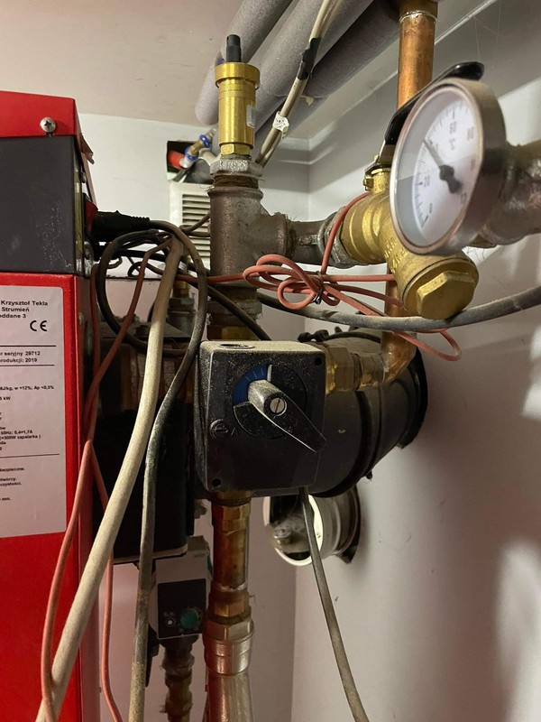

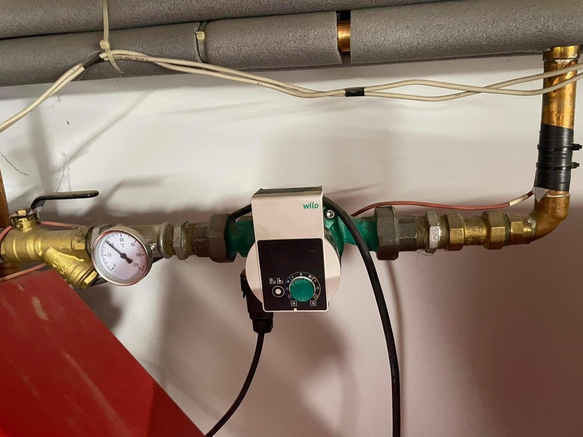

  1. Ja mam 12kw na 100 mkw +cwu już łyknął 5 ton pierwszy sezon palenia i widzę że stanowczo za mały jest
  2. Bajpass ma być zakręcony woda idzie najkrótsza droga chroni pompę tylko przy wszystkich zamkniętych siłownikach.
  3. I cisza w eterze Planuje wyrzucenie zaworu zwrotnego i założenie kulowego po próbie jak będą szumy zakręcę w/w założę wstawkę tj. rurkę 15cm zamiast pompy bez spuszczania wody i będzie po staremu
  4. Zawór zwrotny w kierunku tłoczenia za pomocą może wyrzucić?
  5. Próby były i nic to nie dalo
  6. Instalacja kocioł na pellet zawór 4drogowy oddzielna pompa na bojler i pompa na grzejniki. Po dodaniu pompy w obieg kotłowy zaczęła hałasować instalacja tzn .szum w rurach zawory zwrotne za pompami. Jak to wyciszyć?
