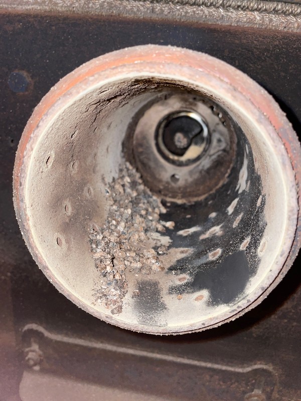

  3. Panowi zerknijcie na moj palnik 20kw od srodka. Zauwazylem ostatnio ze robi sie w nim jakis czarny osad jak na zdjeciu. Co to jest ? Mam sie tym przejmowac ? Pozdro

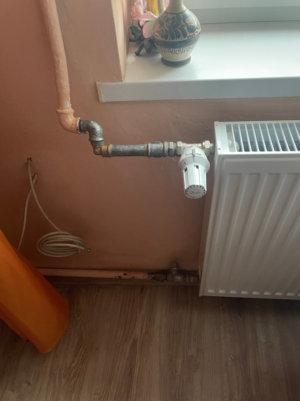

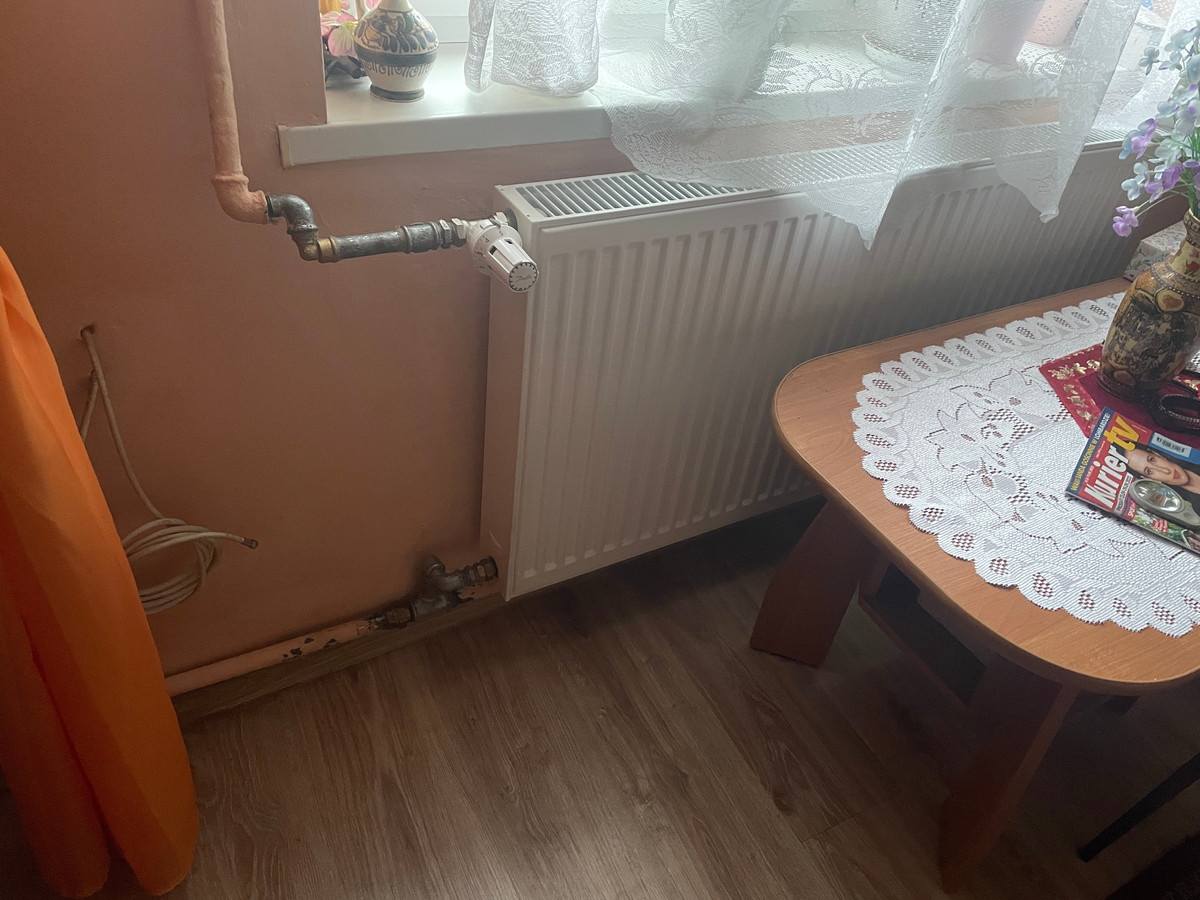

  4. Winnym okazal sie paproch ktory zatkal zawor od strony rury.
  5. ale to by na starym grzejniku tez nie grzało. A chodziło idealnie.
  6. ale to chyba tez jakieś inne grzejniki by nie grzały dobrze, nie tylko ten gdyba tak było jak piszesz ?
  7. Instalacja nie grawitacyjna. Jest pompa grundfossa. Wszystkie inne grzejniki grzeją ok z tym samym zaworem. Ten jeden ma problem.
  8. witam, Wymieniłem stary grzejnik na nowy purmo. Dołożyłem przy okazji wymiany zawór danfoss wraz z głowicą termostatyczną. Po rozpaleniu grzejnik starsznie powoli sie nagrzewa i grzeje tylko do połowy. Jak dotykam rurę od powrotu to jest wręcz zimna. Grzejnik odpowietrzony. Czy przyczyną moze być uszkodzony zawór ? Głowice zdejmowałem i jest to samo. Zawór ma ustawioną kryzę na N czyli pełen przepływ wody. Załączam zdjęcia jak grzejnik jest podłączony. Proszę o rady bo nie bardzo wiem co dalej robić. Przychodzi mi do głowy wywalenie tego zaworu i wstawienie zwykłego bez głowicy.
