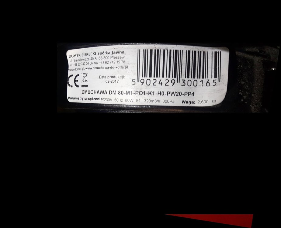

  10. Panowie w jakich nastawach mogę modulować moją dmuchawą ??
