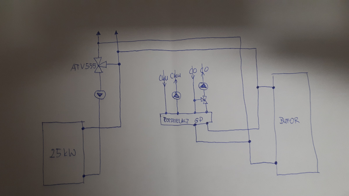

  6. Witam. Niestety nie jest tak kolorowo jak reklamujesz. W październiku montowałem piec. W grudniu zepsuł się sterownik i został wymieniony na nowy. Wczoraj ponownie zaczął się zawieszać i jestem w trakcie pisania reklamacji do producenta. Teraz to już sam nie wiem czy co dwa miesiące będę miał takie zabawy. Reklamowanie to jedno a używane do drugie.

  8. Z tego co instalator powiedział mi, to producent zgodził się na taki schemat jaki przedstawiłem powyżej. Czy coś jest nie tak z nim?

  14. Robiłem mały test i tak: Pełny załadunek (około 9szczapów buka 50cm), moc 75%. czas palenia - 5,5godz., temp zew. +9st. bufor nagrzał z 32 do 83st. bojler z 50 do 60st. budynek z 21,8 do 22,5 nagrzał w ciągu 2godz., a przez resztę czasu tylko dogrzewanie. Ustawiłem aby zrobił żar, ale w środku zostały tylko dwa małe kawałki. Temperatura na piecu była zależna od powrotu. przez ok. 4godz 70st. przez 1,5 godz. od 70 do 85. Powyżej 80 to ostatnie pół godziny. Jeżeli na powrocie przed ATV55 była temp. 66st, to za ATV na zasilaniu była 73st (na piecu wtedy było 82). Czyli wyszła różnica pomiędzy powrotem i zasilaniem 7stopni.
  15. To niej jest chyba tak do końca. W Blaze z kwasówki są piece za dopłatą. I to dość drogo. Mi w Blaze najpierw powiedziano że powinno się palić jak najwyżej czyli 85-90stopni. Próbowałem, ale jeszcze do tej pory nie widziałem takiej temperatury na piecu. Jak przyszedł serwis i powiedziałem, żeby mi pokazali jak uzyskać 90st, to okazało się że nie da się i wtedy powiedzieli że 70st też jest dobrze. Sam już nie wiem o co w tym chodzi. Powolutku porównuję do starego pieca SAS UWG23kW i nie widzę różnicy. Na tym starym to potrafiłem wygonić temperaturę nawet na 100st. Jeszcze testuję ale wydaje mi się, że tą całą ekologią to się nam jeszcze dobrze odbije.
  16. Tak to tylko uproszczony poglądowy, chodzi głównie o połączenie z buforem. W większości schematów, które przeglądałem to piec jest podłączony do bufora a później dalej co i cwu.
  17. Tak. Układ otwarty, zbiornik chyba 70l. Te strzałki u góry to odpowietrzniki.
  18. Osoba, która montowała tak zdecydowała, oczywiście po konsultacji z producentem, który nie miał zastrzeżeń.
