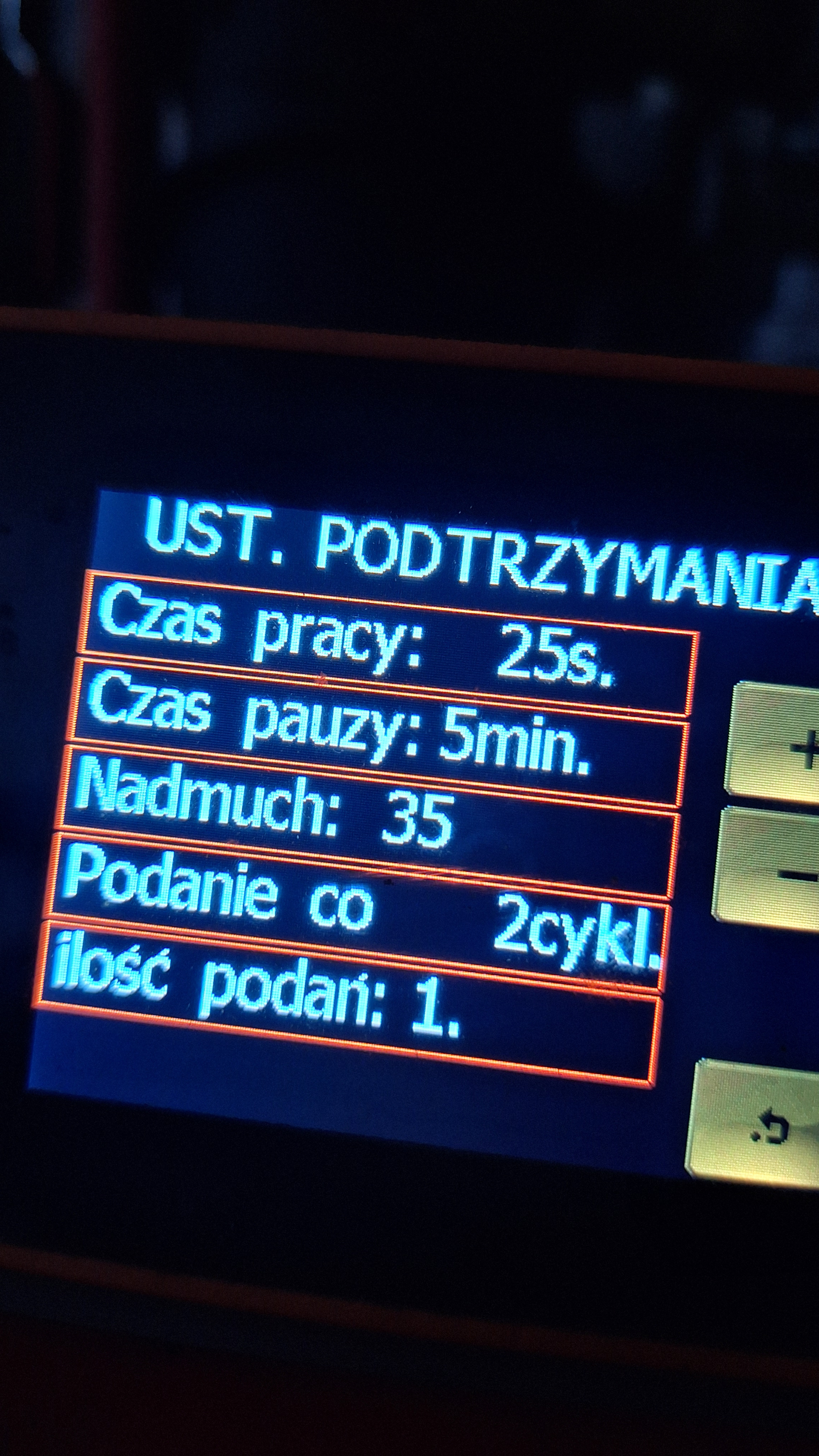

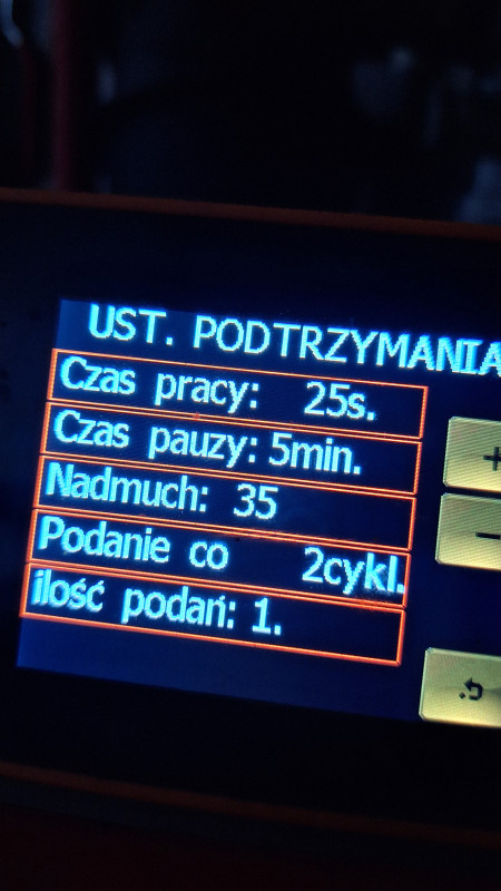

  1. Cześć, Zaczynam swoją przygodę z ustawianiem pieca piątej klasy na ekogroszek z Piasta. Próbuję sobie poradzić z optymalnymi parametrami. Na chwilę obecną próbowałam dostosować palnik. Doszłam do parametrów 6s /40s i nadmuch 34%. Popiół nie wyglada źle, małe spieki gdzie niegdzie, ale ogolnie dopalony. Temp.pieca podniosłam z 55 na 57st. Teraz zainteresowałam się podtrzymaniem. Wydaje mi się, że dmuchawa bardzo często się włącza. Jak optymalnie to zmienić? Zdjecie z parametrów poniżej, i czy ustawienia palnika też są w miarę prawidłowe?
