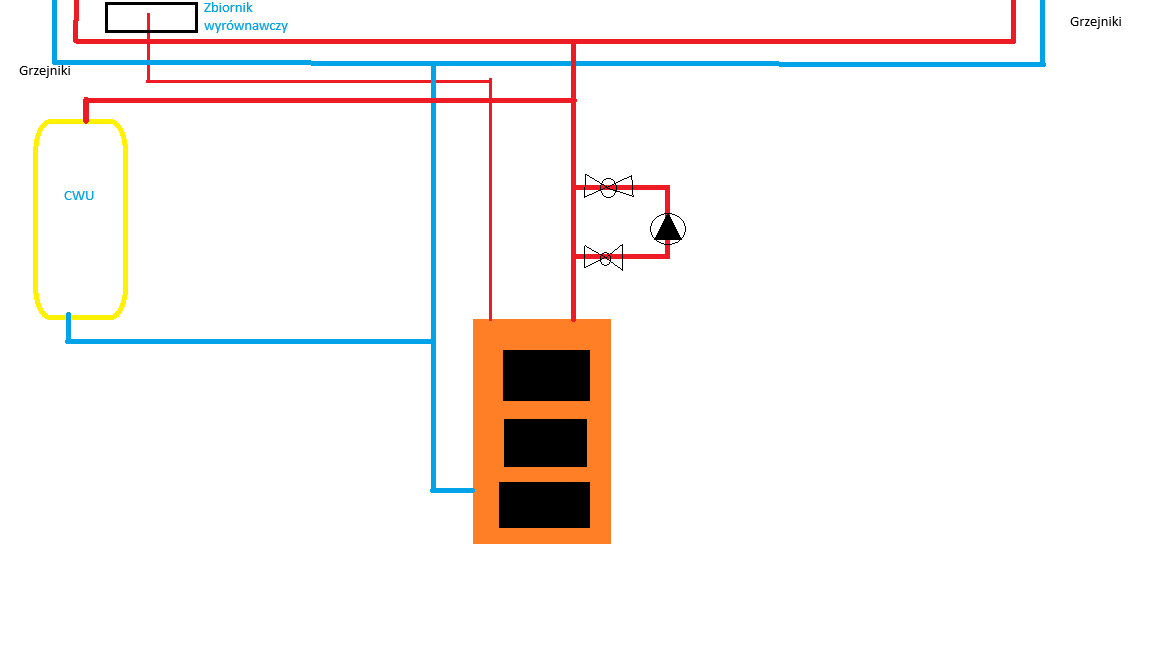

  1. Tak sam chce to zrobić. Obecna instalacja jest bardzo prosta, ale ma jedna zaletę da się w niej palić bez prądu w razie awarii, przy odpowiednim zduszeniu pieca. Taką instalacje prostą bez elektroniki dalej bym chciał mieć , maksymalnie z dwoma popami, jedna ładując bufor druga rozładowując go. Zachowaniem krążenia grawitacyjnego w obiegu cieczy dla awaryjnej sytuacji.
  2. Zdaje sobie sprawę że stan wody zwiększy się do 1000L i takie zabezpieczanie nie zda egzaminu, biedę musiał zainstalować zawór mieszający ATV na powrócę do pieca i pompę przenieść z bajpasa na duł do pieca. Ale gdzie mam wpiąć w tym układzie bufor ?
  3. Witam gdzie podłączyć bufor w tej instalacji schemat poniżej, niestety instalacja nie posiada zabezpieczenia powrotu kotła, najprawdopodobniej instalator założył, że mały skład wody ok 120L (w tym 50 L na kotle 18kW) nie trzeba robić tego.
