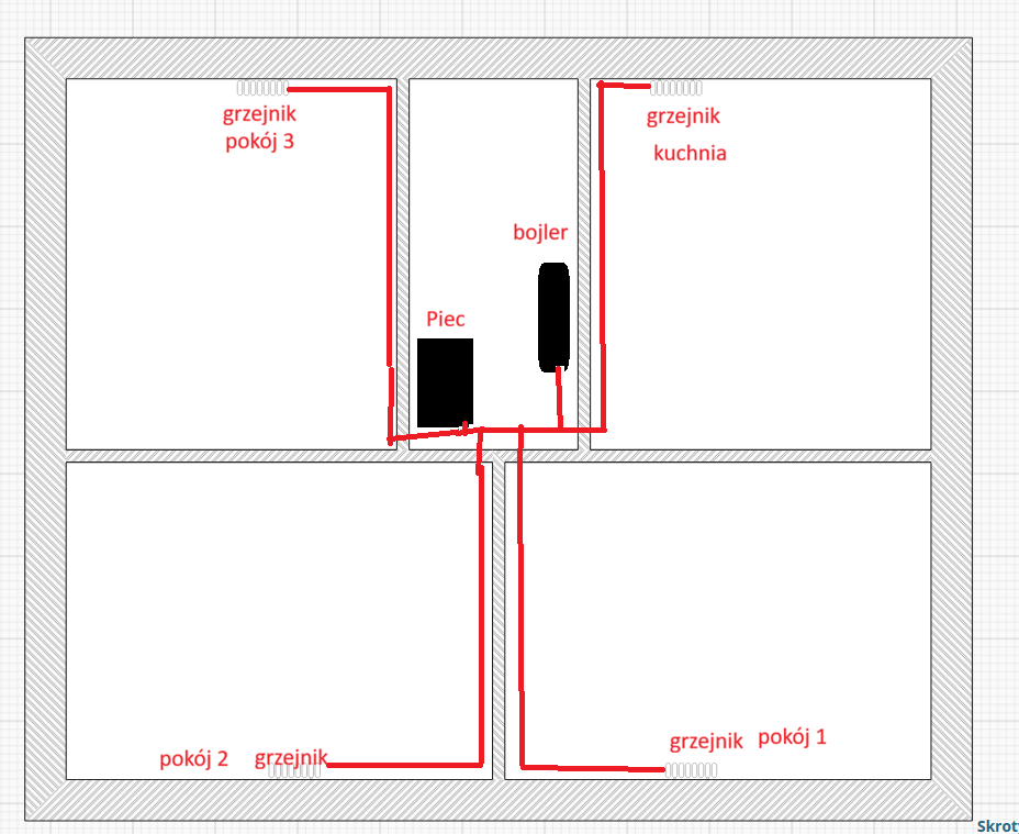

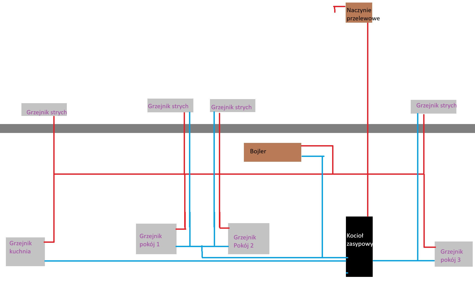

  2. Cześć wszystkim W lato czeka mnie wymiana kotła a co za tym idzie całej instalacji, dlatego chciałbym się poradzić czy ja dobrze kombinuje z tą instalacją. Teraz strych mam nie ogrzewany i chciałbym to zmienić dlatego mam dylemat czy to w ogóle w ten sposób zadziała. Wymyśliłem sobie że najprościej było by zrobić piony w każdym z pokoi na parterze ale nie wiem czy dobrze myślę, chciałbym to zrobić w układzie otwartym z systemem grawitacyjnym tzn bez pompki itd. na parterze zostają grzejniki żeliwne natomiast na strychu pasowały by mi jakieś niskie ale jeszcze nie wiem czy blaszaki czy alu temat do rozwagi. Załączam schemat i rzut na układ domu mam nadzieje że to w miare czytelne. Jak byście mogli mi powiedzieć czy to ma szanse na sprawne działanie oraz doradzenie jaki przekrój rur zastosować gdzie redukować czy robić zwykłe stalowe czy nierdzewka no i ewentualnie czy stosować zawór czterodrożny i gdzie on by miał być.
