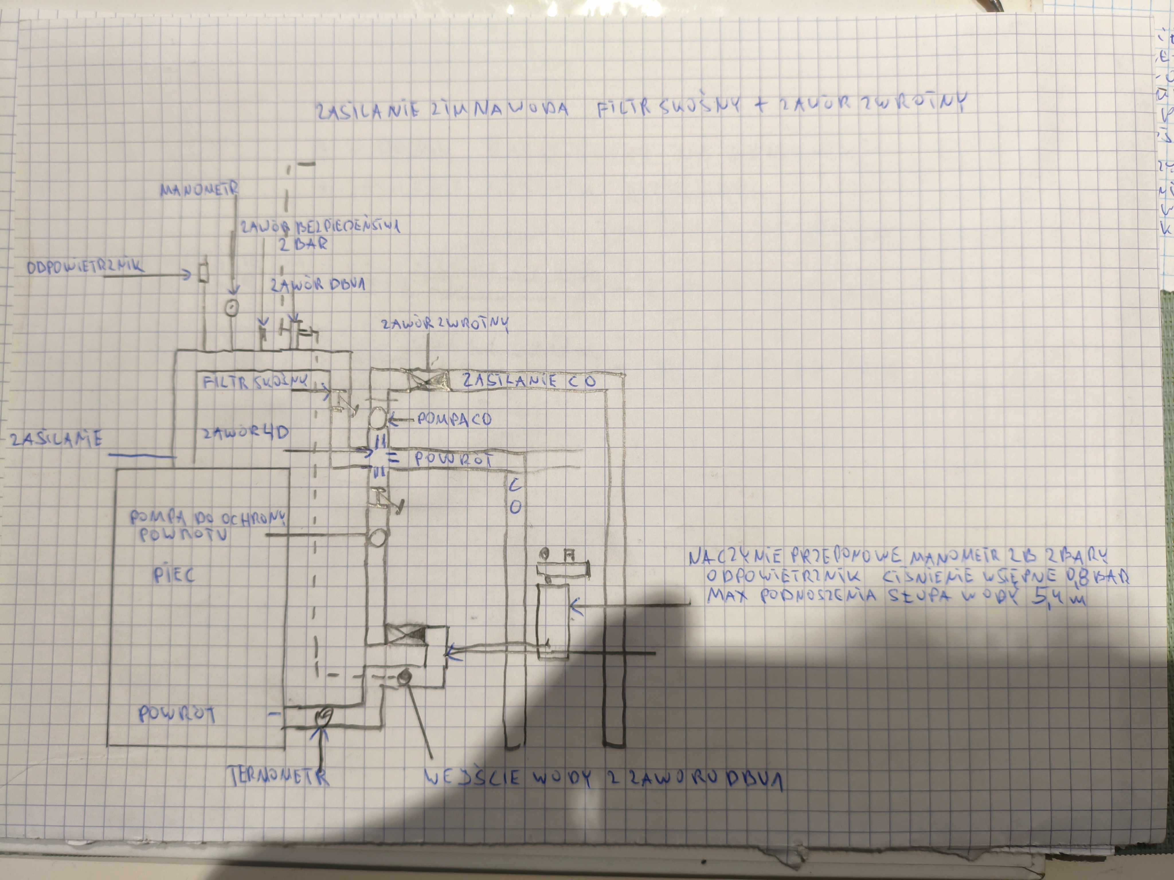

  1. Panowie a możecie napisać (narysować)jak to przerobić żeby było poprawnie i z jakiego materiału użyć kształtek żeby wszystko grało ze sobą, chętnie naprawię to co źle zrobiłem?

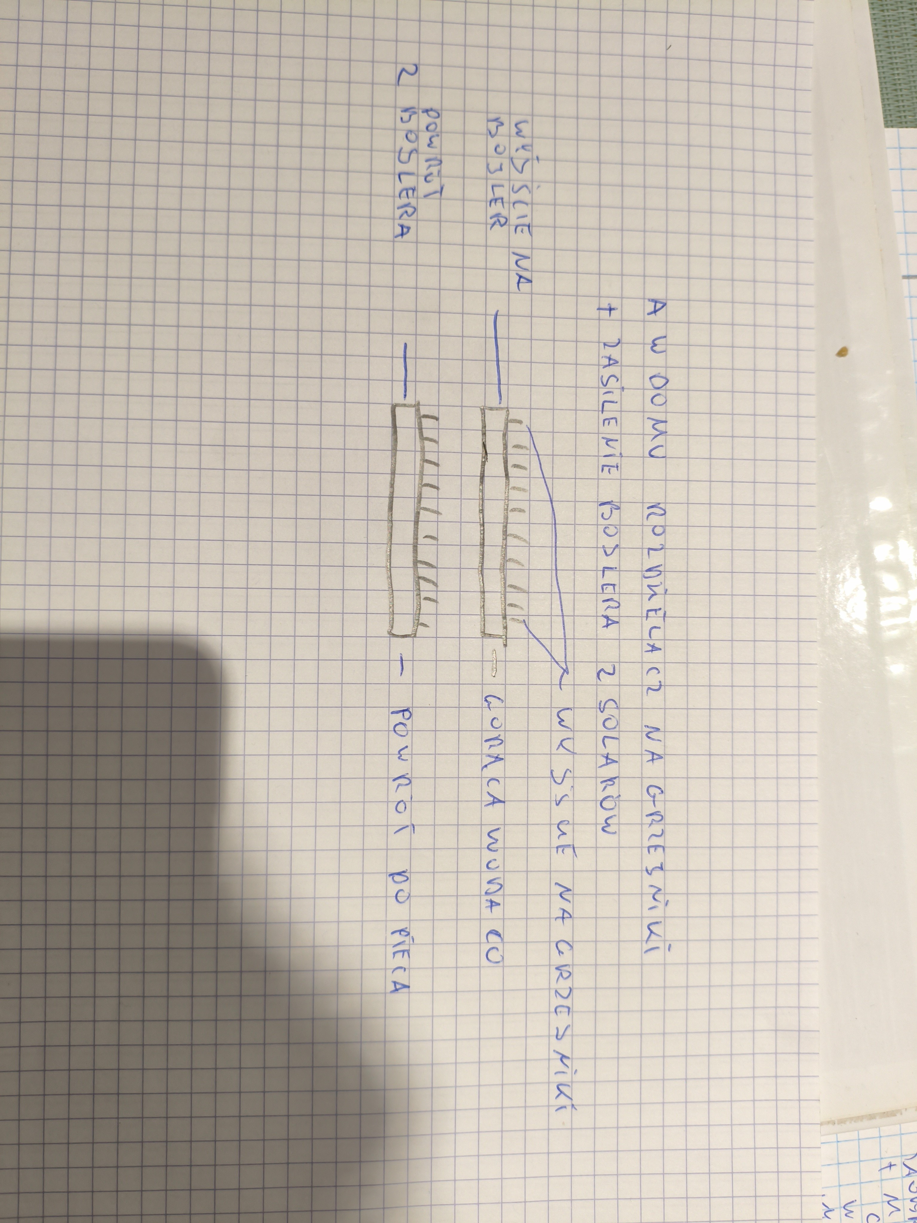

  2. Bardzo dziękuję za zainteresowanie tematem.Wiem, pewnie gdybym nie namieszał to bym nie prosił o pomoc,rury zakopane na głębokości 1.3m otulone kanałem styropianowym 19 cm i wełną 10 cm +mega gruby rękaw foliowy odpowiedni do ziemi.Instalacja jeszcze nie odpalona czekałem na opinie tego wynalazku który wypociłem i info czy dawać jakiś zawór bezpieczeństwa przed bojlerem który pracuję z solarami, została górna wężownica którą chciałem wykorzystać.Zastanawiam się czy nie wystarczą zawory bezpieczeństwa przy piecu skoro będzie to jeden obieg?
  3. Witam może jednak ktoś spróbuje wypowiedzieć się w temacie,czy tak bardzo namieszałem że szkoda gadać?
  4. Najlepiej to nie wyszło w razie niejasności proszę o info
  5. Koleżanki, koledzy może jednak ktoś coś podpowie konstruktywna krytyka mile widziana.
  6. Witam, zacznę od początku. Pół roku temu postanowiłem zmienić piec z kopciucha zamontowanego w domu na peletowy umiejscowiony w pobliskim budynku. W związku z tym że posiadam pompy ciepła powietrze -powietrze i kominek z dystrybucją gorącego powietrza nie spieszyłem się z wymianą. Jesienią poprowadziłem instalację z nowej kotłowni do domu. Kilka dni temu zacząłem podłączać piec z całym osprzętem i stąd moje pytania. Pyt 1 Czy instalacja jest zrobiona poprawnie(pompa ochrony powrotu do obrócenia korpus ,zamocowanie naczynia przeponowego zdjęte w celu zmiany ciśnienia występnego. Pyt 2 Za namową speca który stwierdził że jeżeli mam kolektory słoneczne to mogę CO i CWU puścić na jednej nitce tak też uczyniłem.W domu zamontowałem rozdzielacz na grzejniki 1 cal z niego wychodzą zawory PEX 16mm i przelot do bojlera z dwoma węzownicami. Odpowietrznik będzie na rozdzielaczu czy powinienem dać jeszcze jeden zawór bezpieczeństwa przy zasileniu bojlera. Piec będzie pracował w układzie zamkniętym.
