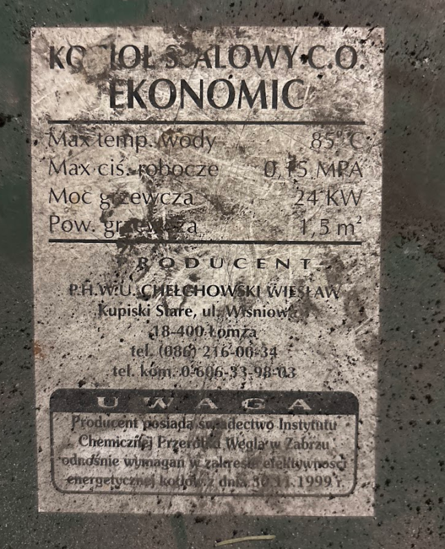

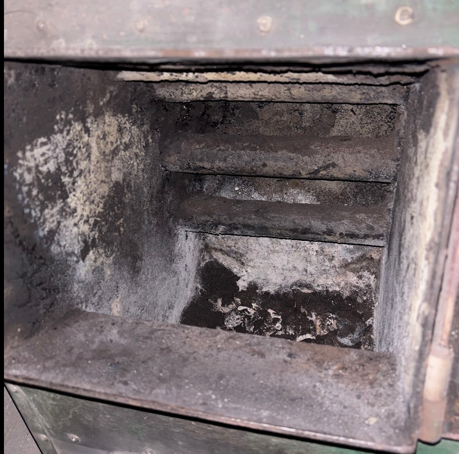

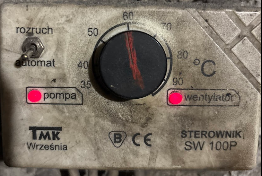

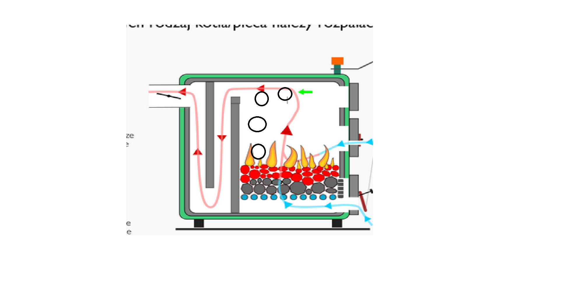

  2. adrian123s obserwuje zawartość Kocioł ekonomic 24kW
