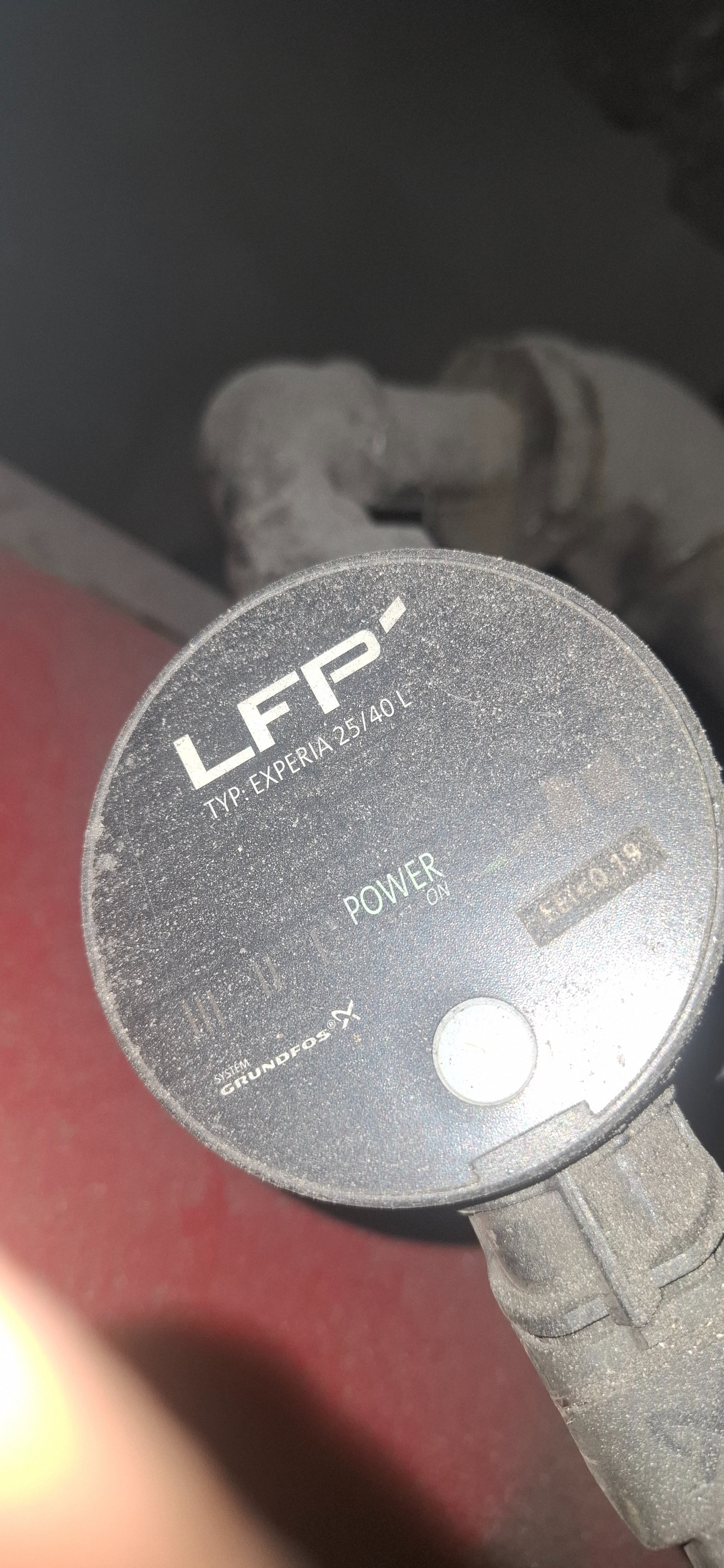

  1. Nie mam w układzie CWU, wodę użytkową grzejemy piecem gazowym. Tak więc kocioł w kotłowni dostarcza tylko ogrzewanie. Zastanawiam się nad tą pompą CO. Mam obawy, czy przestawienie jej z 2 biegu na 1 nie spowoduje problemów z dogrzaniem pomieszczeń znajdujących się na piętrze. Aktualnie próg pompy mam ustawiony na 54 stopnie, pompa włącza się przy 55, idzie spać przy 53, CO spada chwilowo na 50.

  4. Jeśli idzie o schematy to mam tylko to, co jest dostępne w instrukcji obsługi tego kotła + zdjęcia jak to wszystko wygląda z tyłu. Nie wiem czy wersja drukowana na coś się przyda, w Internecie też instrukcja jest ale dla wersji "lewej", ja mam "prawą". Pompa to LFP Experia 25/40L, aktualnie pracuje na 1 biegu. Sterownik Compit R760 - z tego co ustaliłem to jest to PID. Dodam jeszcze, że o ile na parterze temperatura jest w miarę OK, o tyle dogrzanie pomieszczeń na piętrze wciąż stanowi wyzwanie.
