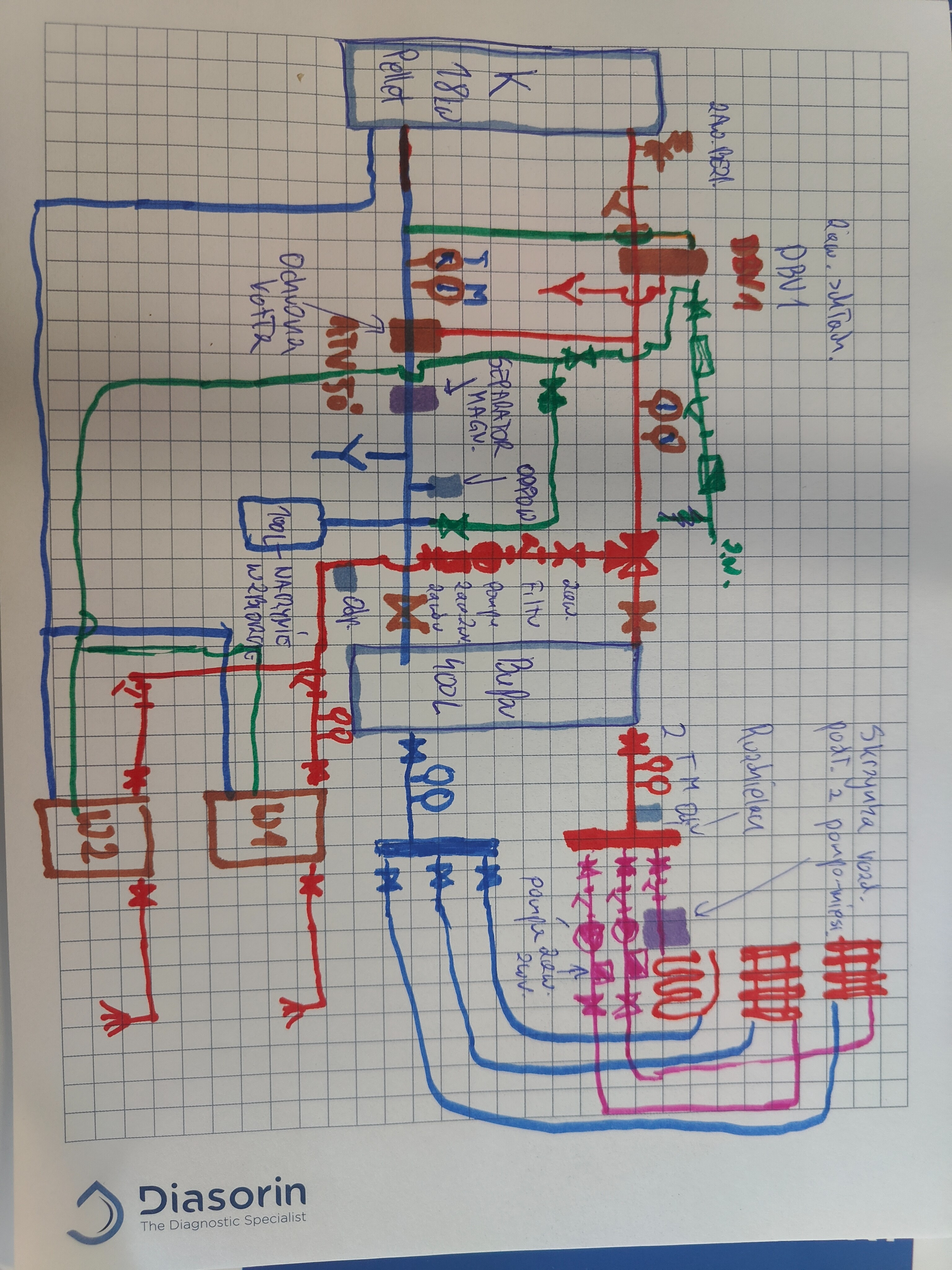

  1. Witajcie, wymieniam kocioł na drewno na kocioł na pellet 18kW. Jest jedna kotłownia, a 2 mieszkania, w jednym grzejniki i podłogówką, a w drugim tylko grzejniki. No i 2 wymienniki 200L. Zgodnie z zaleceniami producenta musi być zawór schładzający, zawór mieszający powrotu i filtr magnetyczny. Zobaczcie na ten schemat czy coś byście zmienili.
