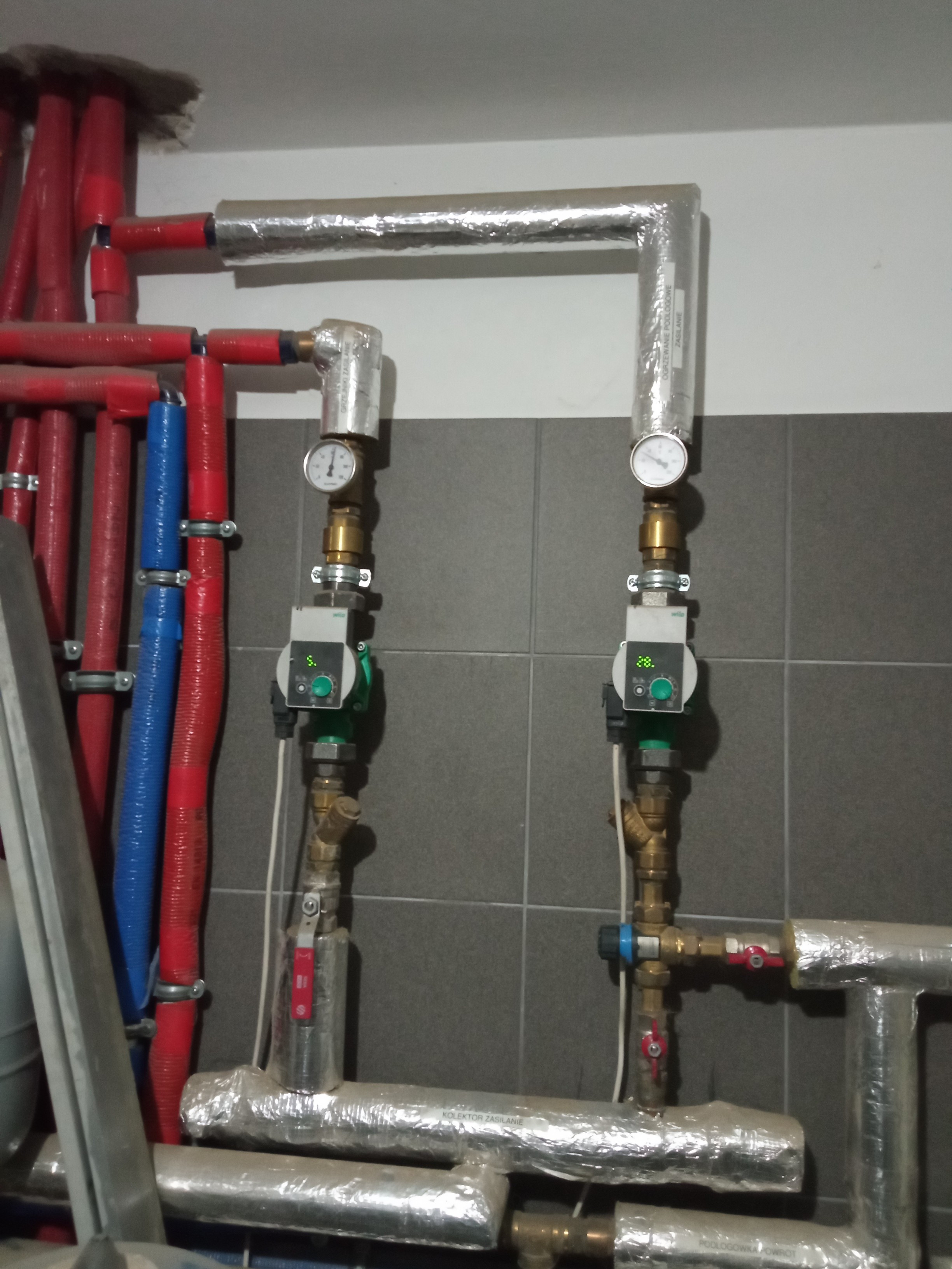

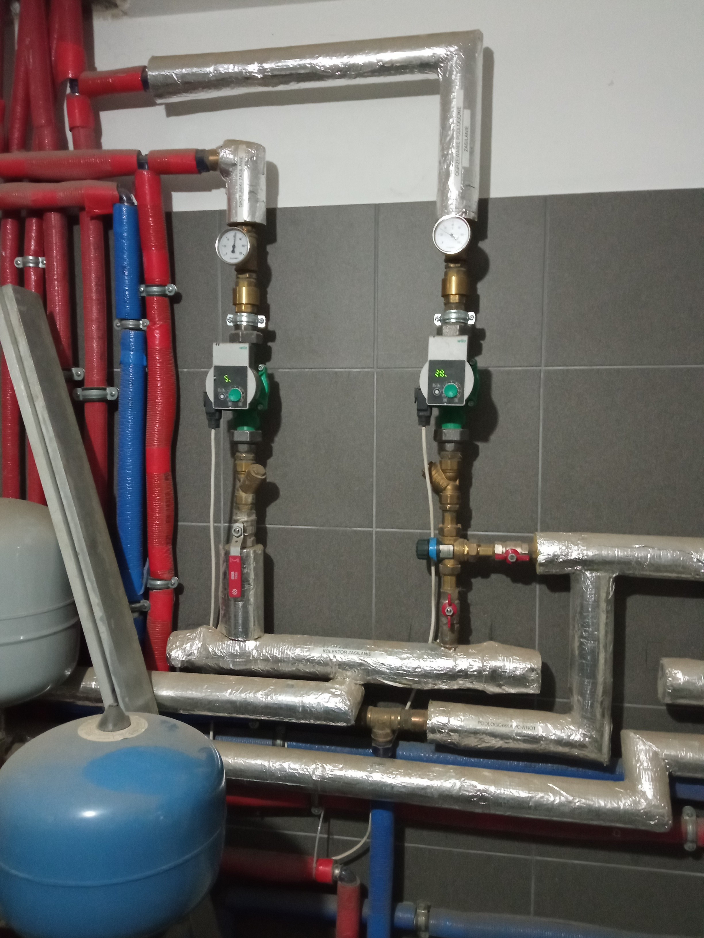

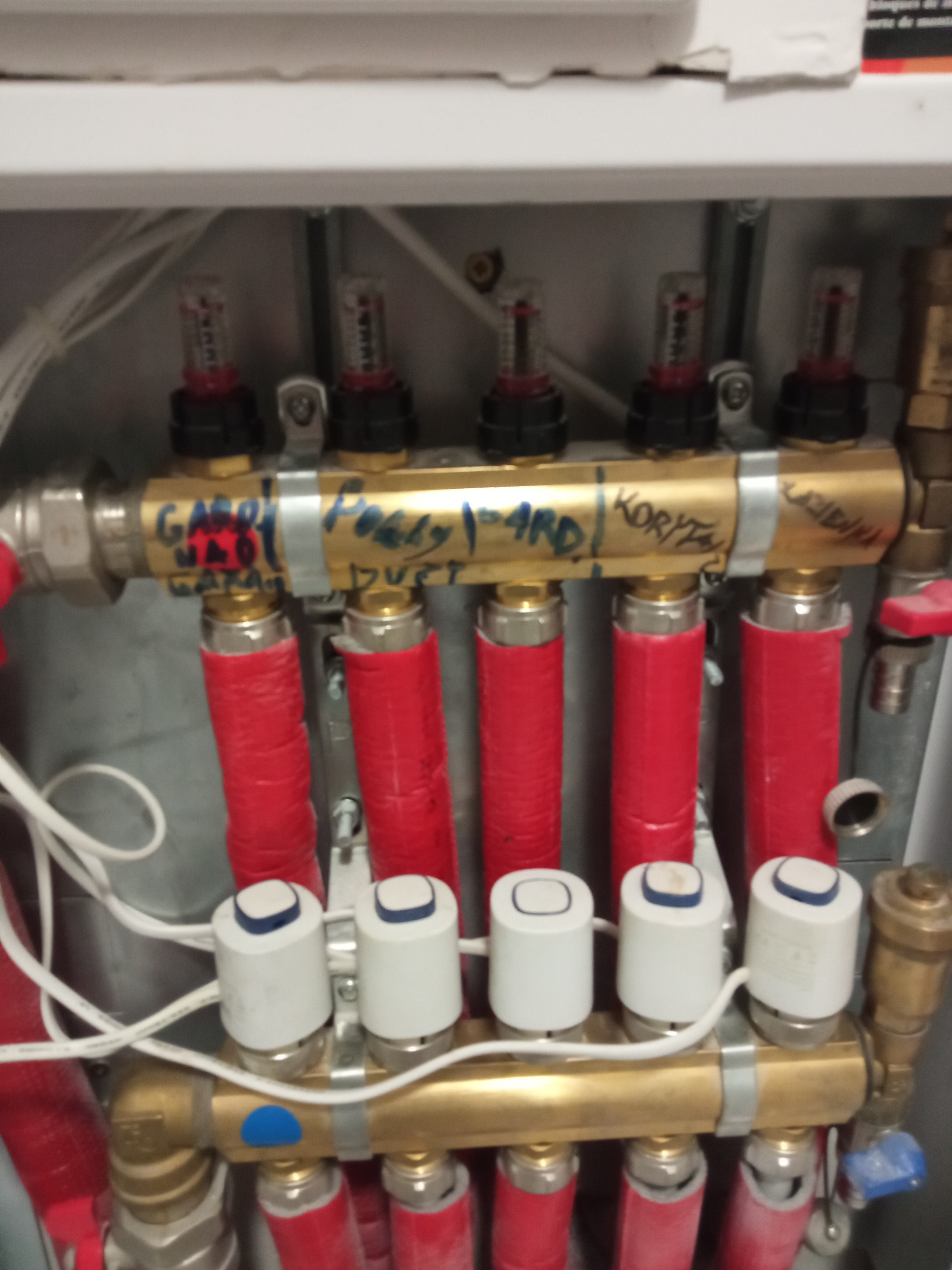

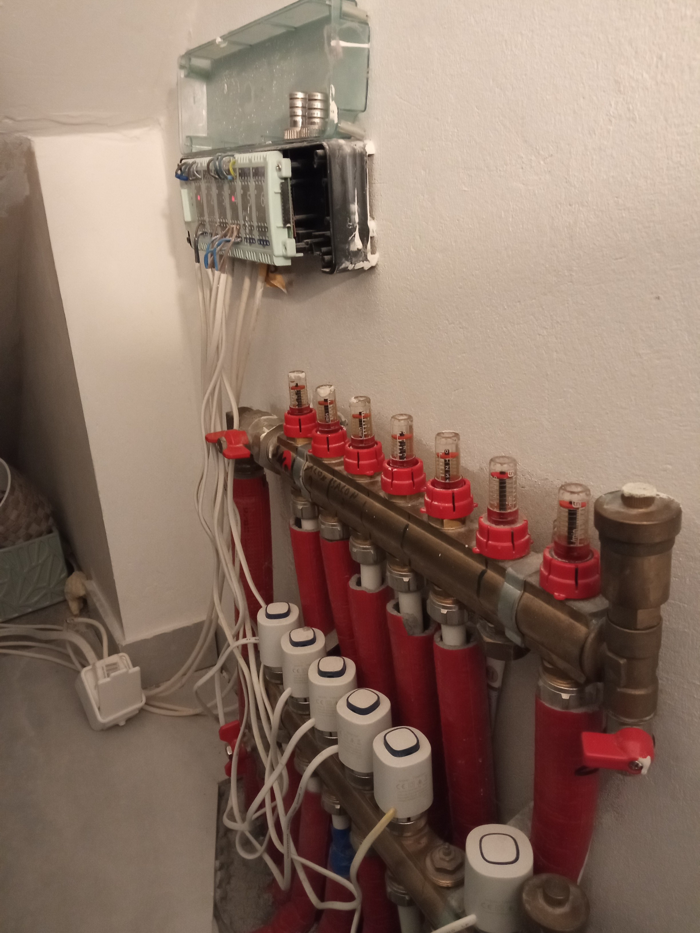

  10. Witam. Posiadam piec na pellet. Pompka wilo rozkręcona na maksa, pcha wodę na górny i dolny rozdzielacz. Problem jest taki że mam bardzo słabe przepływy na rotometrach jak odkrece dwa rozdzielacze na górze i na dole to przepływy ledwo dochodzą do 0.5. Pętlę odpowietrzone, pompką także, filtr wyczyszczony. Jak zmniejsze temperaturę na zaworze 3d to przepływ się zwiększa ale to nie przekłada się na temperaturę w pomieszczeniach. Na dole rozdzielacz który zasila 5 pętli, na górze 4 pętlę. Pytania: 1- czy jedna pompka powinna obsługiwać górę i dół? 2-mam kilka zakrętów na zasilaniu 90 stopni czy to mocno pogarsza przepływ? 3-dlaczego jak zostawię tylko jedna pętlę odkręconą to przepływ jest tylko 3?
