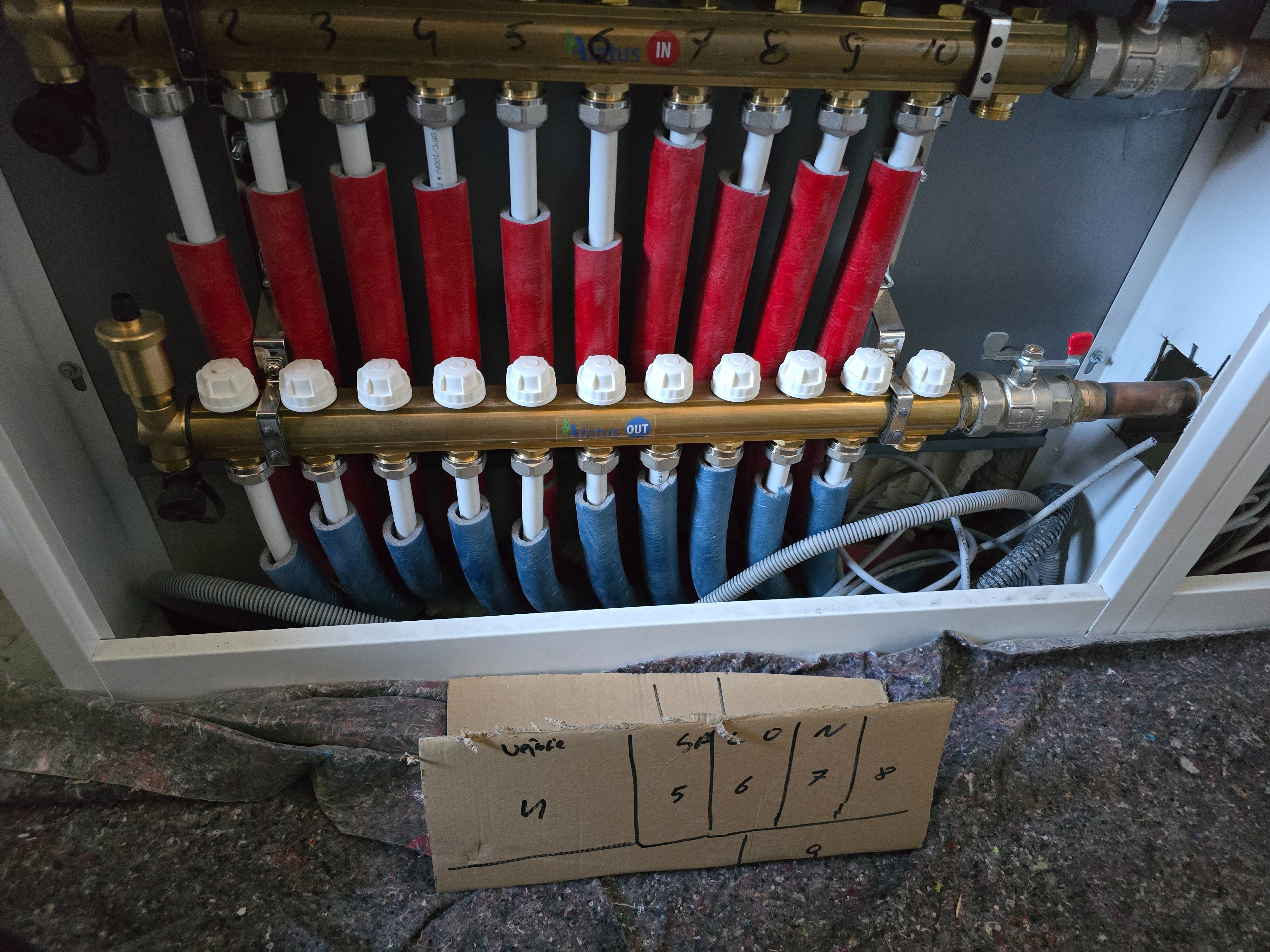

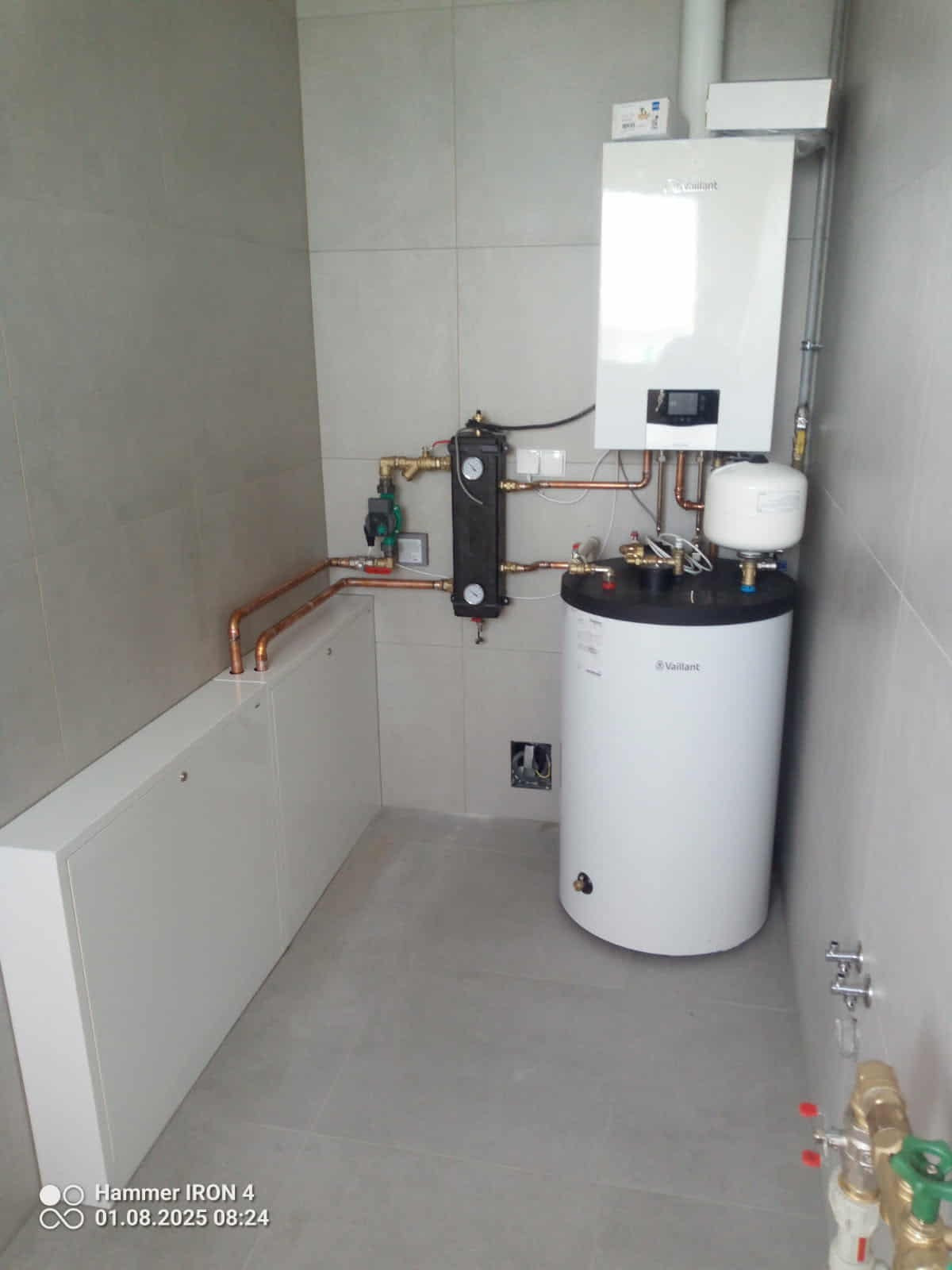

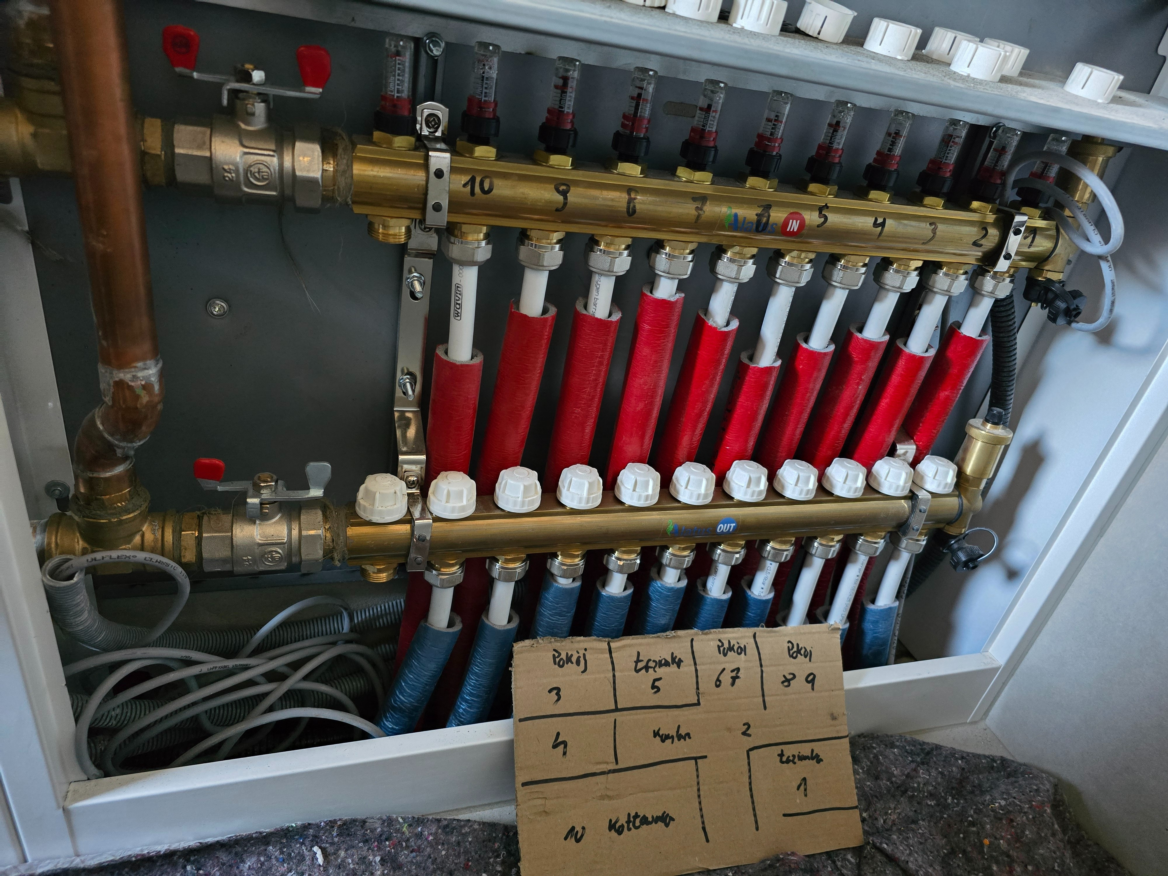

  1. Dzień dobry, Jestem całkiem nowy w tym temacie i chciałbym żeby ktoś mi doradził jak zbudować cały system sterowania z konkretnym sprzętem jaki musze zakupić dla instalatora. Ponizej opis na co się zapatruje: System jaki planuje: 1. sterowanie strefowe w wielu pomieszczeniach - większość ma okablowanie pod sterowniki 4 żyłowe lecz kilka stref nie ma okablowania (korytarz, kotłownia, wiatrołap) wiec tu planuje sterowanie bezprzewodowe 2. Chciałbym też móc sterować temperatura pieca zdalnie - tak by na przykład wracając z wakacji odpalić sobie grzanie 1 dzień przed powrotem bezproblemowo. 3. Jeśli to możliwe chciałbym mieć dostęp do temperatur i całego systemu z pozycji telefonu (temperatury ze sterowników, kotle itp) tak by moc zdalnie sprawdzać czy wszystko gra w domu. Dom: 160m2 parterowy - garaż w bryle tez z podłogówka z mniejszym zagęszczeniem, salon i kuchnia połączone. Sprzet jaki juz mam (zakupiony przez hydraulika i instalatora): - Piec ecotec plus (vallant ) - kocioł na ciepla wode co i cwu - sensoCOMFORT sterownik + jaka pogodynka zewnętrzna - z tego co rozumiem to daje możliwość automatyzacji temperatury na piecu zgodnie z temperatura na zewnątrz domu - przewód jest wyciągnięty do tego juz ale nic nie jest podłączone - przewody do sterowników strefowych do większości pomieszczeń (już zatynkowane) Obecnie piec działa i CO i CWU steruje tylko przez piec manualnie (sensoComfort nie jest podłączony) - pompa cyrkulacyjna osobna na podłogówkę (poza piecem), aktualnie podpięta jest bezpośrednio do pieca - 20 pętli podłogówki ( wiatrołap 1 , salon i kuchnia 5, korytarz (T) 2, garaż 3, kotłownia 1, pokój a 2, pokój b 2, pokój c 2, łazienka a 1, łazienka b 1) / 10 stref? Rozmawiałem z instalatorem o tym ze chciałbym mieć ogrzewanie strefowe i zarzadzanie przez aplikacje mobilna, z rozmowy wynika ze instaluje takie rozwiązania lecz to klient kompletuje i kupuje wymagany sprzęt. No i tu jest problem bo liczyłem na pomoc eksperta🙂 Bardzo proszę o pomoc w wyborze komponentów do sterowania, tutaj lista ktorą stworzylem sam: 1. myVAILLANT connect VR 940f - umożliwi podgląd i sterowanie temperatura pieca 2. listwa L-12 od TECH umożliwi sterowanie pętlami/strefami - do 8 stref + wbudowane wifi 3. slave ML-12 od TECH na dodatkowe 3 strefy 4. 7x R-12b PLUS przewodowy (sterowanie strefowe kuchnia i salon razem, + pokoje x3 +łazienki x2 + garaż ) 5. 3x R-8b PLUS bezprzewodowy (sterowanie bezprzewodowe strefowe korytarz, kotłownia, wiatrołap) 6 10x Tech STT-230/2 (siłowniki przewodowe - tutaj pytanie bo są 4 wersje nie do końca rozumiem czym się różnią) Pytania dodatkowe: - pompa cyrkulacyjna podłogówki powinna być wpięta pod L-12 czy raczej nadal sterownik pieca ? Ewentualnie czy jest możliwość podpięcia 1 pompy pod piec i listwę jednocześnie. - Siłowniki: z tego co rozumiem siłowniki nie regulują przepływu wody - jedynie otwierają i zamykają przepływ całkowicie - czy to znaczy ze regulacja przepływu powinna pozostać tak jak ustawił instalator i nadal będzie możliwa do zrobienia manualnie ? - Czy jest możliwość sterowaniem piecem ecotec plus przez listwę l-12 , jeśli tak to jakie są minusy takiego rozwiązania ? (pytam czy musze sterować na 2 aplikacjach osobno przy da się to wpiąć pod jeden system) Zamieszczam kilka zdjęć podglądowych w razie gdyby były przydatne. Dziękuje i pozdrawiam Hubert
