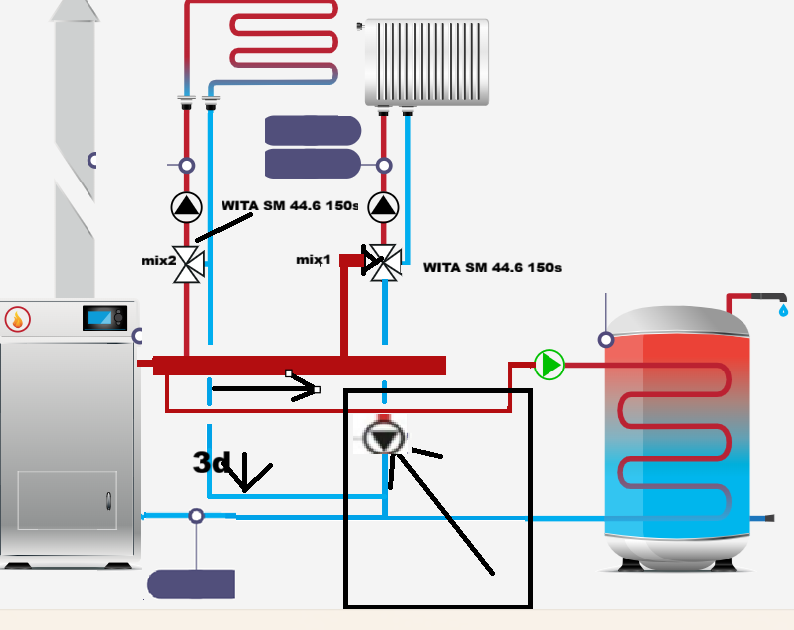

  1. Tak, właśnie w tym miejscu chciałem to zrobić. W pierwszym poście jest tam strzałka, ale dorysowałem ją na nowo z oznaczeniem pompy. Mam jednak pytanie bo mam jeszcze zawór 3D i na razie też musi zostać (nie chcę rozwalać całej kotłowni, chodzi też o koszty). Czy powrót z 3D poprowadzić przed pompę powrotu, tak jak zaznaczyłem czarną strzałką na zdjęciu? Czy może zostawić tak, jak jest teraz? Logicznie to chyba zrobić przed pompą, zaraz za powrotem z 4D czyli powrót z 4D, pod nim dołożyć powrót z 3D i dopiero wtedy pompę. Dobrze myślę? Chcę się upewnić, bo muszę majstrowi dokładnie wytłumaczyć, co chcę zrobić, a nie żeby on mi coś narzucił. Jeden już był oglądać i od razu kazał wstawiać bufor 😕 z robocizną i materiałami wyszło około 15 tys. zł… A ja po prostu chcę powiedzieć, czego oczekuję, bez żadnych zbędnych „wodorostów”.
  2. Dzięki za komentarz. Ciężko się czyta i szuka w tych wszystkich komentarzach wolałbym aby ktoś na moim przykładzie daj mi jasne wskazówki. Nie mowie ze nie czytałem bo czytałem przed napisaniem.... ale wiesz jak to jest "moje to moje" hehe. Nie bardzo chce teraz rozbierać cala instalacje... docelowo trzeba ją cala przerobić, bardziej chodzi mi doraźnie na ten moment ogarnąć... filtry siatkowe/Zawory zwrotne są przed pompami, oraz jeden przy powrocie (tam gdzie wpływa 3d powrót do powrotu zaworu 4d) Zawór 3d podłogówka na parterze. Zawór 4d grzejniki na piętrze. Pytanie moje brzmi, czy tam gdzie chce zamontować czy to będzie dobre rozwiązanie?? Czy to nie pomoże i czekać na przeróbkę całej instalacji ?
  3. Cześć w końcu odważyłem się na napisanie do was z prośba o pomoc... w moim miasteczku jest więcej partaczy niż "hydralikow" jak sam im powiesz co chcesz zrobić to Ci "wymienia" sami nie zdiagnozują problemu - ostatnio usłyszałem ustaw sobie pompę CO(start pompy) na 30 stopni bo ja tak sam mam w domu heh:/ (gdzie producent mówi minimum 45...) Posiadam piec Metalfach SMART plus 15KW z z palnikiem ekoenergi 15-25kw (tak jakoś wyczytałem z Internetu) Walczę już z nim 5 lat... na początku była retorta... nie dobra bo paliło z różnych stron przepalało popiół itp itd w miarę możliwości udało się ogarnąć - mianowicie wymieniłem, wyczyściłem i uszczelniłem retortę typowo do ekogroszku z otworami fi 6-8? dokładnie nie mierzyłem zakupiona u producenta ekoenergii za około 300zl. Teraz mam (miałem od samego początku ale teraz sam sobie powiedziałem dość) problem z powrotem (zimna woda wraca bez ochrony...spada do 25stopni lub z ochrona nie nagrzewa domu bo non stop broni pieca....) jakiś „fachowiec” odwalił mi instalację i wygląda to tak, że brakuje, moim zdaniem, najważniejszego elementu, czyli pompy krótkiego obiegu. Nie mam możliwości podłączenia od razu zasilania pompy obiegowej do zimnej, bo po prostu nie mam na to miejsca. Jedyna opcja to montaż pod zaworem 4D. Widziałem w Internecie, że takie rozwiązania się sprawdzają, więc może pójdę w tym kierunku. Wtedy włączę ochronę plus "pompę przewałową" i ona będzie ciągnąc ciepłą wodę z zasilania do powrotu(w mieszaczu) bo teraz wydaje się jakaś taka bezwładna ta woda i nie miesza mi jej bezposrednio z zasilania do powrotu w 4D. Szukam osoby która doradzi być może wykona jestem z podlaskiego tak bardziej na południu. Zdjęcia w załączniku jak to mniej więcej wygląda.
